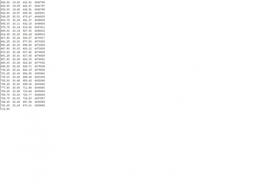

    Lo que yo hago es medir la ISC y la VOC en cada momento y con esos dos valores ya se tiene una aproximación muy alta de la potencia disponible de un panel.
    Para ello, utilizo Arduino, un panel de 5 W y una placa con un Mosfet y unas resistencia pequeñas, para medir la ISC y otras de varios KOhm para medir la tensión en circuito abierto. Cuando activo el Mosfet, me hace la medición de la ISC y cuando no, la Voc.
    Sale algo así:
    Archivo adjunto 14928
    En la primera columna aparece la Irradiación. En la segunda la tensión en abierto. En la tercera, la potencia disponible, corrigiendo la irradiación con la temperatura. En la cuarta los milisegundos transcurridos, aunque para hacer ahora la "foto", he puesto un delay de un segundo porque si no no se ve nada.
    Hace un tiempo utilizaba una sonda PT100 para medir la temperatura de las células, pero es mucho más preciso medir la Voc y de ahí deducir la temperatura de las células y corregir la potencia.
    La "foto" que he sacado corresponde al paso de una nube, como puedes ver.

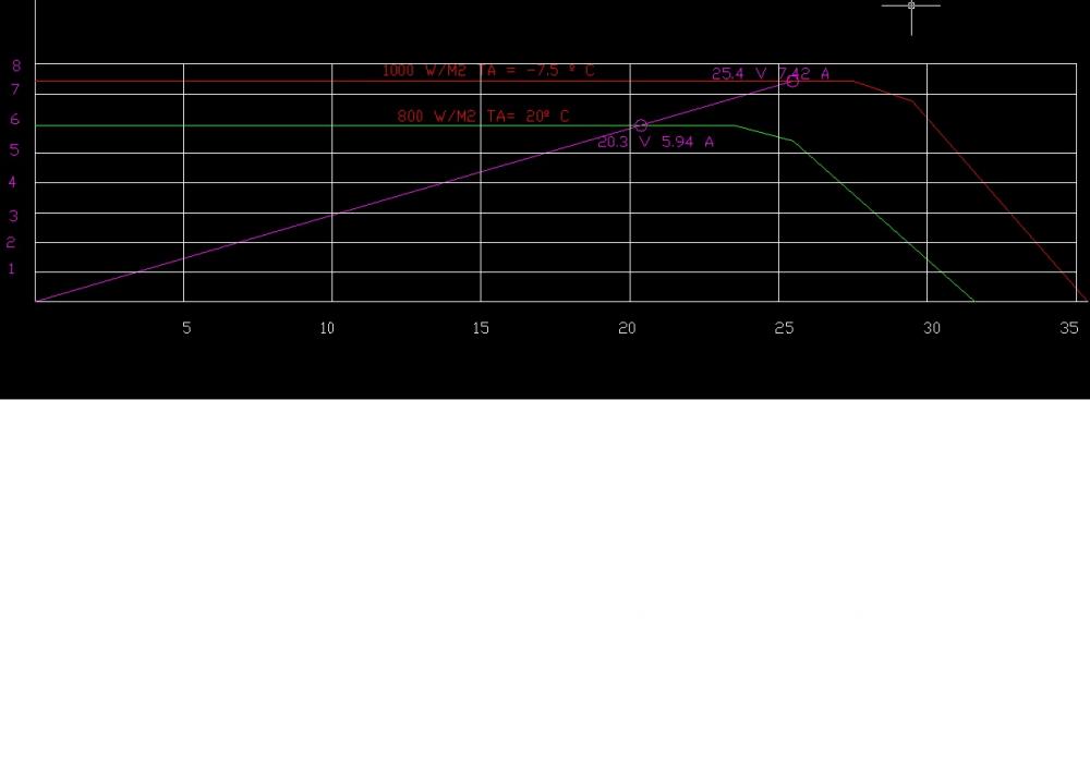

    En este gráfico puedes ver un par de curvas de tu panel, una de color rojo con 1000 w/m2 y -7,5 ºC de temperatura ambiente (STC) y otra de color verde con 800 w/m2 y temperatura ambiente de 20 º C (TONC).
    La recta de color rosa representa los posibles valores de V e I al tener conectado el panel una resistencia de 3,43 Ohm. El punto de corte con las curvas de color rojo y verde daría los correspondientes puntos de trabajo en cada caso. Como puedes ver, ninguno se corresponde con el punto de máxima potencia. Aparte, tienes que tener en cuenta que para cada irradiación y temperatura ambiente existe una curva en el panel, con un punto de máxima potencia. No puedes medir el punto MPP con una resistencia fija, porque para cada irradiación y temperatura el punto MPP es distinto y ni si quiera son directamente proporcionales entre ellos.Problema con la produccion-paneles.jpg
    La recta de color rosa representa los posibles valores de V e I al tener conectado el panel una resistencia de 3,43 Ohm. El punto de corte con las curvas de color rojo y verde daría los correspondientes puntos de trabajo en cada caso. Como puedes ver, ninguno se corresponde con el punto de máxima potencia. Aparte, tienes que tener en cuenta que para cada irradiación y temperatura ambiente existe una curva en el panel, con un punto de máxima potencia. No puedes medir el punto MPP con una resistencia fija, porque para cada irradiación y temperatura el punto MPP es distinto y ni si quiera son directamente proporcionales entre ellos.Pulsa en la imagen para verla en tamaño completo

    Como estimaste los puntos de mi resistencia en la curva del panel? A ver si me puedes decir porque me gustaria hacer un excel con las diferentes irradiaciones para ver donde consigo el punto MPP en cada momento
    Todo calculo que puedas darme me va a servir de gran ayuda
    Predeterminado Re: Problema con la produccion
    Cita Iniciado por tebet Ver mensaje
    Gabriel 2015 ha hecho los cálculos, suponiendo que tu resistencia tiene un valor de 3.43 Ohm
    - Con un irradiación solar de 800W/m² (curva verde), la placa trabaja a una tensión de 20.3V ---> 20.3/3.43 = 5.92A (120W)
    - Con un irradiación solar de 1000W/m² (curva roja), la placa trabaja a una tensión de 25.4V ---> 25.4/3.43 = 7.41A (190W)

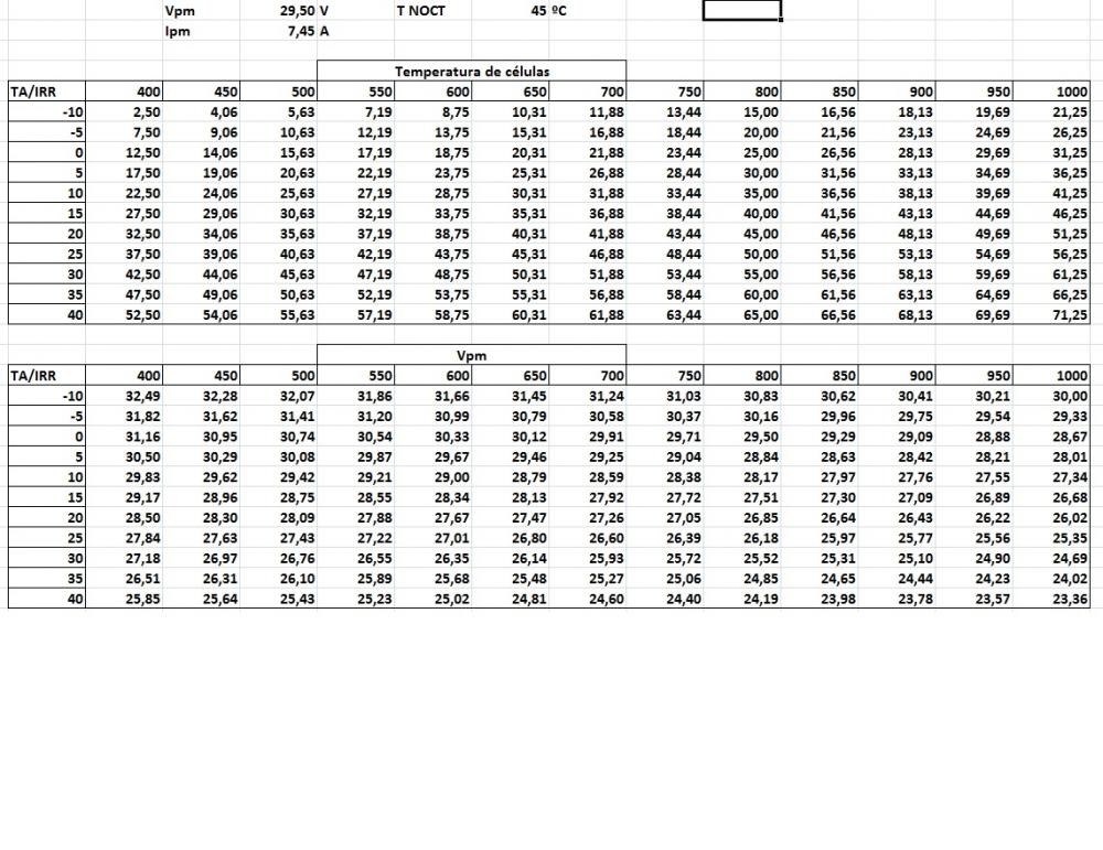

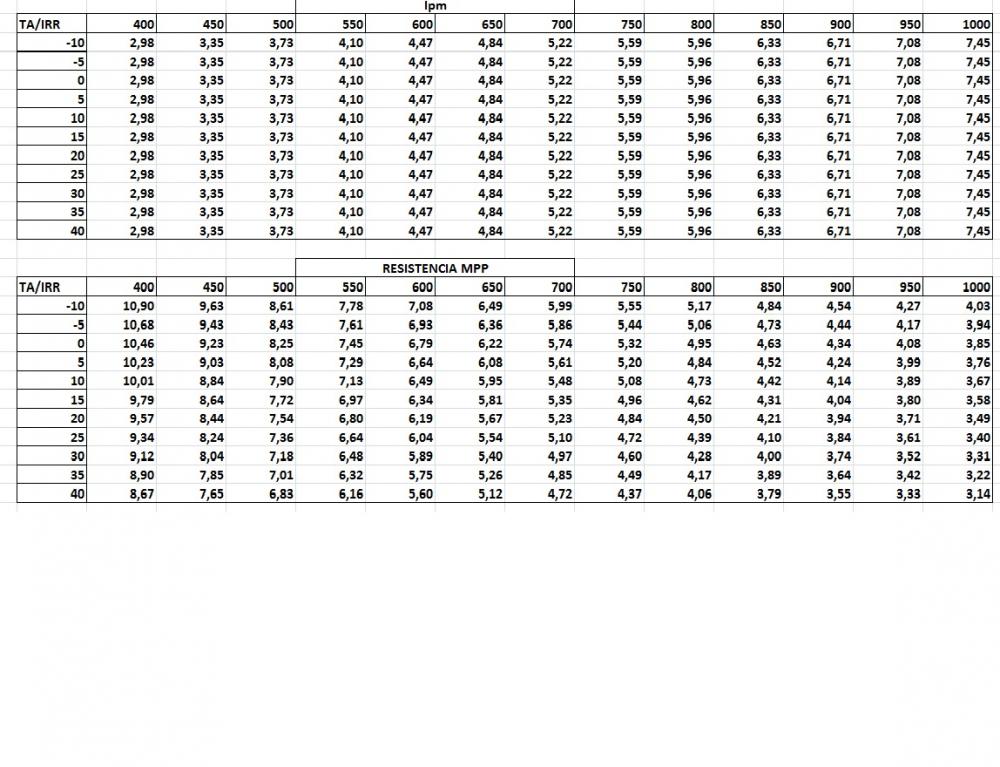

    Yo me hice unas tablas con excel para ver si podía utilizar una o varias resistencias para medir Vmp e Imp en cada momento y ese estudio fue el que me hizo ver que no podía ser de esa manera, o que si podía ser, era de una forma muy complicada.
    Son cuatro tablas, en las que se va calculando la temperatura de las células, la Vpm, la Ipm y finalmente la resistencia que hace que se llegue en cada caso al punto de máxima potencia.
    Como puedes ver, habría que colocar en tu caso, resistencias desde unos 10 Ohm hasta 3 Ohm, haciendo un barrido en cada medición.
    Por eso te comente que era mucho, mucho más sencillo y fiable medir en cada momento la Voc y la Isc y a partir de ahí, calcular la potencia disponible.
    Como puedes ver, se utiliza también la Tª NOCT, que estimo en 45 º. Si tienes esa dato del fabricante, pásamelo y lo cambiamos, aunque no va a variar mucho la conclusión.
Nombre: TC1.jpg
Visitas: 159
Tamaño: 134,2 KB
Nombre: TC2.jpg
Visitas: 150
Tamaño: 116,0 KB

    Lo primero que calculas es la temperatura de las células. Para ello, una aproximación muy buena, ojo, solo para el caso estacionario es : TC = TA + ((NOCT-20) * G ) / 800
    donde NOCT es la temperatura de la célula para unas condiciones de G=800 w/m2, TA = 20 ºC y velocidad del viento de 1 m/s. El dato lo da el fabricante y si no lo da, pues se toma 45. G es la irradiación.
    Una vez que tenemos estimada la TC, calculamos la Vpm. Para ello, utilizamos el dato de caída de tensión de máxima potencia por aumento de temperatura. Si no lo tienes del fabricante, tomas un 0,45 % por ºC de aumento con respecto a la temperatura de célula de 25 ºC.
    Ipm es proporcional a la irradiación.
    Rpm es el cociente entre Vpm e Ipm.

    Con Arduino y un panel de 5 w "bueno", hago dos cosas, medir la tensión en circuito abierto, que me da una aproximación muy buena de la temperatura de las células. También mido la irradiación, mediante la intensidad de cortocircuito, que como sabes es totalmente proporcional a la irradiación.
    Con la temperatura e irradiación, se determina la potencia máxima que podría entregar cualquier panel o grupos de paneles.
    Para ello, se corrige la potencia, minorando la irradiación con el aumento de temperatura con respecto a las condiciones nominales del panel, con un dato que facilita el fabricante de pérdida de potencia por aumento de temperatura.
    Lo bueno de este sistema es que es mucho, pero mucho más rápido de la información que se pueda obtener de un regulador, ya que los datos se pueden actualizar cada 2 milisegundos, por lo que cualquier transición de nubes a sol o de sol a nubes es tenida en cuenta por el sistema.
    Yo lo utilizo para indicar a los variadores de velocidad la frecuencia objetivo, en tiempo casi real.
    Consigo sacar la temperatura de las celulas y la irradiacion, pero como sacas la potencia con estos dos valores? Podrias detallarme las formulas que utilizas?
    Tengo el dato que me comentas de la caida de potencia con la temperatura (-0.44%/ºC).
    Imaginandome que mis celulas estan a 60ºC, si reduzco las perdidas de potencia a la potencia maxima dada por el fabricante (220W), no uso en ningun lado la irradiancia, por lo que no creo que este bien. Podrias decirme los pasos a seguir?
    Gabriel 2015 Invitado
    Vale, entonces suponemos que conocemos la temperatura de las células, Tc, y la irradiación G(w/m2) en un instante dado.
    El porcentaje de potencia máxima con respecto a la nominal, será:
    % Pmax = (G/1000)*100*(1-((Tc-25)*0,44)/100)
    Por ejemplo, imagina que en un instante dado, la irradiación es de 800 w/m2 y la temperatura de las células es de 65 ºC.
    % Pmax = (800/1000)*100*(1-((40)*0,44)/100) = 65,92 %.
    Si tienes una instalación de 5 Kwp, en ese momento, como máximo la potencia generada por los paneles sería de 3,296 Kw.
