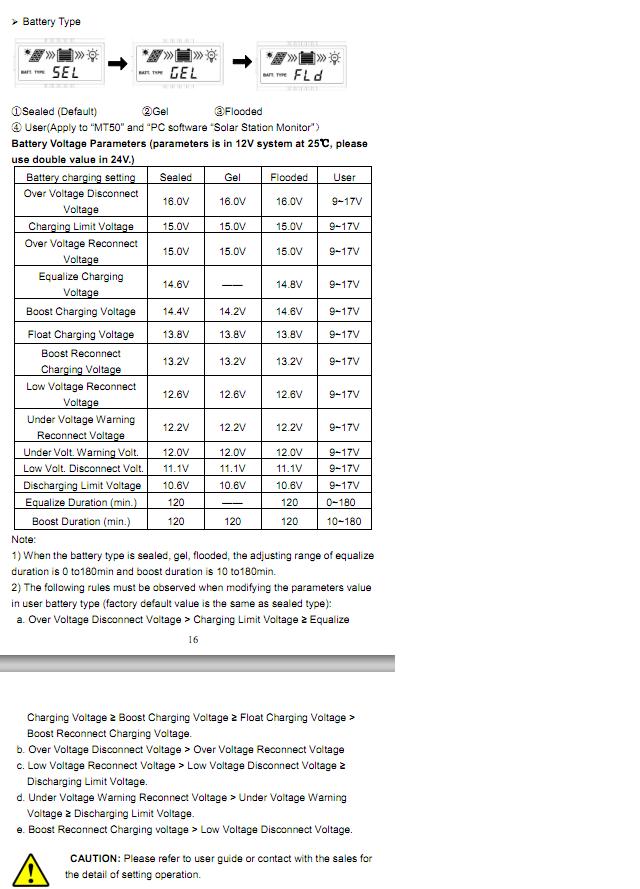

    Hola de nuevo. Supongo que con los fusibles externos valdrá.
    Ya tengo instalado el Tracer 4210A.
    He configurado el modelo de batería, en mi clado floded. Lleva todo el día conectado y hoy no ha hecho mucho sol pero me surge una duda.
    En la pantalla en modo FV la tensión es sobre unos 18v y la intensidad unos pocos amperios ha ido variando la numeración pero 0 kwh eso no ha variado desde que se ha colocado. Que será que falla?

    Yo ya pienso que la he cagado con el TRACER 4210A.
    Resulta, tras irlo observando, que la tensión que pone a batería baja a 14V y como si la batería no se cargara. Lo miró un electricista y con el amperímetro cuando interrumpes el circuito si marca los 18 y pico V pero si pones los cables baja a eso al poco (el no se dio cuenta porque no se esperó un rato).
    En los dibujos si pone como si cargara y todo normal. La tensión de batería si la detecta pero eso no. (Y bien la tensión es normal)
    He probado con otra instalación diferente y lo mismo me hace. Me queda probar a poner las placas en serie para ver si así se soluciona el problema.
    Si a alguien se le ocurre otra cosa.

    Podría ser que las placas no dan suficiente tensión; los 18 V a lo mejor son en circuito abierto y para trabajar en el MPPT tiene que bajar a 14 V y puede que necesite algunos voltios más de entrada que de salida, entonces ya no darían suficiente las placas en paralelo. Puedes probar a poner los paneles en serie (como ya has indicado tu misma), a ver cómo se comporta. Si los paneles son de la misma intensidad (Imp), los puedes poner en serie sin problema y es realmente lo que toca teniendo un regulador MPPT.

    Para hacer la prueba he probado a poner 2 paneles de 36 células y 50w en serie. Están bien conectados pq con el polímetro me da 36 coma algo de voltaje.
    Cuando meto los cables en el tracer 4210A de FV baja el voltaje, creo que marcaba 11 V. (No daba sol). Eso ya empieza a ser un poco raro no?

    Nada con sol ídem. Resulta q la batería conectada ultima para hacer la prueba no caímos y la dejamos enganchada y se descargó. No se si será por eso, pero si no lo es desde luego falla. (Por cierto subió el marcador a 1 kW, jeje).
    Podría ser que al no tener la batería la tensión suficiente falle? (Antes si estaba bien la tensión con el paralelo)

    Os hago otra pregunta a los que lo conocéis. Lo tengo configurado en flooded que viene configurado porque todavía no tengo el cable para pc aunque imagino que valdrá así.
    Como sé cuándo el regulador está realizando cada etapa de carga de batería? Por la tensión de las baterías?
  23. #48
    Predeterminado Re: ayuda alquien que tenga mppt ep solar tracer 4210A
    Cita Iniciado por Mixta Ver mensaje
    Algunos reguladores lo indican en pantalla. Pero en general se conoce por la tensión, como ya dices:
    - Si la tensión está por debajo de la de absorción y va cambiando, el regulador está en modo bulk
    - Si la tensión está fija en el valor de absorción +/- 0.2V (+/- 0.5V para 48V), el regulador está en modo absorción
    - Si la tensión está fija en el valor de flotación +/- 0.2V (+/- 0.5V para 48V), el regulador está en modo flotación
