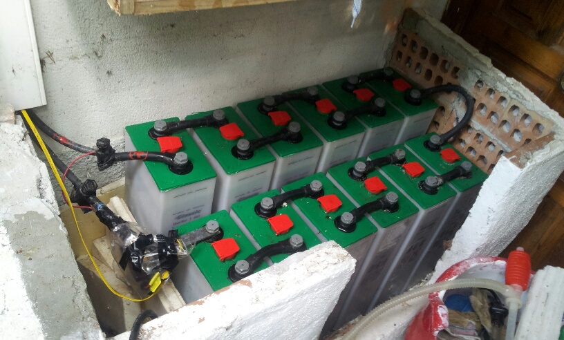

    Predeterminado Ayuda con baterías solares, error al llenar con agua destilada, no funcionan.

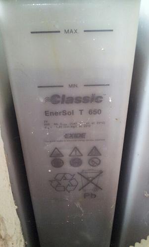

    Hola ante todo gracias por esta página, me presento, vivo en Navarra y tengo una instalación FV externa con 6 placas solares y 12 baterias de 2V cada una, funcionaba muy bien pero, mi problema es el siguiente, tengo una instalación externa FV, con 12 baterias de 2V cada una y 650 amp, por despiste de una persona se llenaron de agua destilada, en vez de hasta el maxímo, hasta el tope de capacidad de la batería, se salia fuera, al día siguiente saque 6 litros de liquido de las baterias, casi 1/2 litro por batería, al medir la densidad, el densimetro no flota nada, y las baterias cargan muy poco, si da 24,7 V de carga pero se descargan enseguida, podría tener solución.
    Miniaturas adjuntadas Miniaturas adjuntadas Ayuda con baterías solares, error al llenar con agua destilada, no funcionan.-20160729_094436_resized.jpg   Ayuda con baterías solares, error al llenar con agua destilada, no funcionan.-20160729_094424_resized.jpg
    Ayuda con baterías solares, error al llenar con agua destilada, no funcionan.-20160729_094452_resized.jpg   Ayuda con baterías solares, error al llenar con agua destilada, no funcionan.-20160729_101342_resized.jpg
    jeopardize Invitado
    Predeterminado Re: Ayuda con baterías solares, error al llenar con agua destilada, no funcionan.
    Una vez tengas un pelín por debajo de su nivel correcto, tendrías que añadir ácido hasta una densidad aprox. de 1,27 - 1,280. El valor exacto depende del fabricante de baterías (y de la temperatura y de la carga....).
    A ver lo que te dicen los más expertos.
    Es normal que ahora el densímetro no marca nada, pues aún se ha mezclado el agua con el ácido (tienes ácido y agua estratificados), por eso te sale densidad 1,00 o por ahí. Ese efecto lo puedes aprovechar para sacar (ya sea con una jeringa o una manguera) algunos centímetros de agua de las baterías (pero de la parte de arriba no de abajo).
    En cuanto la batería llegue a unos 28 V, el electrolito se va a mezclar, por eso es importante que lo hagas antes de llegar a este nivel de tensión.
    Luego, una vez cargadas las baterías a tope (haciendo una ecualización por si acaso), mide la densidad y si no llega a la nominal (creo que los vasos que tienes son de 1,26 kg/l de densidad nominal), le echas algo de ácido sulfúrico más concentrado (de 1,29 kg/l por ejemplo).
    Si las baterías se rebosaron han perdido algo de ácido. Espera unos días o una semana a ver la densidad en cuanto se queda. Dependiendo de ello, quizá haya que reponer un poco de ácido en cada vaso. pero probablemente solo se haya rebozado agua destilada.
    Veo que comentas que has sacado electrolito. Entonces me da que vas a tener que reponer.
    Muchas gracias por las respuestas, a ver si no me pierdo. Primero retiro liquido de arriba de las baterias hasta el mínimo, por ejemplo, dejo que se carguen, llega como mucho a 25,6 en el aparato, y luego hecho ácido puro o del que viene rebajado con agua en concentración del 38%, a densidad de 1,28?. Os cuento, he probado lo siguiente, seguro que esta mal, peroooo, he sacado liguido de una bateria a un recipiente he metido el densimetro y me marca 1,8, que según leo es que tiene mucha concentración de ácido, bueno pues le hecho agua destilada y se me unde el densimetro, le hecho de una botella acido mezclado al 38 % y consigo poner la mezcla a 1,25, que estoy haciendo mal, no me atrevo a hechar, o os parece que quite líquido hasta el mínimo y heche ácido mezclado, Siento sino se explicarme mejor pero no me había tocado nunca y en Navarra no conozco a ninguna empresa que me pueda hacer el mantenimiento, con los que me lo montaron no acabé muy bien. Gracias por todo y si sabeis de alguna empresa en Navarra os lo agradecería, me da miedo cargarme las baterias, ahora cargan durante el día, pero se descargan enseguida y tengo qeu poner el generador. De nuevo gracias.
    Cita Iniciado por apofis Ver mensaje
    ... y luego hecho ácido puro o del que viene rebajado con agua en concentración del 38%, a densidad de 1,28?
    Con esto que haces estás estropeando las baterías! Nunca hay que añadir ácido a una batería!
    Única excepción: Cuando alguien que sabe lo que hace, está recuperando una batería "enferma" (que no es tu caso)
    Te explico:
    La finalidad de medir la densidad del electrolito no es conseguir una densidad alta del electrolito! La densidad es solo un indicador indirecto para saber el estado de carga (SOC) de la batería.
    - Cuando la batería está cargada, las placas son plomo "limpio" y el azufre está en forma de ácido sulfúrico diluido en el agua. La densidad del electrolito es alta (1.28g/ml)
    - Cuando la batería está descargada, el azufre está en forma de fosfato de plomo pegado a las placas y hay poco ácido sulfúrico diluido en el agua. La densidad del electrolito es baja (1.10g/ml)
    - A medida que se va cargando la bataría, el sulfato de plomo se descompone en ácido sulfúrico y plomo, con lo que va subiendo gradualmente la densidad del electrolito
    Si añades ácido sulfúrico a una batería descargada o sulfatada, impides que se pueda cargar y la estropeas. El electrolito tendrá la densidad alta, pero la batería ya no servirá para almacenar carga eléctrica.
    Repito: Nunca hay que añadir ácido, solo agua demineralizada (y electricidad)!

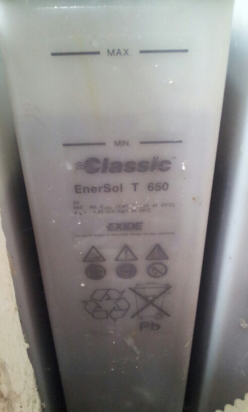

    De todas formas, he visto en las fotos que tienes 12 vasos estacionarios, formando un banco de 24V.
    La tensión de absorción será de 28.8V (2.40V por vaso) y la de ecualización de 31V (2.60V por vaso), aproximadamente.
    ... yo no hacía nada con la instalación, solo de vez en cuando un poco de agua y ya esta, iba como un tiro ...
    Esto significa que tienes un sistema bien configurado y que te lo instalaron bien. Enhorabuena al instalador!

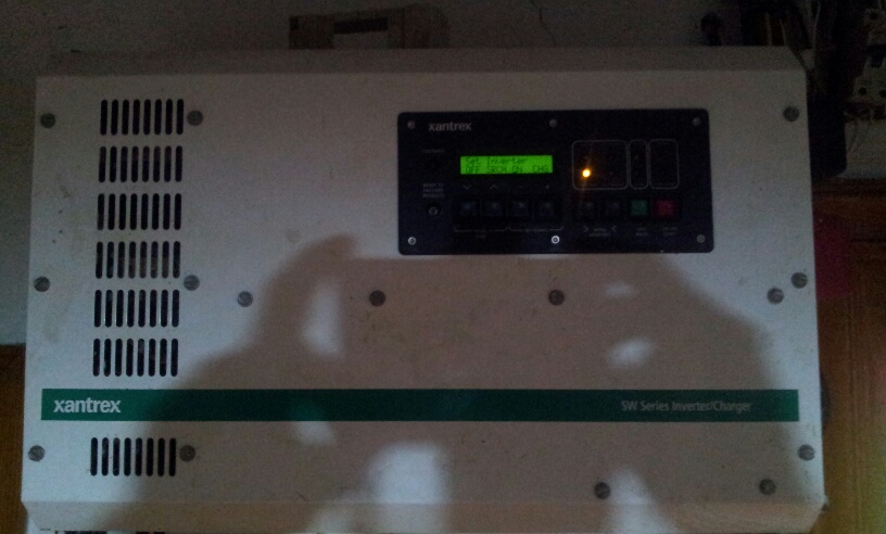

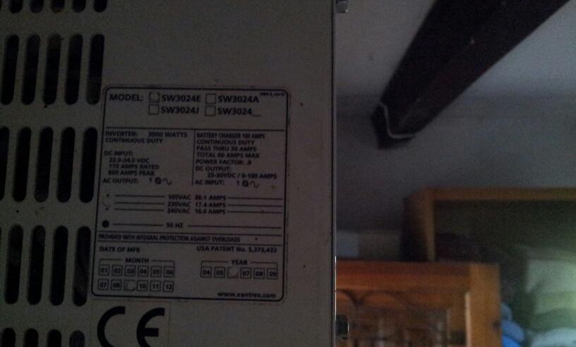

    En las fotos no veo ningún regulador, pero sí un inversor/cargador Xantrex SW3024.
    De todas formas, si no tienes BMS con shunt (BMS = battery management system), lo que te indica la pantalla como SOC es muy poco fiable. Es un valor derivado exclusivamente de la tensión de batería.
    - Si conectas un consumo fuerte, la tensión baja y en pantalla verás un SOC <100%, aunque la batería esté a tope
    - Si hay una intensidad de carga fuerte, el SOC indicará 100%, aunque la batería esté medio descargada
    Este "SOC" solo es más o menos correcto con la batería desconectada de placas y consumo.
    Si siempre ves el SOC=100%, esto significa que tienes poco consumo, o mejor dicho, que la producción de placas en cada momento supera al consumo
    Qué SOC te indica la pantalla de noche o por la mañana, antes de salir el sol ?

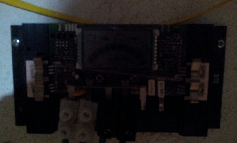

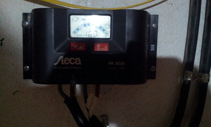

    perdona no había puesto las fotos del regulador, aqui van.
    Miniaturas adjuntadas Miniaturas adjuntadas Ayuda con baterías solares, error al llenar con agua destilada, no funcionan.-20160729_094510_resized.jpg   Ayuda con baterías solares, error al llenar con agua destilada, no funcionan.-20160729_101010_resized.jpg
    Es un regulador Steca y lo que indica como SOC es exactamente lo que dije en mi post #14
    Repito mi pregunta: Qué SOC marca el Steca de noche o por la mañana, antes de salir el sol ?

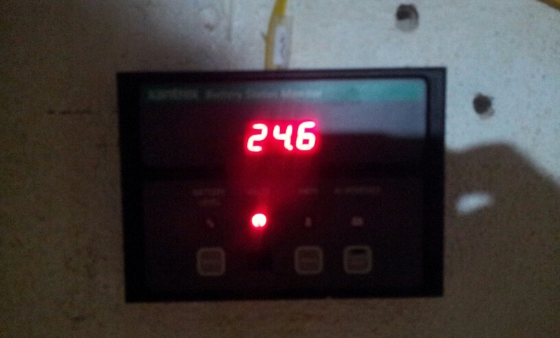

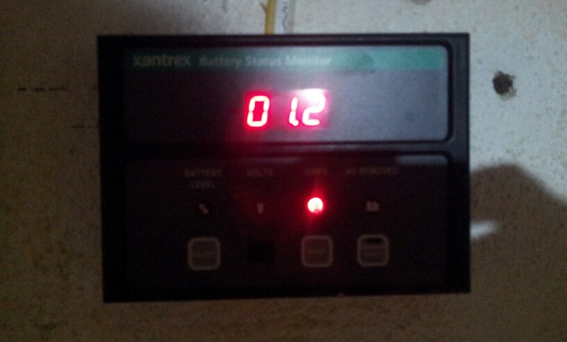

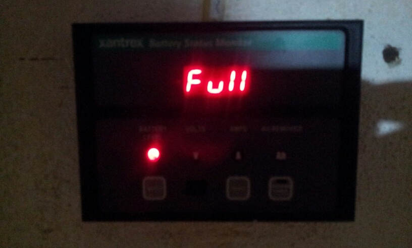

    apofis está desconectado Forero Junior
    jul 2016
    NAVARRA
    10

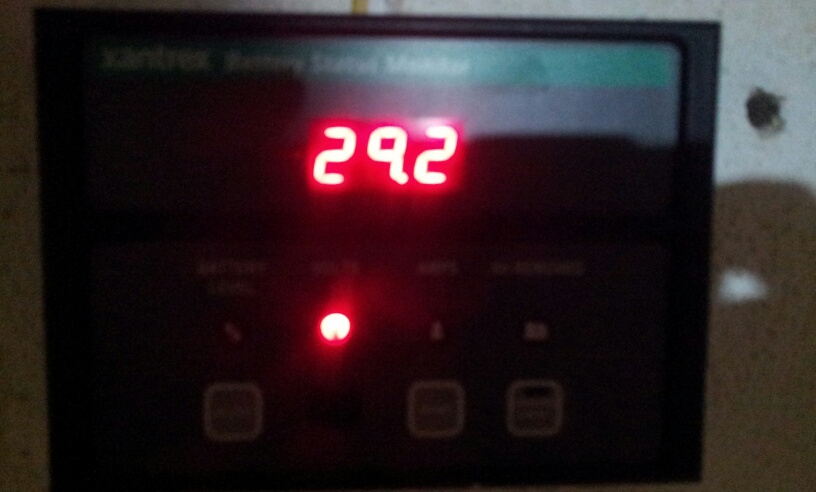

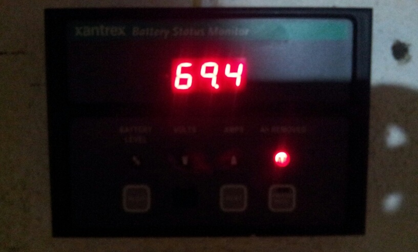

    Estos son los resultados que marca el regulador.
    lo miro en cuanto vaya a la huerta y te digo lo que sale.
    He llamado a mi padre, me dice que siempre sale el sol
    Me dice mi padre que siempre sale el sol.
    Miniaturas adjuntadas Miniaturas adjuntadas Ayuda con baterías solares, error al llenar con agua destilada, no funcionan.-20160729_094424_resized.jpg   Ayuda con baterías solares, error al llenar con agua destilada, no funcionan.-20160729_094436_resized.jpg
    Ayuda con baterías solares, error al llenar con agua destilada, no funcionan.-20160729_094452_resized.jpg   Ayuda con baterías solares, error al llenar con agua destilada, no funcionan.-20160729_094505_resized.jpg
    Ayuda con baterías solares, error al llenar con agua destilada, no funcionan.-20160729_094510_resized.jpg   Ayuda con baterías solares, error al llenar con agua destilada, no funcionan.-20160729_094516_resized.jpg
    Ayuda con baterías solares, error al llenar con agua destilada, no funcionan.-20160729_094522_resized.jpg   Ayuda con baterías solares, error al llenar con agua destilada, no funcionan.-20160729_094531_resized.jpg
    Ayuda con baterías solares, error al llenar con agua destilada, no funcionan.-20160729_094541_resized.jpg   Ayuda con baterías solares, error al llenar con agua destilada, no funcionan.-20160729_094549_resized.jpg
    Ayuda con baterías solares, error al llenar con agua destilada, no funcionan.-20160729_094612_resized.jpg   Ayuda con baterías solares, error al llenar con agua destilada, no funcionan.-20160729_101342_resized.jpg
    Estos son los resultados que marca el regulador ...
    Cuidado con la nomenclatura, apofis. Esto no es el regulador (Steca), es el inversor (Xantrex).
    Pone "94", estando en modo "battery level". Esto significa SOC=94% y cuadra con lo que he dicho: Parece que consumis muy poco en esta instalación, que parece ser una casa de campo.
    Es que tienes un pedazo batería con 650Ah a 24V, que son 38kWh. Para que el SOC baje de 100% a 90% en una noche, tendrías que consumir 3.8kWh - y parece que nunca consumes tanto en una noche.

    Al SOC del Steca ni caso, solo controla lo que se consume en su salida. De hecho mira el manual para quitar el modo SOC y me mida por tensión.
    jul 2016
    NAVARRA
    10
    Ok gracias. No encuentro en Navarra, seguiré buscando, muchas gracias por vuestra ayuda, ahora entiendo algo más, voy a comprarme algún buen libro para espabilar y aprender.
    oct 2008
    El Muuuuundooooo
    948
    El regulador lo tienes que configurar por voltaje no por SOC -como va a saber el regulador lo que sale de la batería si no tiene conectado nada a la salida- no tienes manera de saber el estado de carga de la batería -ahora no te puedes fiar de un densímetro-
    Dale carga a la batería hasta que el regulador entre en flotación y mide densidad, deberías forzar la carga varias veces -desconectando paneles y volviendo a conectar- y que inicie nuevamente un ciclo de carga. puedes ir viendo en el display del regulador los A que van entrando.
    Si tras varios días la densidad sigue baja, añade un poquito de acido -lo venden en pipetas- y reinicia nuevamente el ciclo de carga. todo esto hazlo con el nivel de electrolito a medias entre máximo y mínimo si es posible-
    A últimas es recomendable llevar las baterías a un taller de baterías y que te las vacíen por completo y les repongan electrolito nuevamente
    Gran Drago te recomienda prácticamante lo mismo que yo, con otras palabras. Inténtalo!
