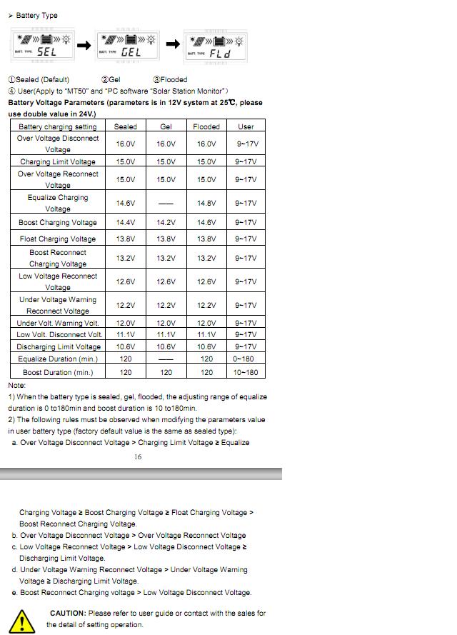

Hola yo la semana compre el 3210A y bueno aun no puedo sacar muchas conclusiones ya que es para una casa de fines de semana. Mis baterias son agm selladas y el distribuidor me comento que las dejara en el valor por defecto (sealed). Adjunto tabla de tensiones para cada caso.Archivo adjunto 14778

Os hago otra pregunta a los que lo conocéis. Lo tengo configurado en flooded que viene configurado porque todavía no tengo el cable para pc aunque imagino que valdrá así.
Como sé cuándo el regulador está realizando cada etapa de carga de batería? Por la tensión de las baterías?
Algunos reguladores lo indican en pantalla. Pero en general se conoce por la tensión, como ya dices:
- Si la tensión está por debajo de la de absorción y va cambiando, el regulador está en modo bulk
- Si la tensión está fija en el valor de absorción +/- 0.2V (+/- 0.5V para 48V), el regulador está en modo absorción
- Si la tensión está fija en el valor de flotación +/- 0.2V (+/- 0.5V para 48V), el regulador está en modo flotación
