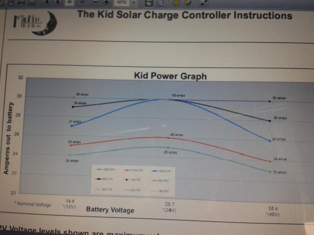

    Me he mirado detalladamente el manual y veo esta gráfica:
    Mi opinion sobre el Midnite KID, por si a alguien le interesa-20160522_130958.jpg
    No se, no se, pero parece que a nuestro KID le gusten más los voltios que los amperios del campo FV. A ver si alguien puede dar su punto de vista.

    No sé porque dices esto, nikitto. Ya me gustaría a mí, tener una manual tan completo de mi regulador ...
    Pues esta gráfica muestra el rendimiento del KID para diversas tensiones de batería y del campo FV.
    Las curvas en color son la intensidad máxima para strings de diferente Voc.
    Es evidente que el KID rinde más con batería de 24V: Da 30A con strings de Uoc=90V y Uoc=100V.
    Y por parte de tensión Uoc FV, lo mejor es 90V: 29A a 12V; 30A a 24V y 28A a 48V.
    En general, el KID funciona mejor a 24V y peor a 48V, a 12V está en medio.
    Esto es un comportamiento bien conocido de los reguladores MPPT, que su rendimiento depende de la tensión Uoc de los paneles y a qué tensión de batería funciona el sistema FV.
    Lo que parece , es que el KID varía más que en otros reguladores. Por ejemplo, para la curva azul (tensión FV = 90V), el KID da 30A a 24V, pero solo 26A a 48V. Un 13% de diferencia. Creo que para otros reguladores MPPT, la diferencia de rendimiento entre 24V y 48V es de pocos %.

    Como sabes tengo los 2 paneles de 48 células en paralelo. Si reduerdas, ya decía el otro día que quizás lo mejor sería ponerlos en serie, a lo que me comentaste que como iba a pasarme a 24V, pues que sí, que podía hacerlo ya.
    Según entendía (vista la gráfica) y me confirmas, a un Voc de 90V es cuanto, más o menos, mejor rinde el KID. Pues tengo ganas de probarlo y verificar el resultado. En paralelo, he visto los 250W en el KID. A ver qué pasa en serie!
    No creo que poner las placas en serie mejore el rendimiento del KID.
    La gráfica es mala de interpretar. Deberían haber 9 curvas, desde "18V FV" hasta "120V FV"; pero solo se ven cuatro. Fijándose bien, hay una curva gris (y también una curva naranja) en la línea de 30A entre 12V y 24V; y otra curva lila, tambíen en la linea de 30A entre 24V y 48V. La curva gris parece ser la de "32V FV", la naranja de "50V FV" y la lila de "70V FV". Para todas, el KID da 30A.
    Dos paneles de 48 células en paralelo tienen Ump = 24V; dos paneles en serie tienen Ump = 48V, aproximadamente.
    Según la gráfica, parece que con batería de 12V el KID rinde igual con "24V FV" que con "48V FV". En los dos casos, la gráfica dice que el KID da 30A, o sea, máxima potencia.
    Aparte, si realmente sería mejor el rendimiento del KID con Ump=48V que con Ump=24V, la diferencia podría ser un 10%, como mucho. 350W menos un 10% son 315W - esto no explica que solo veas 250W.
    Me parece que los 250W que ves (en vez de 350W) se deben a que las placas no están bien orientadas / inclinadas; o a que no hacia pleno sol; o a que el KID reducía la producción.

    Ya las he puesto en serie, a ver si mañana mejora el día y puedo ver como va. La inclinación es de 15º, están sobre un porche. La orientación es sur con algunos grados este. Sin sombras hasta última hora de la tarde.
    Si nos fijamos en la linea de 32V FV, la que esta arriba a la izquierda, entre batería de 12 y 24V. Según se entiende, se necesitan 32V para conseguir esos 30A. Con las 2 placas en paralelo sólo obtengo 24, no llego a esos 32; en serie son 48.
    Los esquemas eléctricos que vienen en el manual como ejemplo, estan con paneles de 60 células, 250W. El Vmp de estos paneles supera los 30V y el Voc es más alto. Pudiera ser que el Kid estuviera pensado para este tipo de panel. No digo que no funcione con otros, sino que el máximo rendimiento lo da con estos.
