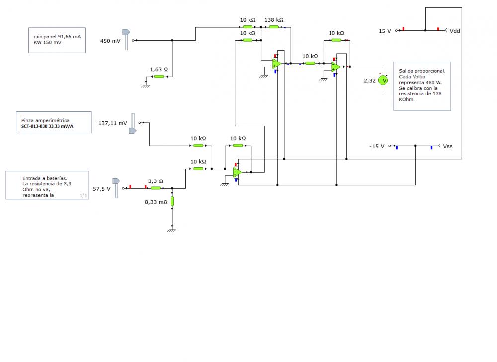

    Si, pero de lo bonito no se vive. Jajajaja.
    Ahora hay que saber que hacer con él. Con el valor que se pueda leer con él y luego un arduino y activando relés a ver que se puede hacer.
    Este es el esquema para lo tuyo. Ya está ajustado a ese minipanel.
    Hace falta una sonda amperimétrica AC, en el gráfico está la referencia, que mida en el inversor el consumo sin los excedentes. Es decir, los excedentes los sacas en paralelo y que no los mida la pinza. El triangulo es un A.O 741. Si tienes dudas me dices.
    Veo que la pinza amperimetrica es para 30A ¿ No será poco ?
    Hay esta otra que llega hasta 100A
    Aliexpress.com: Comprar Sct 013 000 0 100A AC no invasiva sensor de corriente núcleo dividido transformador de corriente envío gratis de transformador de alimentación fiable proveedores en Online Store 530914

    Sí, mejor esas que valen hasta 100 A.
    Y con esas pinzas, mides la intensidad del consumo AC, sin excedentes, ok?
