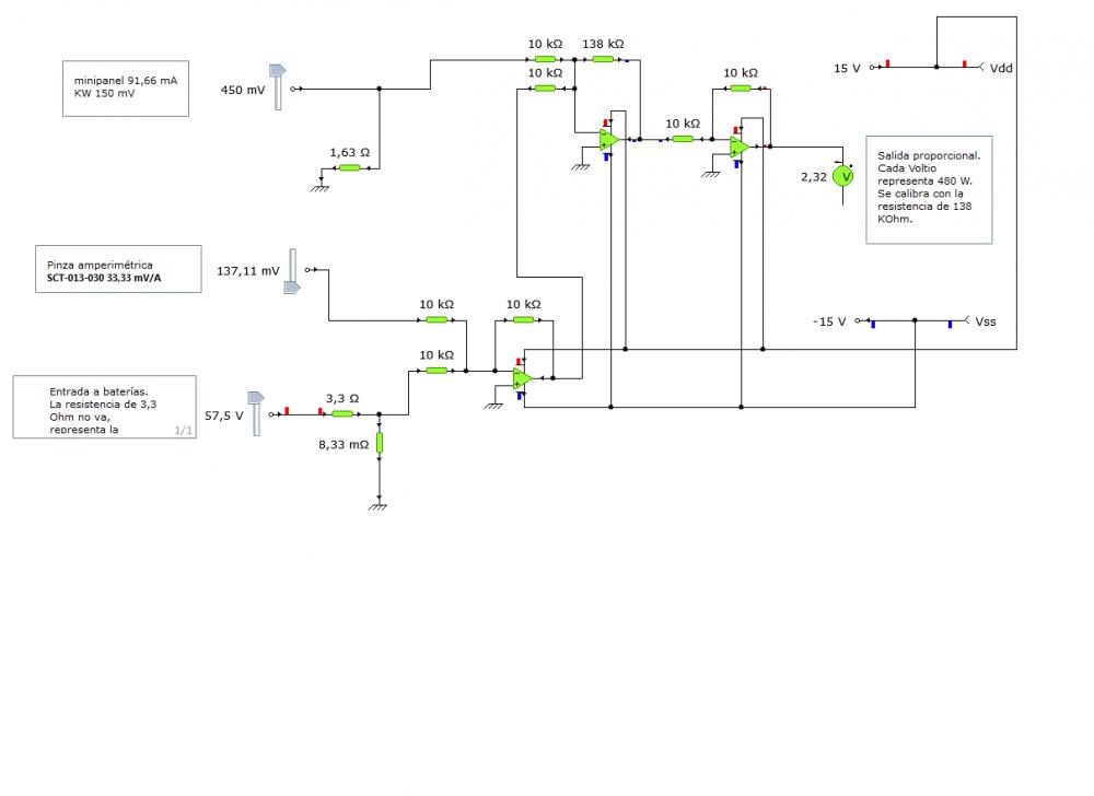

Con la tensión del minipanel, controlamos el carlotrón?

Intentaré explicar la idea básica:
Pongamos que haga sol, que la batería esté parcialmente cargada y que haya cierto consumo.
La senal del mini-panel es proporcional a la irradiación solar, o a la producción posible del campo FV.
La producción real del campo FV te la dice el regulador, es la intensidad que va a consumo y a batería.
La diferencia entre la producción posible y la real es la cantidad de excedentes que hay en este momento. Pero si no haces nada, no podrás aprovechar estos excedentes, porque el regulador capa la producción del campo FV.
Esta diferencia entre producción posible y real se la metemos al Carlotrón, que la emplea para alimentar un termo (o varias cargas) con exactamente esta energía que está capando el regulador (que son los excedentes).
El Carlotrón consigue hacer esto, sin que la energía pase por batería (para evitar ciclaje) y sin estorbar de ninguna forma al regulador (para que éste pueda hacer absorción y flotación correctamente).
Archivo adjunto 14262
Este es el esquema para lo tuyo. Ya está ajustado a ese minipanel.
Hace falta una sonda amperimétrica AC, en el gráfico está la referencia, que mida en el inversor el consumo sin los excedentes. Es decir, los excedentes los sacas en paralelo y que no los mida la pinza. El triangulo es un A.O 741. Si tienes dudas me dices.
Si. Mejor dicho: Señal proporcional a (intensidad del minipanel * C1) - (intensidad en entrada regulador * C2);
C1 y C2 son factores adecuados para igualar la magnitud. Esto (y más) lo hacen los circuitos de Gabriel 2015.
Todo esto lo hemos discutido en este hilo (y en los citados en el primer post).

Con otras palabras: En vez de utilizar el mini-panel, que proporciona una señal contínua, se cortocircuita el campo FV para un instante, y se obtiene la producción posible del campo FV en este momento. Este cortocircuitar hay que repetirlo a menudo.
Esta segunda opción tiene la ventaja que funciona igual con orientaciones diferentes y sombras parciales, porque se registra la producción posible del mismo campo FV, no la de una referencia (el mini-panel).
Las dos ideas, la del mini-panel y la de circuitar el campo FV, las ha aportado Gabriel 2015.

Volviendo al invento que nos atañe, el arduino interpretaría la corriente ac que sale del inversor fv, y a través de un factor (resistencia de x kohm) la compara con la señal que le genera el mini panel, ok? Según el resultado generará una señal que llevaremos al módulo del carlotrón, correcto?
Como sea, cortocircuitando las placas, o con un minipanel, tu tienes la potencia máxima que puede dar el FV. Si quieres mucha precisión, puedes corregir con una sonda PT-100 el efecto de la temperatura. A esa potencia, le tienes que restar la potencia que se está entregando a las baterías y la potencia que se entrega al consumo AC. Como tu no tienes baterías, mejor.
Es más fácil si la sonda amperimétrica sólo mide el consumo AC, sin los excedentes, es decir, que es mejor sacar una derivación para los excedentes. Restas potencias y en lazo abierto se lo envías al modulador de potencia. Si tienes un motor, por ejemplo una depuradora, pues envías una señal proporcional a un variador. Que tienes un termo, pues se lo envías a un Triac. Que tienes varias cosas, pues estableces unas prioridades, en fin como se quiera.
Que sólo puedes medir intensidad de todo, incluyendo excedentes, pues como el excedente forma parte del consumo AC que mides, pues tienes que hacer un lazo cerrado con realimentación, tampoco nada del otro mundo.
Creo que lo tengo más o menos claro a falta del diseño del circuito...... O arduino que controle todo el sistema.

Pues para empezar, cuando quieras puedes medir la intensidad de cortocircuito del minipanel y la intensidad de cortocircuito de las placas. A la misma hora y con la misma inclinación. Si no puedes medir el consumo AC sin excedentes es mejor un lazo cerrado de control.
Aunque claro, si vas a utilizar Arduino, el lazo que le haga Arduino, en ese caso lo tienes "chupao".
