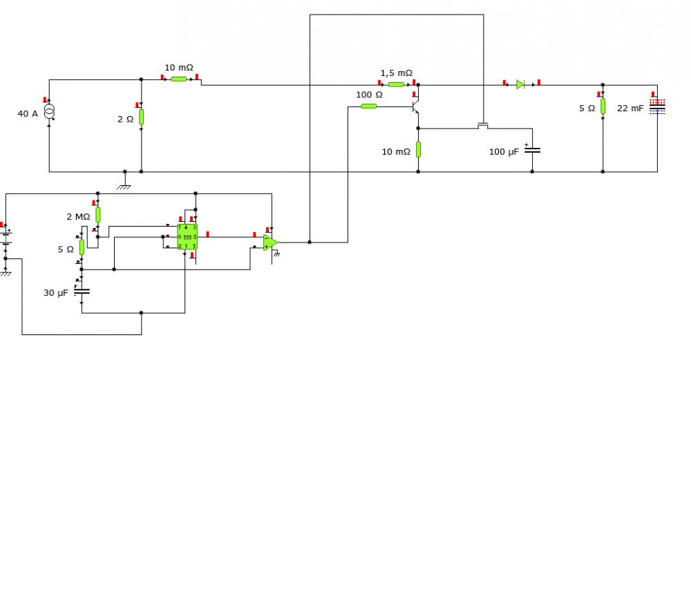

    Yo os propongo algo en lo que estoy trabajando por un encargo, pero que se puede aplicar a todos los casos.
    Con un temporizador 555, establezco un ciclo de 2 ms de señal alta y unos 5 s de señal baja. Durante esos 2 ms, derivo la corriente de las placas y me apunto la intensidad. Esa Isc, es proporcional a la Irradiancia. Con esa intensidad, se podría trabajar a nivel doméstico, con una variación en el rendimiento de invierno verano del +-4%. En mi caso, lo que hago con esa intensidad es disminuirla con una PT100, que tiene la gracia de aumentar su resistencia un 4% cada 10º C. Con esos parámetros, tengo una potencia máxima estimada, que puede variar a lo sumo un - 0,5 % por cada 10º y que me admite dar un margen de seguridad del 0,5 %. Por otra parte, permanentemente tengo la intensidad instantánea del consumo. Sólo queda restar y enviar señal proporcional, en mi caso a otro variador, pero que se puede enviar a otra carga en el caso doméstico.
    Esto es bastante sencillo y sobretodo, barato.
    Además, si se deriva en las placas, no ocupamos una parte del inversor con el excedente, que puede ser interesante.

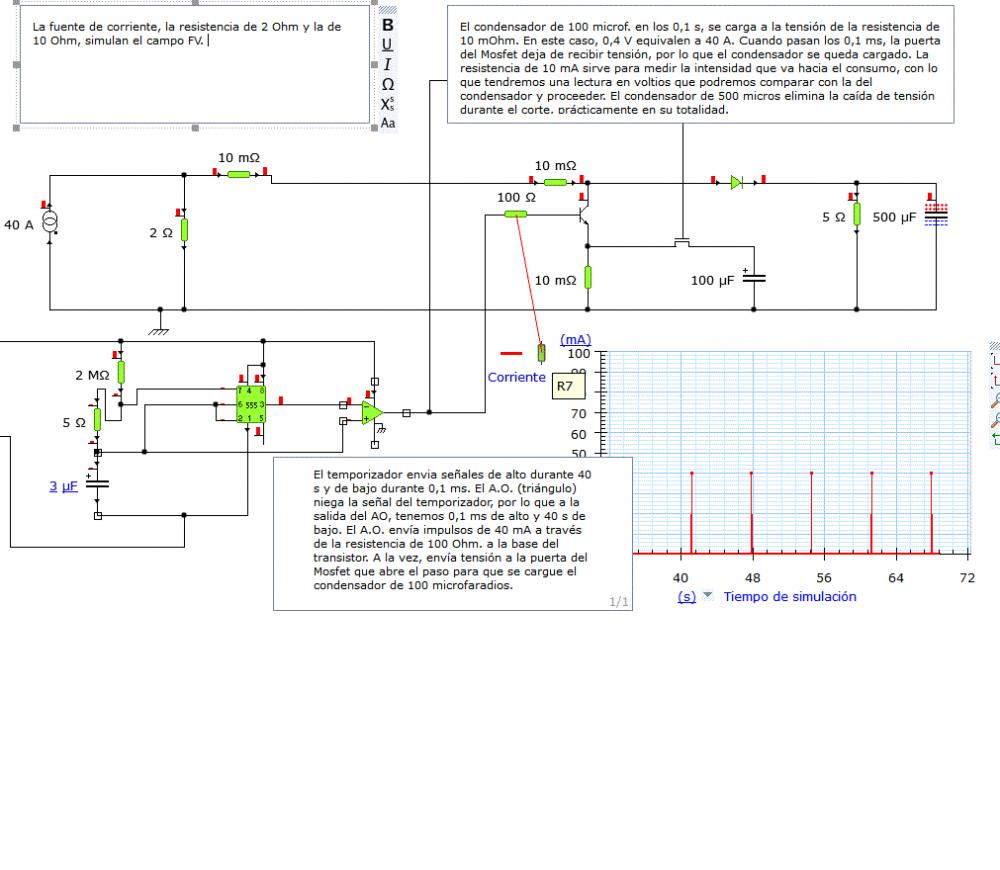

    Aquí está la versión doméstica. He ajustado el temporizador para que el "corte" sea de 0,1 ms y poder añadir un condensador que no sea más grande que las placas jejeDerivar excedentes-sin-titulo.jpg
    Las placas son el generador de corriente y las resistencias serie y paralelo.

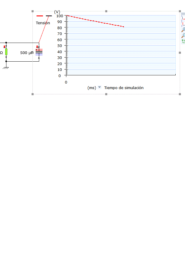

    Y esta es la descarga del condensador, que es de 500 microfaradios. Derivar excedentes-sin-titulo.gif

    El eje X completo son 0,4 ms.

    La verdad es que me explico fatal... He añadido unos comentarios al funcionamiento.Derivar excedentes-sin-titulo.jpg

    Muchas gracias! A ver si lo entiendo ...
    Preguntas:
    - En el comentario arriba izquierda hablas de una R de 10 Ohm - son 10 mOhm, cierto?
    - Entiendo que la función del A.O. es negar la señal - pero qué es un A.O. ?
    - En el comentario arriba derecha hablas de una R de 10 mA - son 10 mOhm, cierto?
    - En el esquema anterior, la C "gorda" era de 22mF, ahora basta de 500microF - por qué?
    - En el esquema anterior, la C de abajo izquierda era de 30microF, ahora es de 3microF - por qué?
    Gabriel 2015 Invitado
    Predeterminado Re: Derivar excedentes
    Sí y sí jeje. Un A.O. es un amplificador operacional.
    22 mF era el necesario para un corte de 1 ms. Con un corte de 0,1 ms es suficiente con uno de 500 microf.
    He cambiado el del 30 micros por uno de 3 micros, porque si no me duermo en la simulación jaja. Si te fijas en la gráfica el pulso es cada 8 s, si dejo el de 30, el pulso es cada 60 s, más o menos.
