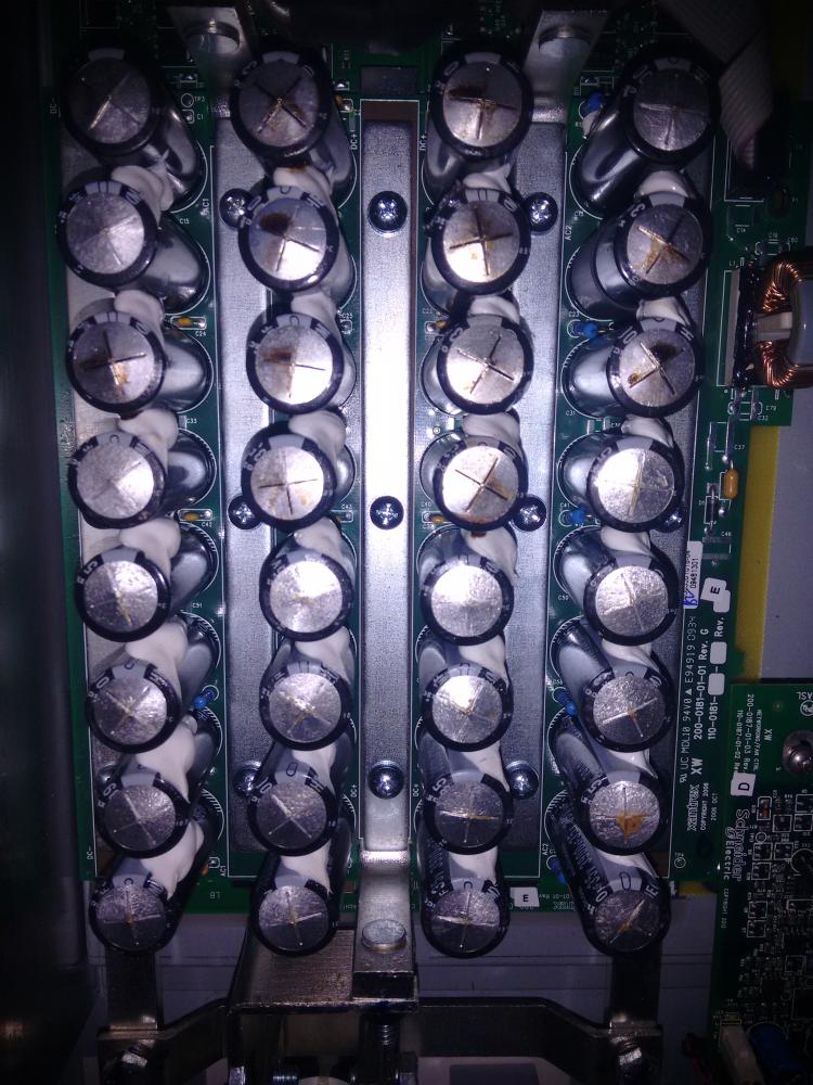

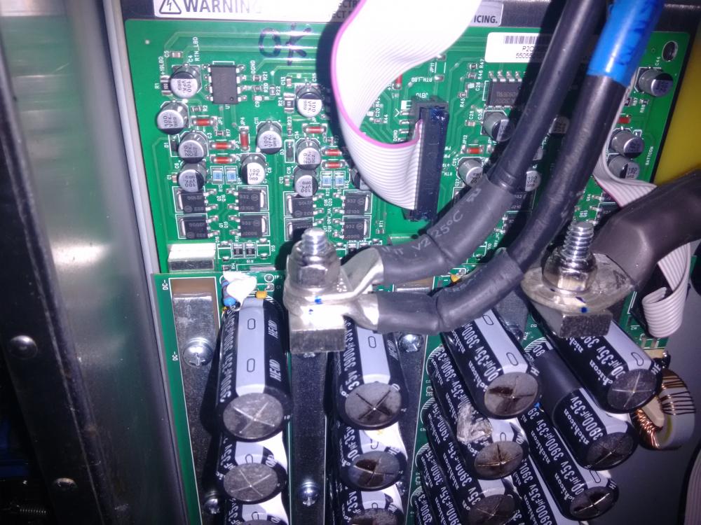

    Hasta para un 24v, (32v en ecu) + compensacion de T°C en invierno, 35v lo veo demasiado justo.
    En un isoverter 24/3kw hay 6 condos de 10.000micro en 50V....
    En este xantrex, no pondrian los condos en serie?
    El isoverter 3kw tiene 6 de 10.000microF total 60.000microF
    Y en el xantrex, veo 32x3.900 total 124.000microF (justo el doble), y no se aprecia bien si hay mas o no.
    Este truco de poner 2 condos en serie lo emplean mucho en el 300v (fuente de ordenadores u otros).
    Ponen 2 condos de 200v en lugar de uno de 400v, con el doble de capacidad, claro.
    Ufff....Nichicon otra vez? espero que no. O fallo de Qcontrol de xantrex?
    http://www.zonavirus.com/noticias/20...ionamiento.asp.
    Eso sera un inversor montado un lunes.

    Yo hago reparaciones ocasionales, no me gano la vida con ello, pero como odio esto de la obsolescencia programada, intento recuperar los que puedo, y te aseguro que desde hace unos 4-5 años, Encimeras de Inducción, receptores TDT, grabadores HD, fuentes conmutadas de PC u otros aparatos, todo son condensadores electrolíticos que o se han hinchado o han perdido gran parte de su capacidad. Es un desastre, pero a los fabricantes les va muy bien, así tenemos que comprar otros.
    Lo de los condensadores de 200V en serie, lo veo lógico para la parte de alta ( primario) porque 400V es una tensión ya algo alta para un CE, pero trabajando a 48V, no sé, lo veo extraño, ojo, que no digo que no pueda ser.
    Incluso más te digo, también los condensadores de película metálica MKT, MKP o parecidos que se usan para rebajar la tensión desde 230Vac hasta 15 a 24V en pequeños aparatos, también se fastidian, pero estos no se suelen hinchar, sólo les 'desaparece' la capacidad.

    --- Para los condensadores, solo queria decir que no es porque vemos 35v en la foto, que hay que pensar que trabajan a 35v. Para eso, falteria ver la cara opuesta de la PCB.
    Que hay aspectos de ingenieria, y de logistica, que nos escapan.
    No disipa igual un condensador que 2, no es igual de almacenar 2 referencias que una, y no es igual de negociar la compra y el transporte de un contendedor de condensadores, que 2 medios. Y en RMA, igual.
    A nuestro nivel, es un poco opaco, pero mirando la foto, se puede pedir, porque no han puesto un solo condensador de 0,12F 63v.. Y es obvio, tienen su(s) razon(es).
    Tu mismo cuando en tu estanteria, no tienes la resistencia de 500 ohmios/1w, pones 2 de 1ko 0,5w en // ...."et voilà !".
    Cita Iniciado por muzze Ver mensaje
    Estos son lo de mi Xantrex 4548 que en paz descanse en algún lugar de España del que no tengo noticias hace ya casi 20 días después....
    No te preocupes, seguro que esta en la fabrica, te lo van a dejar nuevo (o un nuevo).
    La foto canta.
    Hasta las marcas, de mas prestigio, pueden tener fallos en la cadena de montaje, o de suministro, se entiende.
    Eso si, tenian que haberte solucionado el problema de inmediato, o por lo menos en un tiempo "razonable".

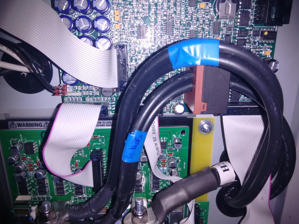

    Que raro !
    Condensadores de 35V en un inverter de 48V ?
    No es concluyente, pero hay algo que no cuadra....
    No le habrán cambiado la carcasa al inverter para hacerlo parecer otro ?
    Pues justamente eso es lo que me tiene mosqueado.
    Hasta ahora me estaba mordiendo la lengua pero creo que me han timado a base de bien.
    Se supone que mi inversor era un inversor nuevo y el último en stock a precio rebajado.
    Aparentemente era nuevo y lo parecía, al menos por fuera. A los pocos días se va la placa como veis en las fotos y me encuentro varias cosas sospechosas.
    Fecha de fabricación en la etiqueta de la carcasa (Junio 2010) y su versión de firmware correspondiente.
    El aparato tenía el ultimo firmware puesto.
    Piezas en el interior de diferentes revisiones y algunas parecían remarcadas.
    Lo mejor de todo una pieza con fecha 2012 en un aparato fabricado en 2010?? Regreso al futuro...
    Me sigo chupando el dedo o tiene explicación?
    Vean las fotos con detenimiento a ver si le parecen el interior de un inverter nuevo con 4 días de uso.

    Yo me quedo con el OK que hay escrito a mano en una de las placas, supongo que debe ser del taller 'Pepe Gotera y Otilio.... '
  6. #256
    briko está en línea Forero
    murcia
    4.423
    Predeterminado Re: Ecualizar con el híbrido de 48V: Usar solo 23 vasos de 2V
    Tampoco esta mal el ""senso"". y hay algo de rotulador azul en los cables planos, y en los terminales de cables gordos.
    A ver si es un """"hibrido""" reacondicionado, hecho de trozos de un modelo y placa de otro ("parecida pero en 24v").
    --- Imagino una posibilidad:
    Un inversor averiado (24v) llega a la tienda. Garantia. El tecnico localiza la placa con los condensadores averiada.
    La manda a la fabrica, y mientras que esta esperando la placa nueva, se le ocurre (para salir del paso) de coger la placa del inversor de 48v ,que tienen en la tienda, la compara (esta igualita).... y el inversor se devuelve al cliente, reparado.
    Cuando recibe la placa nueva (de 24v....), la coloca en el 4548, con el pertinente control de una hora, y lo vende.
    Eso explicaria los adhesivos, los ok, etc.
    Esta claro que solo son "suposiciones".

    Suposiciones todas en la misma dirección....
    Y digo yo, si te venden un equipo así y te dicen que es nuevo...
    ¿Como se le llama a esto?
    Lo compré en una web bastante conocida y el equipo salió de un mayorista mas conocido aún al que no quiero nombrar de momento.

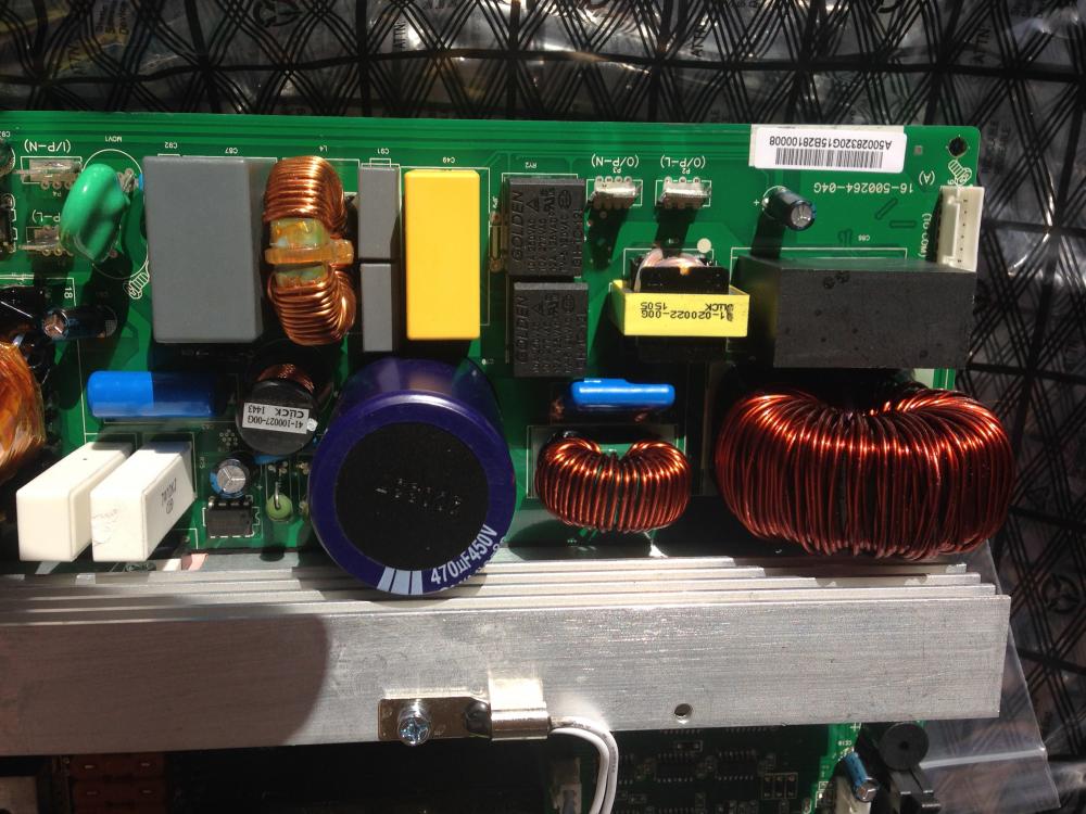

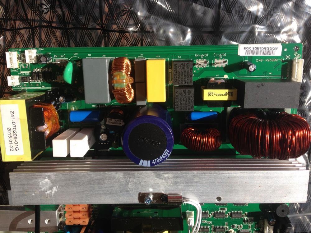

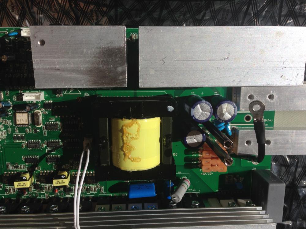

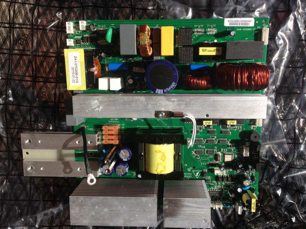

    He visto que hablabais de los condensadores de la placa del xantrex, y la posibilidad del cambiazo por la placa de un hibrido...
    Os adjunto unas fotos de una placa de un híbrido de 12v (PIP-812, 800w-1000VA, 12v, PWM). Es la placa principal del inversor (el regulador de carga es una plaquita adicional que va encima de este). Es una placa nueva (octubre-2015) que recibí como repuesto directo desde taiwan (mppsolar) para reparar un inversor que estaba cascado (medía mal el voltaje, oscilaba todo el rato entre 0,5v a 2v aleatoriamente).
    La placa en apariencia es igual la nueva que la vieja (de Enero-2014 aprox).
    Fotos:
    Ecualizar con el híbrido de 48V: Usar solo 23 vasos de 2V-ok-img_6461.jpg
    Ecualizar con el híbrido de 48V: Usar solo 23 vasos de 2V-ok-img_6463.jpg
    Ecualizar con el híbrido de 48V: Usar solo 23 vasos de 2V-ok-img_6465.jpg
    Ecualizar con el híbrido de 48V: Usar solo 23 vasos de 2V-ok-img_6466.jpg
