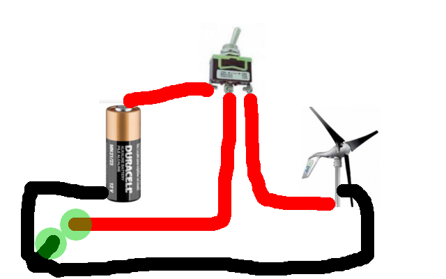

    Predeterminado novato: switch entre generador y bateria conectada ¿comparten positivo o negativo?
    Muy buenas a todos.
    Estoy con un experimento, y resulta que no se muy bien qué conectar con qué.
    Tengo un generador que me que da la energía para un circuito; hasta ahí todo correcto, su positivo y su negativo.
    Resulta que quiero poner una batería como una opción adicional, y elegiría entre una fuente u otra mediante el interruptor de bola de toda la vida de 3 patas (es un circuito de 5v, nada exagerado): en cada extremo del interruptor un cable bien de la batería, bien del generador, y del medio el que va al circuito.
    Ahí viene mi pregunta: creo que lo que tiene que ir al interruptor es el positivo (de todo), y que el negativo va todo conectado siempre. Esto es, el negativo del generador cuando está conectado al circuito también esta conectado a la batería.
    bateria(-)>circuito(-)<generador negativo(-) [no hay interruptor, todo puenteado]
    bateria(+)>extremo interruptor, generador(+)>otro extremo interruptor, centro interruptor(+)>circuito(+)
    Esto es así? la batería no se descarga o se daña por esto? estoy equivocado y lo tendría que hacer al reves?
    Gracias por la ayuda

    El generador te da la energía en continua? Pon un diodo, porque como la batería sea un poco grande, vas a tener una buena mascletá...

    sí, es continua, pero... un diodo? para el negativo?
    a ver si me explico mejor (lo verde es lo que va al circuito)

    El circuito es OK y funcional.
    L batería no se carga; supongo tienes otro circuito aparte...

    Pero tampoco se descarga por la conexion al negativo no?
    la carga de la bateria es independiente

    No hombre!
    Para que se descargue, necesitas "comunicar" los dos polos de la batería.
