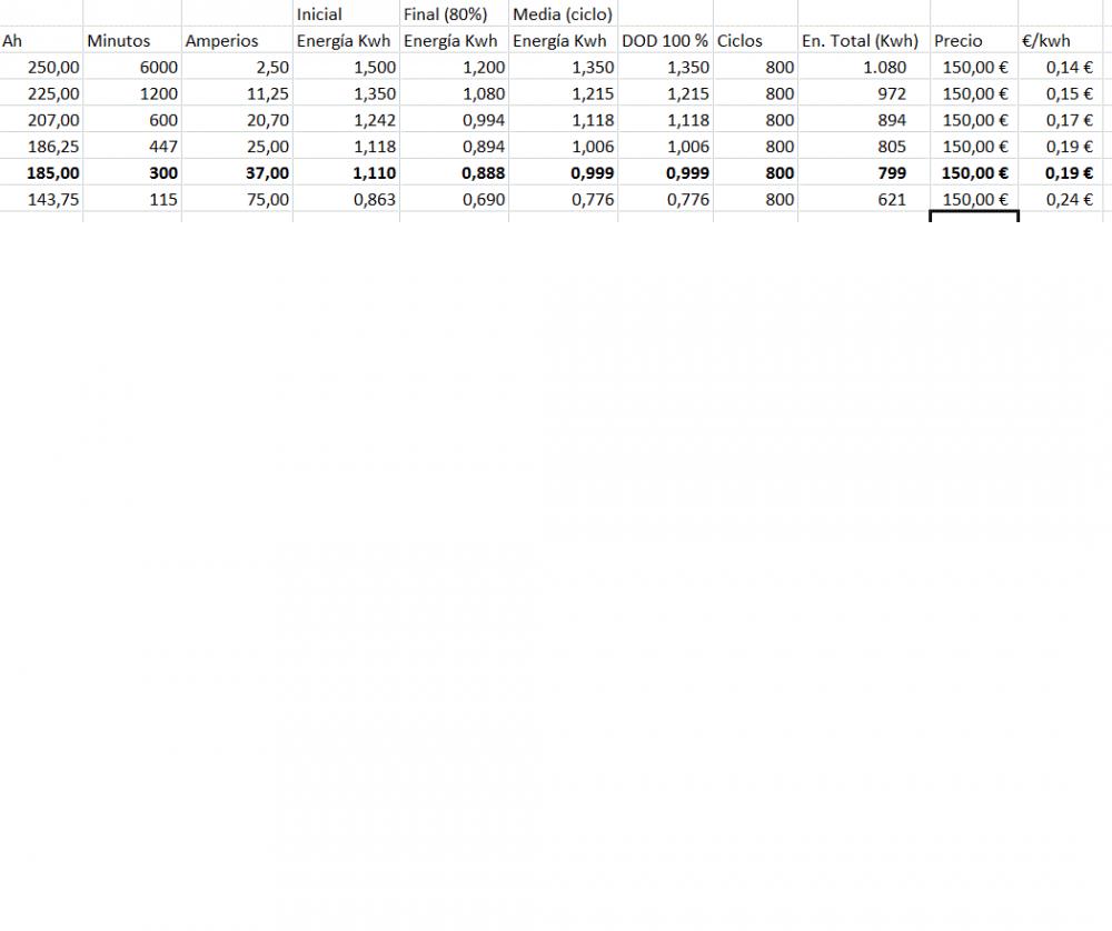

    Con las U Power AGM sale esto. Eso sí, no hay datos de más de 37 A de descarga...Rentabilidad de la FV aislada.-sin-titulo.jpg

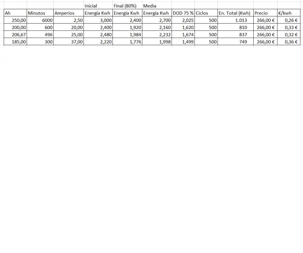

    800 ciclos al 100%? No lo he visto en la hoja de datos, pero vamos a suponer que sea así. Voy a incluir el precio que me dices y sale esto, con los 800 ciclos al 100% también, junto con los datos del fabricante en cuanto a energía por ciclo e intensidad de descarga.
    Y sale esto. Tienes que tener en cuenta que la energía que entrega por ciclo depende de la intensidad de descarga y que al final de los días la capacidad es de un 80%. Por último, que son datos del fabricante, es decir, límite superior del rendimiento de las baterías...Rentabilidad de la FV aislada.-sin-titulo.jpg
    Entiendo tus cálculos.
    Pero en mi caso (real!), el ciclaje durante el día es en forma de "mini-ciclos". Con esto quiero decir, que habrá algo de descarga, cuando consumo > FV y carga, cuando FV > consumo. Por la noche, solo permito descarga hasta el DOD 35%.
    Para estas condiciones (reales!), más bien vale tu resultado de 0.14 euros / kWh.
    Y si las baterías pierden capacidad con los años, no me afecta, mientras aguanten la descarga nocturna de 3.5kWh (que podría reducir sin problemas a 2kWh, por ejemplo).
    Repito que estamos de acuerdo: El ciclaje por batería es caro! Demasiado caro, para mi gusto. Pero es lo que hay.
