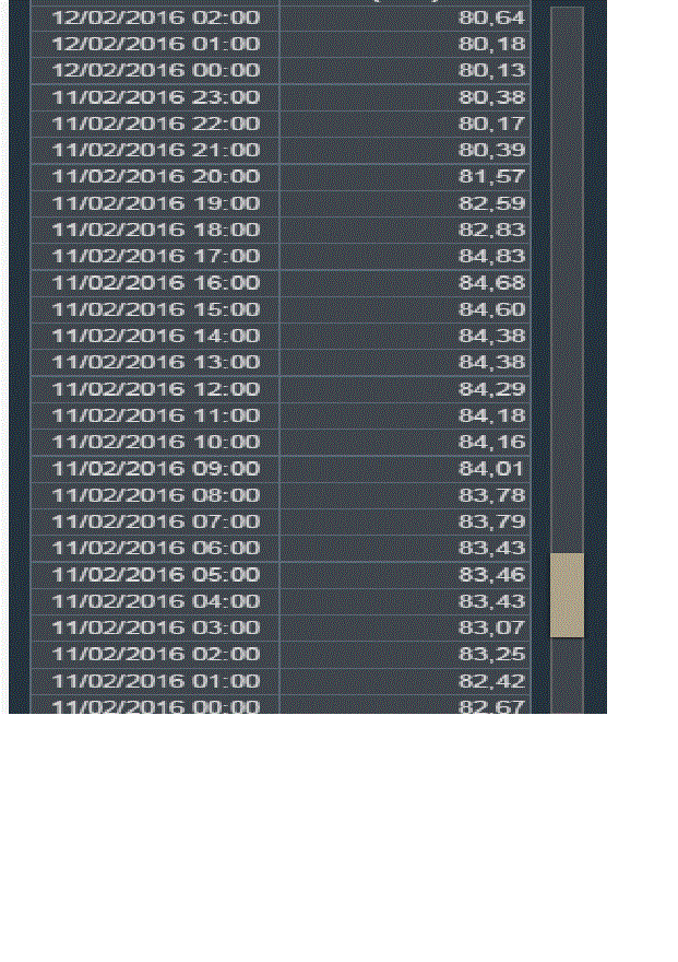

Eso a gran escala tiene solución inmensamente fácil. Estoy convencido de que en unos años, los saltos hidroeléctricos quedarán rodeados de grandes campos FV, y lo que sobre en cada momento lo bombearán aguas arriba del salto y se aprovechará cuando se necesite, haciendo lo contrario.

Estamos de acuerdo, Gabriel, la solución de elevar agua es muy buena, a gran escala.
A ver si entiendo los datos que me mandas: La columna de la derecha es el caudal del embalse, o algo relacionado - correcto?
Entiendo que suba desde las 08:00h hasta las 17:00h, pero por qué sube (un poco) a partir de la 01:00h de la noche?
Es porque hay excedentes tanto de día como en algunas horas de la noche?

Como los saltos están interconectados, a lo mejor ese día les interesaba más bombear en otro salto.
