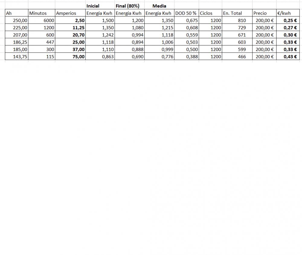

    He afinado un poco los cálculos, con los datos que da el fabricante para la batería Trojan T-105 y la verdad es que sale caro almacenar energía. He tenido en cuenta la disminución de entrega de potencia que ocurre al aumentar la intensidad de la descarga. Para mi caso, que utilizaría las baterías por la noche y a primera de la mañana, estimo una intensidad media de 37 A y me sale un coste de almacenaje de 0,33 €. También he tenido en cuenta la disminución de capacidad de la batería, que al final de sus días será del 80% de la inicial. Rentabilidad de la FV aislada.-sin-titulo.jpg
    Teniendo acceso a red, de momento, no me convence el uso de baterías.

    He afinado un poco los cálculos ... y me sale un coste de almacenaje de 0,33 €.
    Estoy de acuerdo con tus cálculos, que incluyen más parámetros.
    Has puesto 200 euros como precio de la T-105. Casi siempre veo "ofertas" por 150 euros, IVA incluido. Saldría a 0.25 euros el kWh.
    A la Crown CR-220HD, que dice ser igual a la T-105, ya la he visto por 99 euros, IVA incluido. Saldría a 0.17 euros el kWh.
    Pero todo esto solo afirma tu mensaje: Sale (muy) caro almacenar energía en baterías de plomo-ácido !

    Aparte hay una cosa que me mosquea, no he visto ni un solo dato para descargas de más de 75 A, para bancos de 220 o 250 Ah. Alguien tiene algo al respecto? Sin tener datos y por precaución, sería conveniente limitar la corriente que sale de las baterías a 75 A?

    .. la verdad es que sale caro almacenar energía .. me sale un coste de almacenaje de 0,33 €.
    En mi opinión es una sabia reflexión.
    Y bien argumentada: este hilo es el primer estudio serio, con números y sin otros intereses que los de los propios usuarios, que he visto a nivel mundial.
    Hasta ahora todo el mundo habla de rentabilidad, de amortización, de ventajas, sin dar un sólo número, un solo plazo, un solo euro.

    Creo que los datos no se publican porque no suportan tal descarga graciosamente.
    Con las ACL de 260ah (son placa tubular y en teoria aguantan mejor las descargas a altos A que los Trojan) si les pido descarga de mas de los 60A el voltage del banco baja a 46V, y si hay tal consumo sigue por mas de 30 minutos baja todavía mas hasta llegar los 45V y el inversor salta a la red.
    Por eso no creo que las Trojan aguanten el tirón de mas de 75A por mas de 15 minutos, alguno puede confirmar?
  20. #120
    Predeterminado Re: Rentabilidad de la FV aislada.
    ... no he visto ni un solo dato para descargas de más de 75 A ... Alguien tiene algo al respecto?
    En los "data sheets" que tengo de mis Trojan T-105 hay una gráfica donde se ve, que a una intensidad de descarga de 200A, la T-105 aguanta 45 minutos (capacidad 150Ah).
    Yo mismo ya les he sacado 150A durante unos 15 minutos a mis T-105 y han aguantado bien. Mi inversor esclavo se conecta al llegar a 70A y fácilmente consumo 150A entre los dos. Pero casi siempre hay un gran aporte de energía por parte de la FV.
    Pero, con todo lo que hemos hablado de ciclaje estos días, me parece sensato no exagerar. Tu idea de limitar la intensidad máxima a 75A ( o 90A) me parece buena. De hecho, en el 99% de los casos no necesito más.
    Cita Iniciado por Gustav Ver mensaje
    Las Trojan están hechas para intensidad de descarga alta (en carritos de golf), por lo que sí aceptan 75A o más.
    Ya lo he dicho: Según su "data sheet"; 200A durante 45 minutos. Lo que sí es cierto: La tensión cae por debajo de 45V.
    Yo diría: Hasta 100A máximo, durante no más de 30 minutos, para curarse en salud.
    Cita Iniciado por junavar Ver mensaje
    Me gusta la idea de la acumulación eléctrica si es barata, ecológica, sostenible y .... conectada con el mundo.
    Me gustan tus ideas, junavar ...

    Por qué? Con la U-Power sale carísimo el ciclaje del kWh, porque muchas U-Power mueren muy pronto ...

    Ya te digo: Carísimo!
    Si ciclas 10kWh al día, con 48V (4 U-Power de 12V, unos 1000 euros), son 3650kWh al año. El ciclaje de 1kWh sale a 0.27 euros.
    Pero 10kWh al día es mucho, y no creo que las U-Power aguanten un año, como promedio ...
