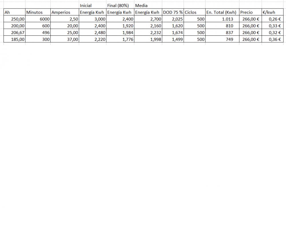

Con las U Power AGM sale esto. Eso sí, no hay datos de más de 37 A de descarga...Archivo adjunto 14176

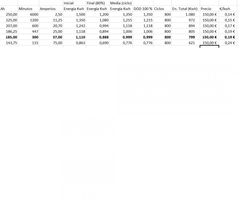

800 ciclos al 100%? No lo he visto en la hoja de datos, pero vamos a suponer que sea así. Voy a incluir el precio que me dices y sale esto, con los 800 ciclos al 100% también, junto con los datos del fabricante en cuanto a energía por ciclo e intensidad de descarga.
Y sale esto. Tienes que tener en cuenta que la energía que entrega por ciclo depende de la intensidad de descarga y que al final de los días la capacidad es de un 80%. Por último, que son datos del fabricante, es decir, límite superior del rendimiento de las baterías...Archivo adjunto 14179

0,14 € sería para C100!!!. Tu sistema trabaja entre C10 y C20, por lo que el coste mínimo sería de unos 0,16 €, siempre que confirmes que duran 800 ciclos al 100%. Yo lo único que he visto es que duran de 1,5 a 2 años con descargas muy profundas.
