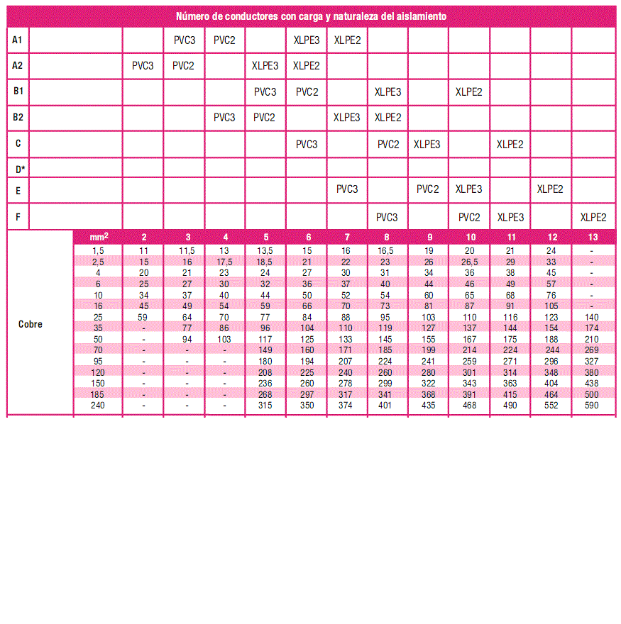

    Eso es lo que dice la ITC-BT-19 del REBT...

    Te estás haciendo un lío, porque estas normas se refieren a cables largos, metidos en tubos estrechos bajo tierra. Alli no se puede disipar el calor ...
    Aqui tienes unas recomendaciones para cables individuales sueltos:
    http://www.dieelektronikerseite.de/S...Einzelader.htm
    Pero lo que realmente vale en la FV es la famosa fórmula tantas veces citada en este hilo ...

    No, precisamente son al aire...
  4. #29
    Predeterminado Re: Mi dimensionamiento de los fusibles
    Repito, no nos compliquemos la vida. Si empezamos a discutir como interpretar diversas normas técnicas, estaremos mucho tiempo.
    No es necesario! Pero sí contraproducente!
    El cable de 70mm² le irá muy bien a Solar Nigth. Las pérdidas serán del 1%, más o menos y no se calentará el cable.

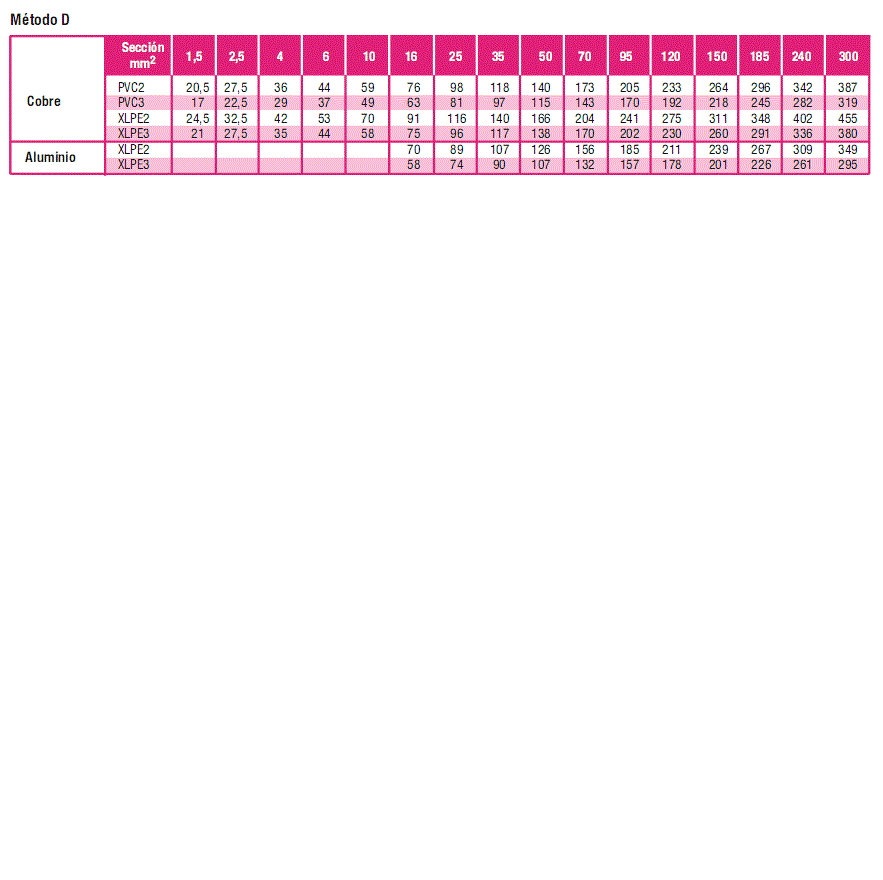

    Las del terreno son estas...Mi dimensionamiento de los fusibles-sin-titulo.gif
    Recapitulando, me parece bien que en este foro se indique que calcule la caída de tensión con la fórmula, puesto que cualquier desviación se traduce en una modificación en el rendimiento, que en la mayoría de los casos sería mínima.
    Sin embargo, me parece mal que no se indique que se han de revisar, en cada caso, las tensiones admisibles de los cables, teniendo, MUY EN CUENTA, los aislamientos de los mismos. Desde el punto de la seguridad, a mí me parece IMPRESCINDIBLE, como también aparece en el REBT.

    Mira, un ejemplo de cálculo de una inst. fotovoltaica:
    "Estos valores sustituidos en la expresión anterior resulta una sección mínima de cable de:
    S = 24,59 mm2.
    La sección normalizada superior a la calculada es de 25 mm2, según se indica en la tabla de "Intensidades admisibles (A) al aire 40° C. Nº de conductores con carga y naturaleza del aislamiento", del apartado 2.5.
    Según la tabla anterior, la corriente máxima admisible para el cable de cobre de 25 mm2 del tipo 0,6/1 kV y aislamiento en PVC, instalados en el interior de tubos en montaje superficial es de 84 A."
    Como ves, tienen en cuenta que la intensidad que circula no supere la admisible.
    Te he dicho, que se calienta 24 w, por unidad de longitud, luego la temperatura que alcanza el cable es independiente de la longitud del mismo.
