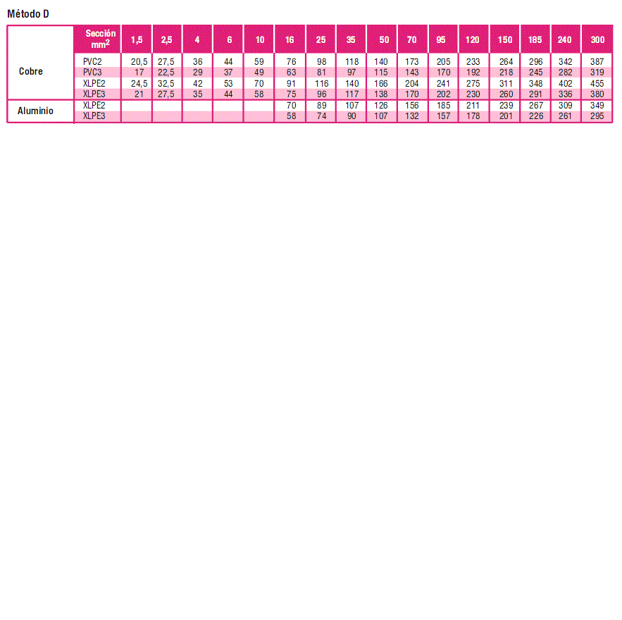

Pues me cuesta creerlo...Archivo adjunto 14004
Eso es lo que dice la ITC-BT-19 del REBT...

Te estás haciendo un lío, porque estas normas se refieren a cables largos, metidos en tubos estrechos bajo tierra. Alli no se puede disipar el calor ...

Las del terreno son estas...Archivo adjunto 14006

Si el cable tiene aislamiento de PVC, o 750 V, no vale, mira cualquier tabla.
Lo que te quiero decir, es que en ese cálculo han tenido en cuenta la intensidad que admite el cable, con un aislamiento determinado. Y tu me has preguntado que qué eso eso de la intensidad máxima admisible...
y por último, como norma general, te diré que en cables largos, de varios metros, el criterio más restrictivo es el de caída de tensión. Sin embargo, cuando es corto y con una intensidad considerable, suele ser más restrictivo el criterio de intensidad máxima admisible.

Vamos a ver, las tablas no me las he inventado yo. Todo fabricante indica la intensidad admisible de los cables y por algo será.
Por otra parte, la capacidad calorífica del cobre no es de 385 J/g*K, sino de 385 J/Kg*K, por lo que tus cálculos hay que dividirlos por mil, es decir, si se calienta el cable de cobre con 24 w, se alcalza la temperatura que indicas en 10 minutos.
No obstante, ese cálculo dice que lo que tardaría el cable en calentarse, pero no que temperatura tendría en régimen permanente. Lo que tu has calculado es el régimen transitorio.
En régimen permanente, si te parece, calculamos primero que temperatura tendría un cable de cobre desnudo, de 70 mm2, de cobre, por el que circula una corriente de 200 A.
En régimen permanente, el cobre tendrá una temperatura, que llamamos T. El ambiente, estará a una temperatura que llamamos Ta. El calor que se genera en el conductor pasa íntegramente al ambiente por convección, en caso contrario, el conductor aumentaría de temperatura de forma indefinida.
Q/L=Ah(Ta-T) Q/L: Potencia disipada por unidad de longitud. A: Írea de contacto del conductor con el ambiente. h: Coeficiente de convección-radiación. Para hacerlo bien, tenemos que utilizar 12w, no 24w; era la mitad.
En una habitación en el interior de una vivienda, se suele tomar como convencción por aire el valor de 8 w/m2ºC.
12w/m=2xPix0,0047m*8w/m2ºC(Ta-T) Luego (Ta-T)= 50,79ºC
Como puedes ver, las tablas, están por algo...
