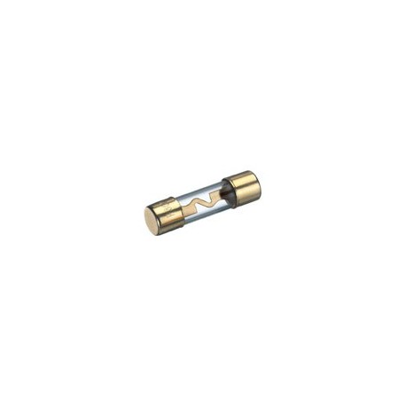

    Los fusibles tienen unos datos técnicos, que indican lo rápido que se funden, cuando se supera su intensidad nominal. También indican la tensión que aguantan y más cosas. Pon los ejemplos concretos de los fusibles que preguntas.
    Estaba pensando en estos fusibles para los circuitos de placas-regular, regulador-bateria, y regulador-consumo de 12v, se trata de unos "Motion bagu 30A", son de tipo AGU, en la pagina donde los venden no pone mas informacion, es una pagina de car-audio:

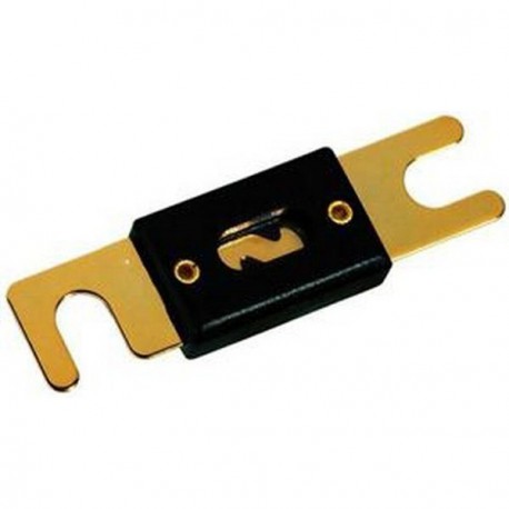

    Y para el tramo de bateria-inversor, usaria uno de tipo ANL de 200A, un "Evus 200A ANL", en la pagina pone que es resistente a altas temperaturas (150º):
    Nombre:  fusible-anl-evus-200a-anl.jpg
Visitas: 562
Tamaño: 17,1 KB
    A este ultimo le haria un portadusibles con una pletina de acero y unos tornillos, por que los portafusibles que he encontrado no me sirven para mis cables.

    Pues no lo veo claro, es que parecen fusibles específicos para instalaciones en automóviles. Has visto estos?
    Fusibles fotovoltaicos cilíndricos gPV - DF Electric
    Yo me fije en ellos por que habia leido algun comentario de gente que los usaba...o eso me parecio...
    Muy bueno el enlace que me has dejado.

    Efectivamente, muy bueno este enlace. Son fusibles para FV y pone todos los datos. Lo malo es, que solo hay modelos hasta 32A (o se me han escapado los de más intensidad nominal).
    En cuanto a los fusibles de coche, no me parecen adecuados. Son para 12Vdc y podría ser que fallen a la tensión de placas, que fácilmente supera los 100Vdc. Los del enlace de Gabriel 2015 son hasta 1000Vdc y más.
    Tampoco es seguro que el poder de corte de los fusibles de coche sea suficiente.

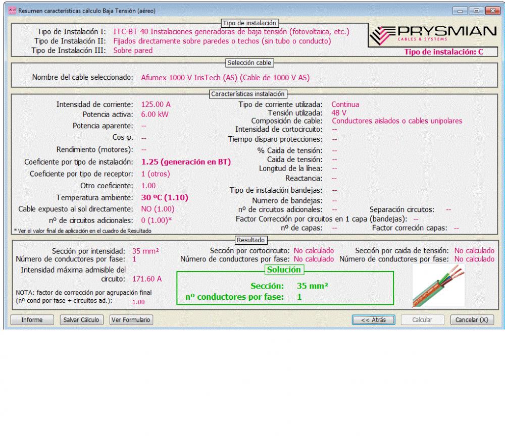

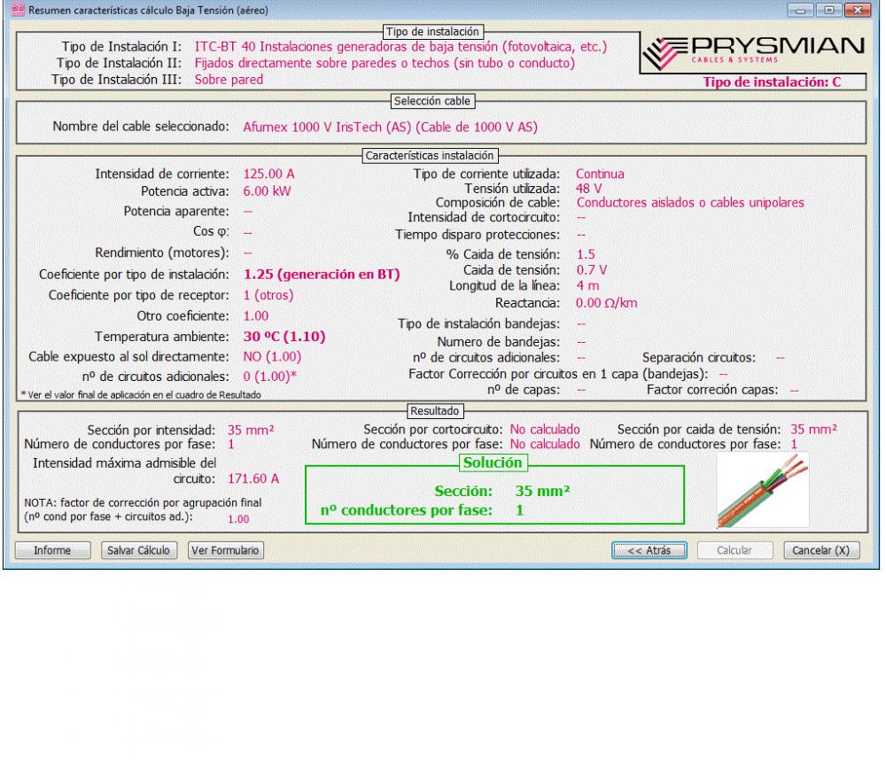

    He encontrado el post de Gabriel 2015, donde hace este cálculo
    Sus parámetros son 167A / 12V / pérdidas 0.8% / longitud 1m
    Con estos valores, la "fórmula del foro" da una sección de 60mm²
    Gabriel 2015 obtiene 95mm² como resultado. Pero parece que la aplicación ha hecho el cálculo para 225A (margen de seguridad)
    Para 225A, la fórmula del foro da 80mm² como resultado
    Sigue habiendo bastante diferencia entre los dos resultados: 80mm² y 95mm², casi el 20%
    No sé a qué se debe la diferencia, pero supongo que la aplicación de Gabriel 2015 "corta por lo sano" donde puede
  9. #59

    La aplicación lo calcula por iteración, seguramente, y tiene en cuenta que cerca de los 70º, en lugar de 56 se irá a 48.
    Yo recomendaría a los que se inician en estas instalaciones que calculen siempre la intensidad del tramo y que vean si es inferior a la admisible, que no hace falta buscar en tablas, ya que la da el fabricante. Si es cercana a la admisible o la supera, lo analizaría más despacio. Además, como dice Solar Nigth, si la sección de intensidad es inferior a la de tensión, a lo mejor podemos rebajar un calibre sin que aumentes mucho la caída de tensión y ahorrarnos un dinerillo. En la práctica, el punto más conflictivo va a ser la conexión inversor-batería, como pasa en la instalación de Solar Night.

Nombre: Sin título.jpg
Visitas: 249
Tamaño: 165,4 KB
ID: 14013 Vamos, que va bien, pero asegúrate que el cable es de 90ºC. Con un fusible de 150 A, no deberías tener problemas.

    Mi dimensionamiento de los fusibles-sin-titulo.jpg La longitud del cable influye en la caída de tensión. Aquí lo tienes con 4 m. Pero vamos, que si el cable es de 90º, no hay problema.
    Yo lo de Jiro, si tiene cable de 90, lo veo perfecto.
    Eh, has hecho el cálculo con 0.7V caída de tensión - es el 1.4%, me parece mucho. Son 0.7V*125A=88W perdidos.
    Asimismo, tu resultado de caída de tensión sale parecido al mío. Hay que ver lo positivo; algo es algo ...
