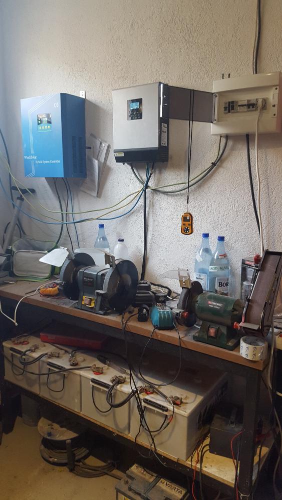

    Buenas tardes,
    Abro este tema para mostraros mi (mediocre) sistema hibrido aislado y, no os voy a mentir, para pediros consejo sobre una futura ampliacion. Primero hare una descripcion de lo que tengo instalado actualmente y a continuacion detallare las nuevas componentes. Intentare no enrollarme demasiado; se por propia experiencia lo coñazo que son los mensajes demasiado largos. Espero que disfruteis la lectura
    Nota: Intentad ignorar la cantidad de guarreria que se ve las fotos.
    --------------------------------------ACTUAL--------------------------------------

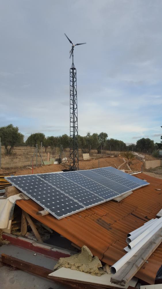

    Por lo que se ve en las fotografias, dispongo de:
    6 placas solares de 72 celdas marca Solaria modelo S5M165 (165 W, 35,7 Vmp, 4,62 Imp, 44,2 Voc, 5,11 Isc)
    1 generador eolico chino 1000 W
    1 regulador hibrido PWM chino (caja azul) modelo ST-W1240 (24 V, 40 Iout, 720 Wmax placas solares ?¿?¿)
    1 inversor/regulador Axpert modelo KS-3000 (24 V, 3000VA/2400W, 50 Icmax placas, regulador PWM)
    4 baterias monoblock ciclo profundo U-Power 250 Ah C100
    Instalacion hibrida eolico-solar-todo.jpg Instalacion hibrida eolico-solar-placas-molino.jpg
    Dando por hecho que la seccion de los cables es la adecuada, el conexionado es el siguiente:
    - del molino al regulador correspondiente
    - de las placas, conectadas en paralelo, al inversor/regulador
    - del inversor/regulador lineas de carga a las baterias
    - de las baterias lineas de demanda al inversor
    - del regulador del molino y del inversor/regulador conectados en paralelo a las baterias
    Tras lo poquito que he sido capaz de aprender de vosotros, me di cuenta de que la conexion reguladores-baterias esta mal hecha y que, en funcion de la calidad del regulador del molino, este error pudo haber dañado en mayor o menor medida las baterias. Se que para optimizar el sistema y aprovechar las placas, me falta un regulador MTTP pero dejandolo de lado este detalle, debi haber pasado la carga del molino por el inversor, conectando el regulador del molino en paralelo con las placas, a la entrada del inversor. Es decir, pasar las placas (continua) y el molino (continua del regulador) juntos por el inversor. Por favor, decidme si me estoy equivocando.
    No merece la pena daros calculos numericos para el sistema actual ya que la ampliacion es inminente y los hare mas abajo para ésta.
    --------------------------------ACTUAL+AMPLIACION--------------------------------
    La idea es, usar lo que tengo actualmente y combinarlo con nuevas componentes. Siempre al minimo coste posible
    1 generador eolico chino 1000 W (maximo registrado por el molino unos 20 A durante unos instantes)
    1 regulador hibrido PWM chino (caja azul) modelo ST-W1240 (24 V, 40 Iout, 720 Wmax placas solares ¿?¿?)
    1 inversor/regulador Axpert modelo KS-3000 (24 V, 3000VA/2400W, 50 Icmax placas, 30 Icmax grupo electrogeno, 50 Icmax total, regulador PWM)
    (SE ANULAN) 4 baterias monoblock ciclo profundo U-Power 250 Ah C100
    6 placas de 72 celdas de 180 a 200 W aproximadamente (180-200 W, 37,7 Vmp, 5,25 Imp, 45,3 Voc, aprox. 7 Isc)
    1 regulador MTTP
    banco de 24 V de baterias estacionarias de 1300 Ah C100 (1000 Ah C10)

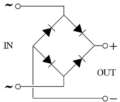

    Mira no soy experto y me queda mucho por aprender pero a primera vista si fuera yo el dueño de esa instalación la dividiría en dos partes, un sistema eólico con su banco de baterías para las aplicaciones de menor consumo, como la iluminación entre otras cosas, pues el viento no es constante pero las HSP promedio casi siempre lo son
    Dejaría el sistema fotovoltaico para las aplicaciones de mayor consumo con su propio banco de baterías para el mayor consumo como electrodomesticos
    Si no me equivoco cuando conectas dos reguladores de carga a las baterías estos se pueden interferir debido a que no solo detectan el voltaje que envían como carga sino que también miden la tensión del banco de baterías al conectar ambos reguladores lo que ocurre es que pueden obtener señales erróneas pensando entre ellos que las baterías están completamente cargadas cuando no es así
    Piensa en este ejemplo para un sistema de 12 voltios
    El regulador solar envía corriente de carga por 14.5v al banco de baterías cuando el viento empieza a soplar y el regulador eólico también envía sus 14.5 voltios en fase bulk de carga a las baterías cuando el regulador FV lea el voltaje del banco también estará midiendo los 14.5 voltios del regulador eólico en ese momento pasando a la siguiente fase de carga cuando el banco aún no está cargado al 80%
    Cuando el regulador entra en la siguiente fase de carga y luego en flotación incluso podría simplemente cortar el proceso de carga por detectar sobretensión en el banco cuando en realidad esa tensión proviene del circuito eólico
    Lo mismo puede ocurrir al contrario haciendo que el regulador solar interfiera el eólico
    Mucho cuidado al conectar reguladores de carga entre si no puedes exceder la capacidad nominal de potencia de entrada del regulador receptor sobre cargándolo con potencia que proviene de otro regulador además de que todos son diferentes y la carga se hace mediante corriente continua pulsante que no es lo mismo que alterna pues esta otra cambia de polaridad, la primera solo son pulsos sin cambio de polaridad, a menos que ambos reguladores estén de sincronizados en pulsos de carga y lectura del banco no lo recomiendo
    La única forma de que te trabajen al unísono es que estén en realidad de sincronizados para que emitan pulsos de carga en desfase con respecto al otro y midan entre si la tensión del banco en el momento exacto en que el otro regulador no está emitiendo un pulso de carga a cualquier voltaje eso para los PWM o pulse wawe modulation
    Por otro lado existen reguladores inter conectables que podrían servir para tal propósito pero no conozco ningún hibrido que lo haga éxitos con tu sistema
    En todo caso si prefieres todo ensopado o revuelto, puedes olvidarte del regulador eólico y poner en su lugar un rectificador de alterna a continua que es la corriente del generador eólico a continua mediante un sencillo grupo de diodos y esa es la que metes al regulador solar cuidando de que la capacidad máxima del generador eólico + potencia máxima de paneles no exceda la potencia de entrada nominal del regulador PV podrias poner un tensiometro para regular más fina la tension de entrada al regulador receptor

    Predeterminado Re: Instalacion hibrida eolico-solar
    Cita Iniciado por dalarath Ver mensaje
    ... debi haber pasado la carga del molino por el inversor, conectando el regulador del molino en paralelo con las placas, a la entrada del inversor. Es decir, pasar las placas (continua) y el molino (continua del regulador) juntos por el inversor. Por favor, decidme si me estoy equivocando.
    Si, me parece que te equivocas.
    La salida del regulador del molino no tiene que pasar por el inversor. Un inversor sólo comunica con la batería. Todos los reguladores del sistema tienen que estar conectados en paralelo a la batería. Parece que es así como lo tienes. Está bien.
    Desconozco si diferentes reguladores (o inversor/regulador) conectados a la misma bateria entran en algun tipo de conflicto dañandola o dañandose entre si.
    Efectivamente, dos reguladores diferentes pueden estar en conflicto, porque intentarán hacer absorción y/o ecualización cada uno por su cuenta y no al mismo tiempo.
    Hay dos opciones para que dos reguladores trabajen bien:
    - Hay reguladores que permiten la conexión en paralelo, se sincronizan mediante cables. Trabajan como si fuera un solo regulador.
    - Si un regulador es el master, con mucha potencia conectada (70%-90%), este decidirá cuando hacer las fases de carga (bulk, absorción, flotación y ecualización). El otro regulador "slave", con poca potencia conectada (30%-10%), se configura tal que sólo sirve de apoyo en las fases de bulk y absorción.
    No tengo experiencia con eólica, pero en un principio debería valer lo que he escrito. Después da la ampliación, el regulador del molino eólico, con sus 1000W / 20A, podría hacer el papel de slave.

    Tu solucion es muy simple y a la vez efectiva. Pero por desgacia no me parece un solucion optima en lo que a costo se refiere ya que se necesitarian 2 bancos de baterias. Si tengo que comprar un lote adicional de baterias seria para pasarme a 48 V. Estaras de acuerdo conmigo, no? Ya se que las baterias del sistema eolico que tu dices serian de capacidad inferior y costarian menos, pero aun asi la idea de separar los sistemas no me agrada demasiado. Tiene que haber sistemas hibridos con carga centralizada (un solo banco de baterias) bien hechos. No soy yo el primero en proponerlo. El caso es dar con la solucion adecuada dados los condicionantes.
    Cita Iniciado por FJAC Ver mensaje
    Si bien es cierto que el puente de diodos cumple a la perfeccion con lo que se pide, se necesitaria de electronica adicional para proteccion frente a put*das varias como sobretensiones y cortos. Por muy ingeniero industrial que sea, estoy lejos de saber implementarla.
