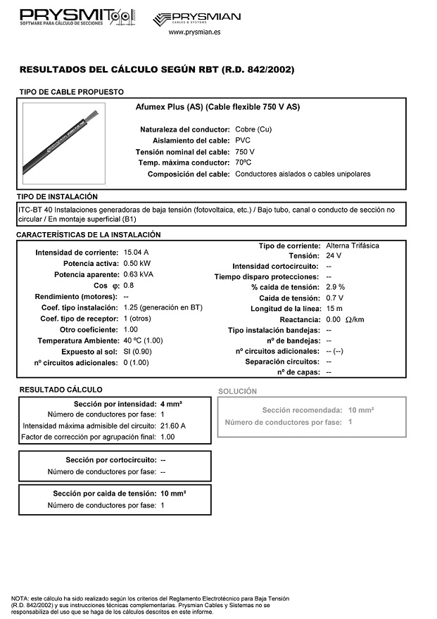

    Pues se determina la intensidad, con la fórmula:
    P= U*I * Raíz(3) cos (fi)
    I=P/(U*Raíz(3)*cos(fi))
    Una vez que tienes la intensidad, ya es aplicar las fórmulas de caída de tensión y de intensidad máxima.

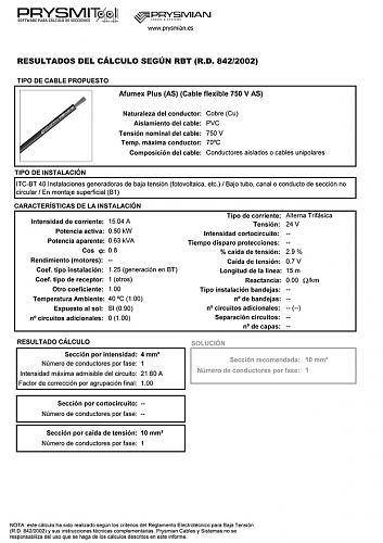

    Yo creo que va en trifásica hasta el regulador, por lo que la intensidad es mucho menor...
    Duda con cables..quien tiene razon?-informe_bt2.frx.jpg La respuesta es: 10 mm2

    Ahora bien, eso es lo que dice la formulita. Si fuese mío, pondría los cables de 6 mm2, porque, de no ser que vivas en una zona con mucho, mucho viento, pocas veces vas a pasar de los 250 w, y en ese caso, siendo la potencia perdida en el cable proporcional al cuadrado de la intensidad, te valdría con 6 mm2. En cuanto a lo que dices del foro, las respuesta no puede ser rápida cuando la pregunta era tan ambigua; sólo decías que salían tres cables...

  23. #48
    Gabriel 2015 Invitado
    Predeterminado Re: Duda con cables..quien tiene razon?
    Pues no, ya te envié un GIF, teniendo en cuenta que es trifásica.
    P=Raíz(3)*U*I cos(fi)
    U= Tensión entre fases, en este caso 24 V
    Cos (fi)= Lo habitual para generadores es tomar 0.85. Depende de la carga conectada.
    Por eso no puedes usar la famosa fórmula!!!
Nombre: informe_bt2.frx.jpg
Visitas: 282
Tamaño: 147,2 KB
ID: 13974 La respuesta es: 10 mm2
    Aquí esta, con un 3% de caída de tensión.
    Y también te dije que con 6 mm2, que es la sección por potencia te valía, puesto que 600 w va a dar el generador muy, muy pocas veces.
    No quiero insistir, pero siempre hablamos de la misma fórmula (compara los mensajes #10 y #8 de este mismo hilo).
    Lo que sí me parece importante: Si se trata de 15m de distancia, en la fórmula tienes que poner 2 x 15m (3 x 15m en trífasica). Es decir, 15m por cada cable, lógicamente.
    Ojo: En DC y AC monofásica, cada cable ve toda la intensidad, mientras en trifásica los 3 cables se comparten la intensidad.
    En trifásica, si despreciamos el coseno(fi), la potencia no se divide entre 3, sino entre raíz(3). Se divide entre 3 cuando existe neutro y la tensión que se considera es la de fase-neutro, pero no es el caso de pepet.
    Sin neutro: P=Raíz(3)*Uf*I (despreciando cos(fi)) Uf Tensión de fase
    Con neutro: P= 3*Ul*I (despreciando cos (fi)) Ul Tensión fase-neutro
    Por eso en monofásica: P= U*I, porque esa U es la tensión fase neutro.
    Y no, no se suman las longitudes de los cables, porque la potencia que se disipa es la potencia por fase.
    Última edición por Gabriel 2015; 03/01/2016 a las 23:13 Razón: ortog.
