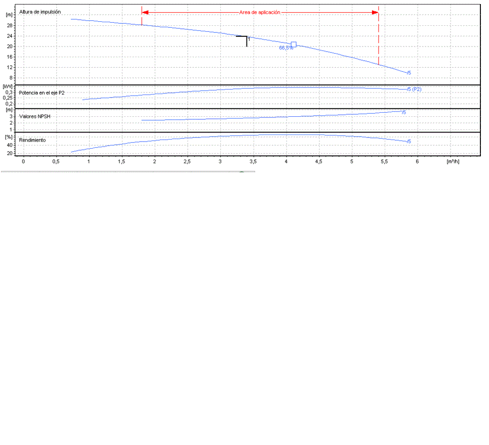

    Buenas noches, con esa bomba no vas a llenar el depósito en 15 minutos. Si quieres que sea así, necesitas una bomba con un motor de 0,75 HP. Por mucho que amplíes el sistema fotovoltaico no vas a conseguir que la bomba esa saque más agua. Podría valer lo de las dos baterías, aunque así en paralelo, es posible que no te carguen bien. En cuanto a la placa y al controlador, no veo necesario que los cambies. Si no tienes todavía la bomba, busca una con motor de 0.75 HP, si necesitas llenarlo en 15 minutos.
    Mira el gráfico, es la curva de funcionamiento de tu bomba. Por muchos paneles que metas, no va a pasar por el punto Q=6,6 (1.100 L/min) H=24.

    te comento algo adicional el fabricante de la bomba es Evans en la ciudad de mexico, con sucursal en la ciudad medellin-colombia, esta bomba sumergible de 0.50 HP la ensayaron usando un tomacorriente de 120VAC convencional de pared, la bomba se uso en un pozo de 35 mts, y lleno un tanque de 3000 litros en 30 minutos.
    el fabricante me garantiza que la bomba funciona, solo me dice que debo entregarle buena potencia en el inversor con los 120 VAC, y baterias, bueno que piensas de esto?
    gracias
    jose
    Gabriel 2015 Invitado
    Predeterminado Re: bomba sumergible para pozo con sistema solar aislado
    Dos opciones:
    Que el pozo tiene 35 m y la bomba tenía como 20 m de agua encima. Hm igual a 15.
    Que es mentira.
