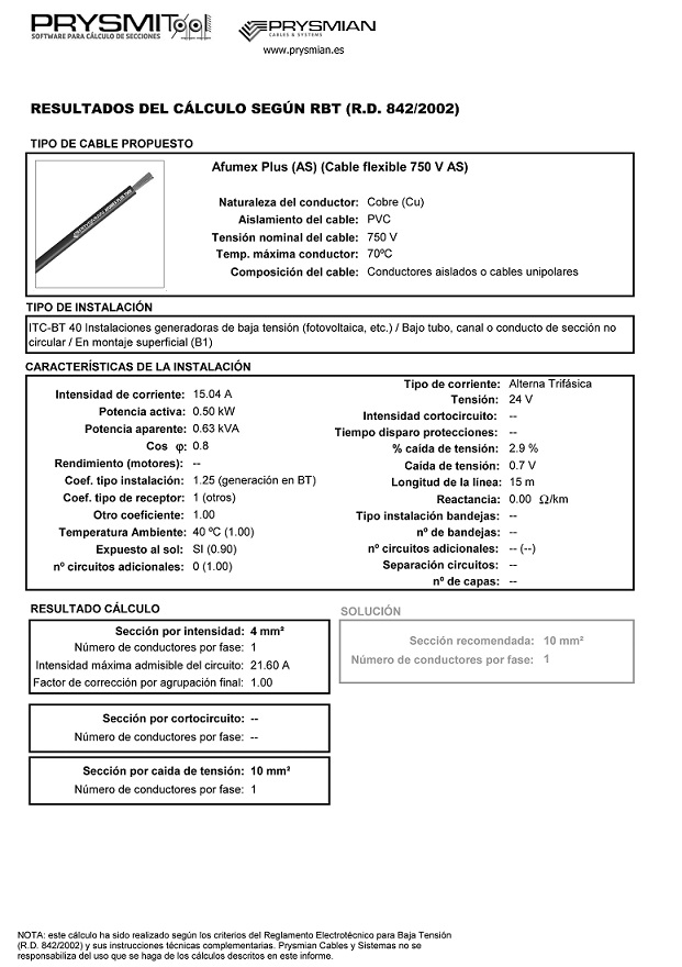

La pregunta era que grosor de cable necesito si estoy a unos 15 metros del regulador de carga

El regulador es un WWS06-24-N ...
Que es trifasico tambien lo se. .El esquema de como se conecta lo tengo directament de Urban green energy. ..
Lo que no se es el grosor de cable ..
Pues se determina la intensidad, con la fórmula:
P= U*I * Raíz(3) cos (fi)
I=P/(U*Raíz(3)*cos(fi))
Una vez que tienes la intensidad, ya es aplicar las fórmulas de caída de tensión y de intensidad máxima.

Archivo adjunto 13974 La respuesta es: 10 mm2

Ahora bien, eso es lo que dice la formulita. Si fuese mío, pondría los cables de 6 mm2, porque, de no ser que vivas en una zona con mucho, mucho viento, pocas veces vas a pasar de los 250 w, y en ese caso, siendo la potencia perdida en el cable proporcional al cuadrado de la intensidad, te valdría con 6 mm2. En cuanto a lo que dices del foro, las respuesta no puede ser rápida cuando la pregunta era tan ambigua; sólo decías que salían tres cables...

Buenas la fórmula para trifasico es
S=L×P/C×e×V
Seccion es igual a la longitud ×potència partido por constante×perdida de tension × voltaje
Al no tener la e puse 0.5 de perdudes que es asumible dando una sección de 13.3 mm2 y un grueso de cable de 4.06 mm.
Pues nada si no estoy equivocado aquí està. .
En números en mi caso la fórmula seria
S= 15×600/56×0,5×24
S=13,3 mm2
No quiero insistir, pero siempre hablamos de la misma fórmula (compara los mensajes #10 y #8 de este mismo hilo).
Lo que sí me parece importante: Si se trata de 15m de distancia, en la fórmula tienes que poner 2 x 15m (3 x 15m en trífasica). Es decir, 15m por cada cable, lógicamente.
Ojo: En DC y AC monofásica, cada cable ve toda la intensidad, mientras en trifásica los 3 cables se comparten la intensidad.

El aero no es CC ..es alterna...Esto modifica la fórmula?
Pues no, ya te envié un GIF, teniendo en cuenta que es trifásica.
P=Raíz(3)*U*I cos(fi)
U= Tensión entre fases, en este caso 24 V
Cos (fi)= Lo habitual para generadores es tomar 0.85. Depende de la carga conectada.
Por eso no puedes usar la famosa fórmula!!!
Aquí esta, con un 3% de caída de tensión.
Y también te dije que con 6 mm2, que es la sección por potencia te valía, puesto que 600 w va a dar el generador muy, muy pocas veces.
En trifásica, si despreciamos el coseno(fi), la potencia no se divide entre 3, sino entre raíz(3). Se divide entre 3 cuando existe neutro y la tensión que se considera es la de fase-neutro, pero no es el caso de pepet.
Sin neutro: P=Raíz(3)*Uf*I (despreciando cos(fi)) Uf Tensión de fase

Y no, no se suman las longitudes de los cables, porque la potencia que se disipa es la potencia por fase.
Efectivamente, no hay que poner tanto cable. Ten en cuenta que en trifásica la intensidad respectivamente la potencia se reparte entre los 3 cables. No dividiendo entre 3, pero sí se reparte. Gabriel 2015 lo ha explicado en su post.
No te compliques la vida, pepet. Pon cable de 10mm² y tranquilo.
Si quieres o debes ahorrar dinero, pon cable de 6mm², que tambien funcionará.
Se reparte entre 3 cuando existe neutro en la instalación trifásica y en ese caso, la caída de tensión es la calculada para la tensión entre fases, multiplicada por raíz(3). Y cuidadín con el famoso número 56, que es para una temperatura del cobre de 20º C. Y ya me callo jaja
