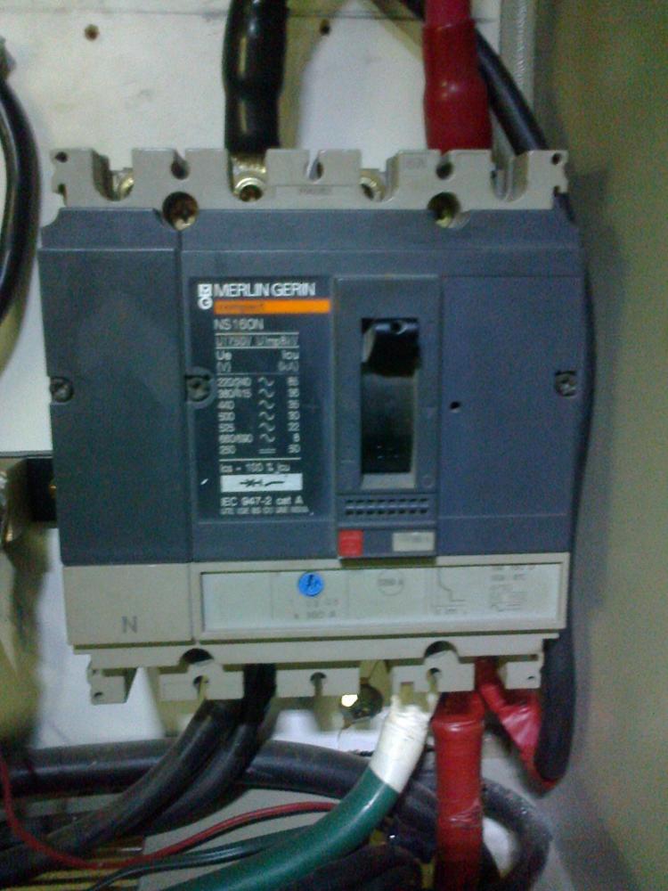

  16. #41
    ago 2010
    alicante
    5.317
    Predeterminado Re: Respuesta de instalación FV ante percance doméstico
    Entre batería e inversor he puesto tres magnetos DC de 63A en paralelo, para que hagan la función de uno de 189A. No sé si funcionan, porque todavía no han tenido que saltar nunca.
    Esos magnetos DC tienen curva C. Eso significa que necesitan entre 5 y 10In para saltar rápidamente (cuestión de décimas de segundo). Si tu crees que tus inversores/baterías van a poder soportar entre 945A y 1890A, entonces saltarán.
    Otra cosa es que los quieras para que salten por un exceso de consumo/corriente. En ese caso saltarán en un tiempo proporcional a la sobre-corriente. La curva de desconexión térmica lo dirá.
    Lo que sí creo que puede ocurrir es que, al estar en paralelo, y tener unas resistencias internas muy bajas, una mínima diferencia entre ellos, hará que no circule la misma corriente por los 3. Lo que hará que primero se dispare uno. Al repartir la corriente solo entre 2, el siguiente a saltar será más rápido. Y lo mismo con el último.
    Suponiendo que funcionen: Sé que la ventaja de los magnetos DC es que extinguen el arco que se forma al abrir el circuito mejor que los de AC. No se queman tan rápido los contactos.
    Pero aparte de esto: Se supone que un magneto AC en circuito DC no salta a la intensidad nominal. Saltará a menos o a más intensidad? Si el de DC saltara a la intensidad prevista, esto sería otra ventaja.
    El elemento térmico saltará igual con DC que en AC.
    El elemento magnético necesitará un 40% más de intensidad para saltar.
    http://www.solarweb.net/forosolar/fo...ico-ca-cc.html
    En el caso del percance de carlos6025, un magneto DC de 180A, hubiese saltado o no hubiese saltado?
    Hubiese saltado igual, porque lo que actuó fue el elemento térmico, pero no el magnético. Por eso tardó un par de minutos en saltar.
    Este es el magneto que tengo puesto a la entrada del inversor. Es trifásico, pero solo utilizo 2 fases. Por cierto, el magneto es de 160A, pero lo tengo regulado a 0,8, es decir, como si fuese de 130A.
    Según reza en el propio magneto, necesita 1250A para que actúe el elemento magnético, cosa imposible de suceder en mi instalación. El inversor no lo soportaría.
    Quiere eso decir que saltó porque por él pasaron más de 130A, lo que corresponde a unos 150A (+ o -) x 48V = 7200W. Una potencia que el inversor puede aguantar durante un par de minutos antes de desconectarse por OVERLOAD.
  17. #42
    Muchas gracias, Carlos, por esta respuesta muy completa.
    [ironía on]Creo que mis inversores solo llegan hasta 943A. Lástima, faltaba muy poco [/ironía off]
    Yo tambien creo eso. La intensidad efectiva de los tres juntos será menos de 189A, pero no creo que sea mucho menos. Posiblemente algo como 160A.
    Esto es muy interesante. Gracias por el enlace.
    Resumiendo:
    - El elemento magnético de un magnetotérmico, tanto AC como DC, nunca saltará en una instalación FV con inversor
    - Un magneto DC extingue mejor el arco DC que un magneto AC
    - El elemento magnético de un magneto DC se comporta igual que el de un magneto AC
    - El elemento térmico de un magneto AC, para saltar en circuito DC, necesita un 40% más de intensidad que la nominal
    Sí. Pero supongamos que el inversor se quema, literalmente, y se produce un corto-circuito. Si tienes unas baterías de una capacidad moderada, podría circular un intensidad suficiente para hacerlo saltar.
    - El elemento térmico de un magneto AC, en circuito DC, saltará un 40% antes de lo que indica su intensidad nominal
    Al contrario
  19. #44
    Bueno, en este caso ya no tiene mucho que proteger, el magnetotérmico.
    Sí, instalación y baterías.
    Supongamos que la electrónica de potencia del inversor se corto-circuita "de repente", cosa no muy difícil que ocurra.
    La intensidad será muy alta, si las baterías son capaces de darla. Esa electrónica, los cables que va a batería y la propia batería, correrían peligro de explosión y/o arco eléctrico.
    Todo lo que conecta a las baterías debe tener su protección, ya sea magnetos o fusibles, pero tiene que haber algo que desconecte, porque la intensidad que pueden dar unas baterías es suficiente para fundir o quemar lo que se ponga por delante.
  21. #46
    ... porque la intensidad que pueden dar unas baterías es suficiente para fundir o quemar lo que se ponga por delante.
    Muy cierto, por ejemplo la llave de 15 con la que, en su día, hice corto en mi batería 48V/200Ah
    Hubo gotitas de metal fundido en todo el cuarto de batería.

    Ostras!! Para que luego digan que ese tipo de accidentes es dificilísimo que ocurra.
    Y eso que solo son baterías de 200Ah. Te pasa en unas de 1000Ah y se funde "hasta la matraca."
  23. #48
    El contacto fue solo en la punta de la llave y duró solo un décimo de segundo, más o menos. No sé si fluyeron 1000A o 5000A, pero la punta de la llave se evaporó al instante. Es que la densidad de corriente (amperios por mm²) era muy alta en esta punta. La llave en sí ni se calentó.
    Las gotitas de metal líquido eran pequeñas, pero bien calientes. Aparte de unos agujeritos en la piel, también dejaron marcas en los azulejos, o sea, fundieron la superficie vitrificada.
  24. #49
    junavar está desconectado Forero
    ene 2011
    madrid
    393
    Buen aporte, carlos6025.
    Yo creía que las protecciones magnetotérmicas eran suficiente para prevenir todo tipo de sobre-intensidades.
    Sin embargo, como muestra el caso de carlos6025, los arcos son categoría aparte. He encontrado este articulo en la wikipedia sobre el particular: https://en.wikipedia.org/wiki/Arc-fa...it_interrupter
    En el artículo se puede leer: "Conventional circuit breakers only respond to overloads and short circuits; so they do not protect against arcing conditions that produce erratic, and often reduced current".
    En mi época decíamos "un transistor protege muy bien a un fusible". Visto lo visto, un inversor fotovoltáico protege muy bien a un magnetotérmico".
