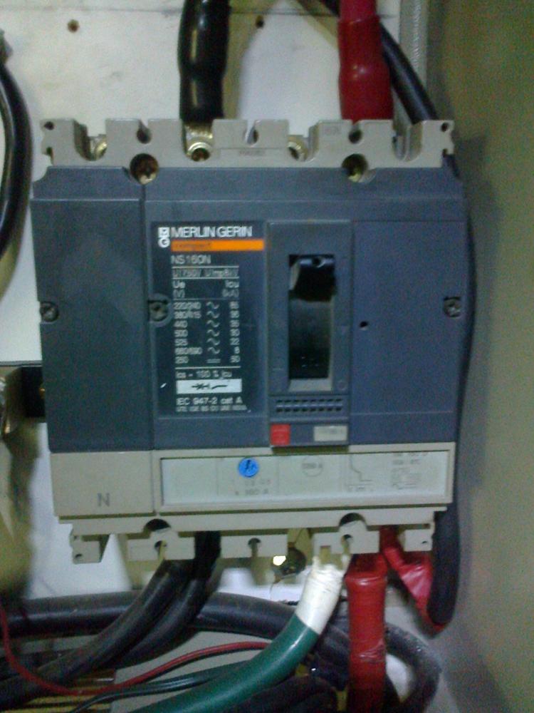

Este es el magneto que tengo puesto a la entrada del inversor. Es trifásico, pero solo utilizo 2 fases. Por cierto, el magneto es de 160A, pero lo tengo regulado a 0,8, es decir, como si fuese de 130A.
Según reza en el propio magneto, necesita 1250A para que actúe el elemento magnético, cosa imposible de suceder en mi instalación. El inversor no lo soportaría.
Quiere eso decir que saltó porque por él pasaron más de 130A, lo que corresponde a unos 150A (+ o -) x 48V = 7200W. Una potencia que el inversor puede aguantar durante un par de minutos antes de desconectarse por OVERLOAD.

Muchas gracias, Carlos, por esta respuesta muy completa.
[ironía on]Creo que mis inversores solo llegan hasta 943A. Lástima, faltaba muy poco ;) [/ironía off]
Yo tambien creo eso. La intensidad efectiva de los tres juntos será menos de 189A, pero no creo que sea mucho menos. Posiblemente algo como 160A.
