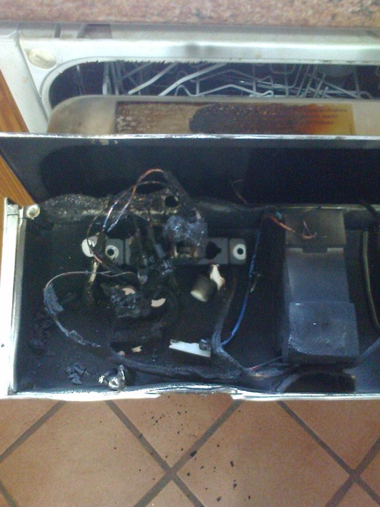

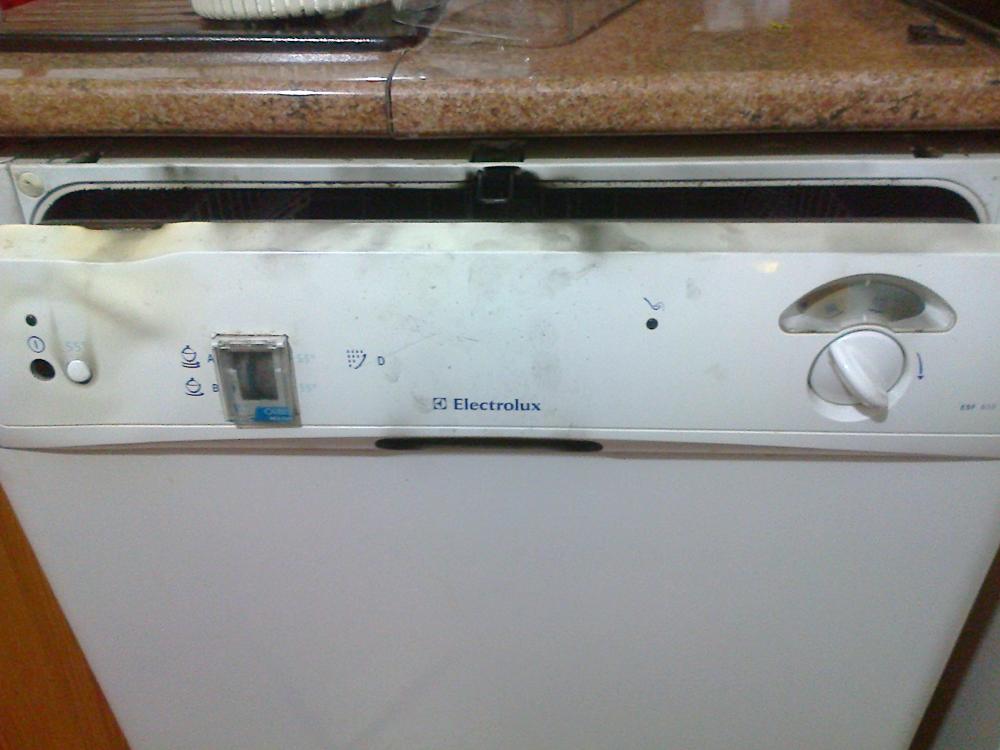

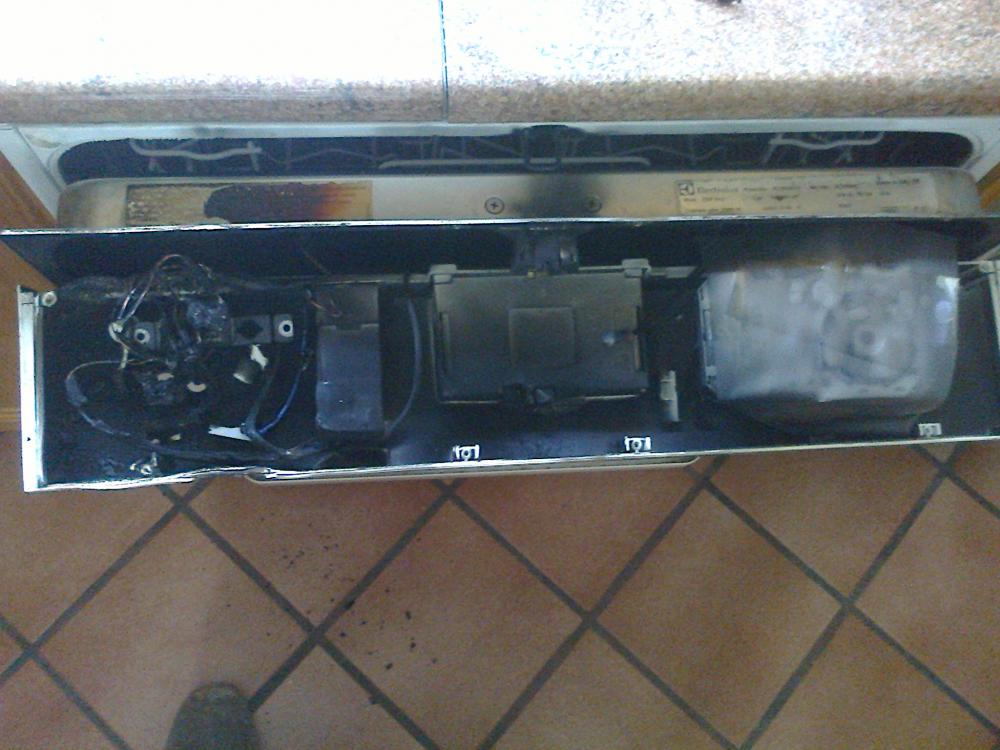

    Ayer tuve un "susto eléctrico" en casa. Después de comer puse el lavavajillas, todo parecía funcionar bien. Fui a echarme un rato, y a la 1/2 hora oigo unos ruidos fuertes, anormales. Pensaba que era el chiquillo pegando golpes en algún sitio. Se dejaron de oír, y no le hice mucho caso. A los 2 minutos otra vez, más fuerte. En eso que viene y me dice que en la cocina había humo. Me voy para la cocina y ¡ostras!, el lavavajillas está echando fuego y todo lleno de humo. Desconecto el magnetotérmico general de la casa y veo que la cosa se "normaliza".
    Me doy cuenta de que el interruptor general del lavavajillas había producido un arco, y menudo arco. Se había quemado/fundido todo alrededor del interruptor. Pongo unas fotos.
    Lo que más me preocupaba era el inversor, que no hubiese aguantado el envite y hubiese cascado. Me voy a donde tengo los equipos de la FV y veo que el interruptor magnetotérmico de baterías--> inversor, de 160A, se había disparado. Ya pensaba lo peor "se me ha jodido/quemado el inversor y por eso me ha saltado el magnetotérmico". Nunca me había saltado, ni siquiera metiendo picos de 12kW.
    El caso es que rearmé de nuevo el magnetotérmico y todo funcionaba perfecto..ufff!! que descanso.
    Para haber saltado ese magnetotérmico, la potencia puntual que ha tenido que aguantar el inversor no debe haber sido pequeña.
    En ningún momento se fue la luz, porque la TV no se apagó hasta que no se disparó el magneto del inversor.
    Respuesta de instalación FV ante percance doméstico-foto0151.jpgRespuesta de instalación FV ante percance doméstico-foto0152.jpgRespuesta de instalación FV ante percance doméstico-foto0154.jpgRespuesta de instalación FV ante percance doméstico-foto0155.jpg

    Por lo que se ve in situ (las fotos están oscuras y no se aprecia bien), no parece que hubo derivación a la chapa. La parte posterior es metálica, pero queda una tanto alejada del interruptor quemado. Efectivamente, no hay cable de tierra en todo el circuito.
    Esta tarde he probado el diferencial y funciona bien. Ya lo sabía, porque a veces he tenido derivación y me ha saltado correctamente.
    En fin, podría haber sido peor. Ya tengo encargado el nuevo lava, no me va a dar tiempo a acostumbrarme al friegue manual

    Buen análisis del percance.
    La secuencia del arco fue, aproximadamente:
    - 20 seg. ON
    - 30 seg OFF.
    - 30 seg ON.
    - 1 minuto OFF.
    - 1 minuto ON.
    Cómo has averiguado esta secuencia?
    ago 2010
    alicante
    5.317
    Predeterminado Re: Respuesta de instalación FV ante percance doméstico
    A ver...es una aproximación de lo que yo recuerdo , para que os hagáis una idea de que ni fue cosa de 2 seg, ni fue cosa de 5 minutos. Lo se porque el ruido que hacía el arco era algo exagerado. Aunque la cocina está alejada de la habitación donde yo me encontraba, se oía perfectamente.
    Entonces está claro, por térmico en DC. El trafo del inversor al trabajar muy al límite, el núcleo satura y el rendimiento baja en picado, con lo que el puente ondulador de 48V tiene que inyectar más potencia porque detecta que los 230Vac bajan...
    Imagínaos si es importante un fusible o un magnetotérmico también en la parte de DC.
    Eso ya no lo tengo muy claro. A veces le he pedido 7kW y no he visto que la potencia DC demandada fuese exageradamente superior a la proporcionada en AC. Diría que el rendimiento a esa potencia es más o menos el mismo que a 2 o 3 kW.
    Otra cosa es si le meto 10 o 12kW. No lo se porque son picos cortísimos.

    Yo lo he comprobado en mi inversor ( aunque dice 2000W, lleva un trafo de 1500Kva ¿?? ) y al ponerle cargas altas (>=1,2KW) la corriente en DC se dispara y el rendimiento baja en picado, comprobado. Con 2KW todavía es más escandalosa la pérdida de rendimiento, creo que en tu caso excedió el límite nominal y por eso al bajar el rendimiento se disparó la corriente en DC.
    OK. Lo probaré y mediré bien, a ver como queda el rendimiento a esas sobre-potencias.
