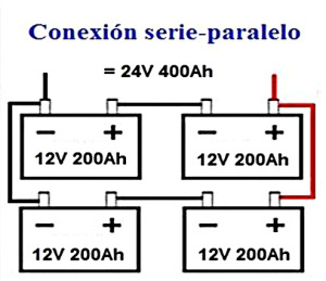

    Entonces la unica manera de obtener 500 Ah 24 V con baterias de 250 Ah 12 V es hacer una conexion serie parealelo con 4 baterias, es asi? como indica la imagenNombre:  conexion-serie-paralelo.jpg

    Tal como lo has puesto, tampoco vale. Al principio, las baterías nuevas son iguales, pero conforme pasa el tiempo, dejan de ser iguales, y eso las estropea prematuramente, al estar en paralelo.
    Para tener 500Ah a 24V, ya tienes que pasar a elementos (vasos) sueltos, de 2V cada uno. Para 24V necesitas 12 vasos.
    También puedes encontrar monoblock de 6V y de 500Ah. En ese caso te hace falta 4 baterías, para 24V.
