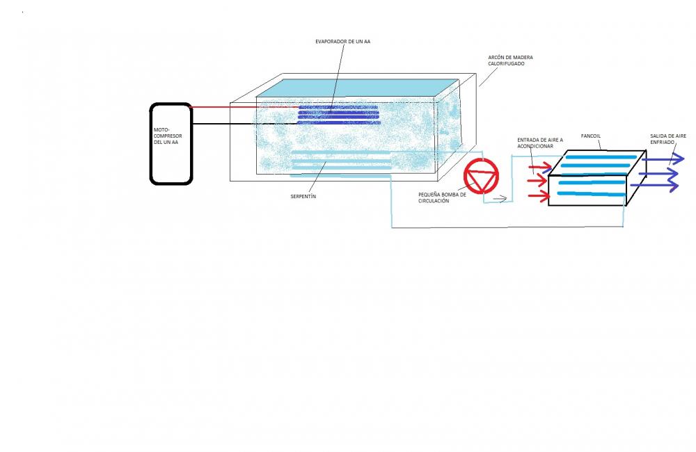

    Ya voy haciendo algún boceto de la idea. La idea es hacer un recipiente de madera, calorifugarlo interiormente con paneles aislantes. Meter un recipiente de plástico, o mejor de goma, de unos 100litros de capacidad, estanco para que no se salga el agua.
    Meter dentro de ese recipiente el evaporador de una AA de 2kW que tengo. Meter también un serpentín, o bien hacerlo yo, de cobre, que no es muy complicado. O bien meter un serpentín ya hecho, de un fancoil. Este serpentín sería por el que circula el agua hasta el/los fancoils de las habitaciones, con una pequeña bomba que también tengo. Todo ello quedaría "incrustado" en el hielo.
    El agua tendría que tener mezcla de anticongelante o glicol, para que dicha agua no se llegue a congelar, porque sino no podría haber circulación cuando pusiera la bomba en marcha. Esa mezcla podría aguantar hasta 10 o 15ºC bajo cero sin llegar a congelarse, temperatura a la que nunca debería llegar el tocho de hielo.
    El compresor de AA controlado con un reloj + fotocélula + termostato con sonda en el hielo, de tal forma que sólo se ponga en marcha cuando hace sol, a una determinada hora y mientras la temperatura del hielo/agua sea superior a -5ºC.
    Mejor una imagen, aunque sea tosca.

    Creo Carlos que no has pillado mi idea, las maquinas de fabricar cubitos, las hay de muchas potencias desde pocos watios a incluso más de 1000 y son capaces de fabricar un montón de hielo en 5 o 6 horas, luego lo hechas al arcón y a mantenerlo. La maquina fabrica los cubitos durante las horas de sol, y el arcón solo los mantiene.

    He visto máquinas de hacer cubitos de hielo, de segunda mano. La que más se acerca a lo que yo quiero, 400kg/24horas, vale un pastón, 1400 euretes. Y además me haría falta un arcón de, por lo menos, 300 litros de capacidad, otros 300 euretes...bufff, no. Mi idea es no invertir tanto. Mi idea es algo más "artesano" y, sobre todo funcional. Si tengo que estar pendiente de sacar cubitos de una máquina, meterlos en el arcón, de controlar todo el sistema...y el espacio que me va a ocupar no va a ser pequeño. Dispongo de una pequeña terraza donde quiero instalar todo el sistema, pero tantas cosas no me van a caber.
    Y otra cosa importante. La idea "teórica" no es mantener el hielo y utilizar su "frío". La idea es utilizar el calor latente del hielo, y para eso se tiene que fundir y congelar todos los días, para que el volumen de agua/hielo a utilizar sea "pequeño".
    El calor específico del hielo es la mitad que el del agua líquida, por lo que necesitaría 160 veces más volumen de hielo u 80 veces más volumen de agua, para conseguir una capacidad de almacenamiento igual que si utilizo el calor latente del hielo.
    Es decir, que si con 100kg de hielo me apaño, necesitaría 8000 litros de agua o bien, 16000 kg de hielo, por cada grado de temperatura.
    Suponiendo que bajase la temperatura del agua desde 15ºC hasta 5ºC, necesitaría 800 litros de agua.
    Y si fuese hielo que no se derritiese, pero variase la temperatura desde -4ºC hasta -20ºC, necesitaría 1000kg de hielo.

    Una posible solucion podria ser fabricar un deposito y aislarlo, o bien usar un arcon congelador, llenarlo quizas de anticongelante y poner un serpentin que valla a los fancoils. Por otra parte, buscar compresores y evaporadores que tambien enfrien el glicol, para aprobechar la potencia. Pero no se, parece que es el tipico caso que cuesta mas el collar que el perro. Saludos

    Sí, es la solución en la que ya estoy meditando.
    El problema de esta historia, más que generar hielo, es acumular ese hielo. La conductividad térmica del hielo es muy baja, por lo que una vez congelada la primera capa de hielo, es muy difícil transmitir la energía frigorífica al resto del hielo. No se si me explico.
    Tendría que haber muchas pequeñas unidades de hielo(tipo cubitos) para que fuese posible.
    Con lo del anticongelante como vehículo caloportador, se podría hacer. Ahora el problema es que un equipo de AA no es capaz de llegar a la temperatura necesaria (unos -5ºC). Incluso si llegase, el rendimiento sería muy bajo.
    Lo del coste...bueno, estamos hablando de aprovechar equipos de desguace, sin apenas coste, y de una fabricación "artesanal".

    Se me acaba de ocurrir una idea, puedes buscar en desguaces grupos de cerveza. El funcionamiento que tienen en justo lo que necesitas, van creando un bloque de hielo a su alrrededor y luego por la noche pasas agua por el serpentin y extraes el frio. El serpenti que tiene tiene poca seccion, pero puedes bombear el agua directamente si serpentia a su interior, al aportar agua mas caliente, se ira desaciendo el bloque de hielo, pero bueno. Lo que pasa es que si quieres aprobechar el kw, seguro que igual necesitas mas de 1. Con respecto al post anterior yo me referia enfriar el glicol con el mismo compresor del arcon congelador.

    Entiendo lo que dices. Sería una cosa igual que lo de la cerveza. Pero si no pones serpentín, al final se mezcla el agua con el hielo y tienes el mismo problema.
    Pero ya digo que sería similar. ¿sabes que potencia eléctrica de compresor pueden tener esos grupos de la cerveza?
    Lo del arcón, el tema es que los arcones domésticos tiene potencias de 100-300W, y eso es muy poco. Por lo menos hace falta 2kW.
