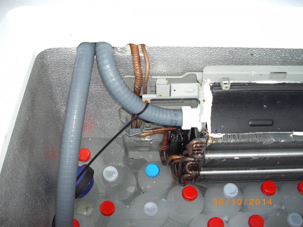

    Después de un largo parón, he seguido con la pruebas y los experimentos para tener más claro lo que tengo que hacer.

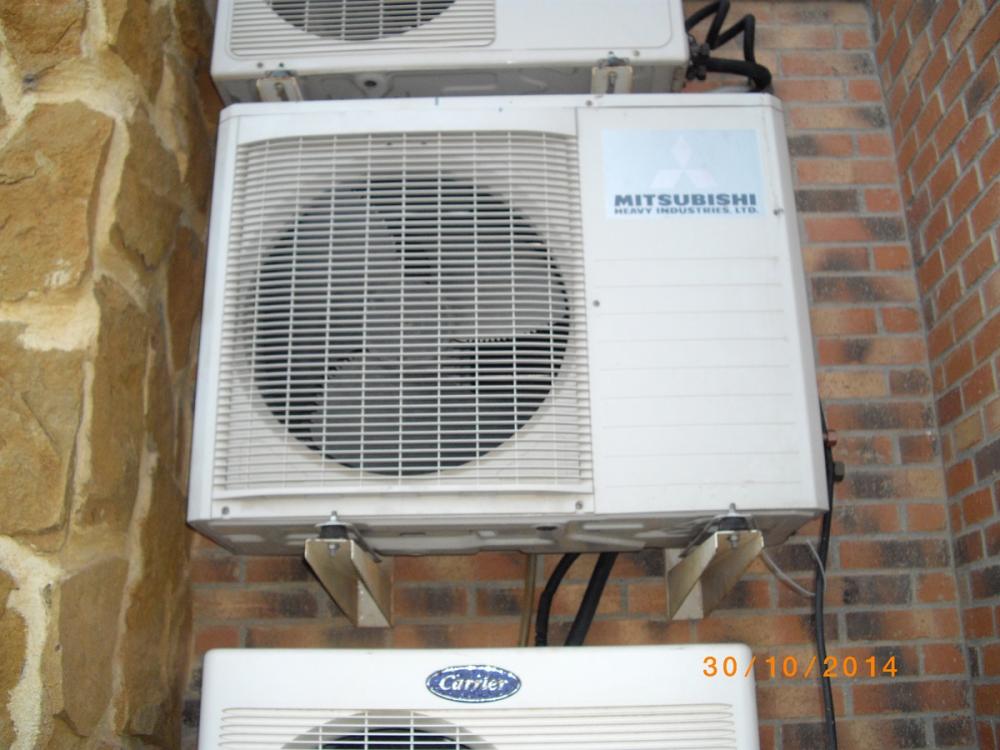

    Ya tengo en mi poder el equipo de AA que quiero utilizar para la fabricación y almacenaje de hielo, y he hecho lo siguiente:
    - El equipo es de 1800W de consumo y unos 4000W de potencia frigorífica (3500 frigorías). Comparado con los actuales, tiene menos eficiencia, pero es que es un equipo que estuvo instalado unos 6 años y otros 8 años "aparcado" en un almacén. Lo bueno es que estuvo funcionando pocas horas efectivas, por lo que es antiguo, pero no viejo.
    - La primera prueba fue meter el serpentín evaporador en un bidón con 150 litros de agua. En 1 hora, la temperatura de toda el agua bajó desde 23ºC hasta 8ºC. A partir de esos 8ºC, el serpentín comenzó a congelarse, y en pocos minutos se quedó hecho un bloque de hielo, por lo que la temperatura del agua no bajaba de los 6-7ºC, por más tiempo que estuviese en marcha.
    Hasta aquí bien, es lo que suponía que iba a pasar.
    Le puse la sonda del termostato bien pegada a los tubos del serpentín, para saber hasta donde podía llegar la temperatura. La sonda se quedó envuelta en el hielo, que por cierto, llegó a hacerse una capa de hielo alrededor de los tubos, de 3cm, y porque no lo dejé más tiempo en marcha.
    El caso es que la sonda llegó a marcar -16ºC!!. Toda una satisfacción para mi, pues pensaba que no iba a pasar de los 2-3ºC bajo cero. Desde entonces me quedó claro que con ese equipo de AA podría llegar a congelar docenas de litros de agua. Solo era cuestión de tiempo de funcionamiento y sobre todo de la forma de hacerlo sin que se congelara el fluido que rodeaba al serpentín.
    - Compré líquido anti-congelante de los que se usan en los radiadores de los coches. Según ponía en la etiqueta, aguantaba sin congelar hasta -37ºC. Me pareció mucho, pero bueno...
    - Hice la misma prueba, pero en vez de los 150 litros, lo hice con 10 litros de mezcla agua+anti-congelante. Se suponía que podría aguantar hasta unos -18ºC. Puse el AA en marcha y sorpresa!!, cuando la mezcla llegó a los 4ºC, empezó a congelarse el serpentín.
    Cagoenla....!!! ¿Cómo es posible? ¿es mentira lo que dice la etiqueta del anti-congelante?
    Llené un vaso de anticongelante y lo metí en el congelador del frigo de casa. Al día siguientes estaba totalmente congelado, a -18ºC.
    Ale!!, eso para que os vayáis creyendo todo lo que pone en las etiquetas.
    - Entonces se me encendió la luz, y pensé que si el Limonchelo, el whisky, el orujo y otros licores no se congelan en el frigo, podría utilizar alcohol como anti-congelante.
    Efectivamente, el alcohol etílico (etanol), se congela a -113ºC y se puede utilizar como anti-congelante. Y además no es excesivamente caro. Hay que pensar que si hago lo que quiero hacer, necesitaré uno 25-40 litros de alcohol de 96º (el típico alcohol de 96º que venden en las farmacias).
    - Pues hice lo mismo, pero una mezcla de 5 litros de alcohol+10 litros de agua. Puse el AA en marcha y a los pocos minutos la mezcla me llegó a los -5ºC y ni gota de congelación. Metí un pequeño depósito de agua sola, dentro de la mezcla anti-congelante y al cabo de unos minutos largos se congeló el agua del depósito.
    Pasado el tiempo, se empezó a congelar el serpentín, pero la mezcla de alcohol+agua ya alcanzaba los -8ºC. Más que suficiente para poder congelar depósitos de agua inmersos en la mezcla anti-congelante, dándole tiempo, evidentemente.

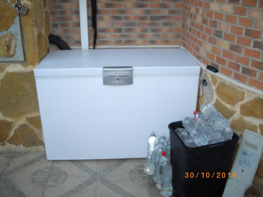

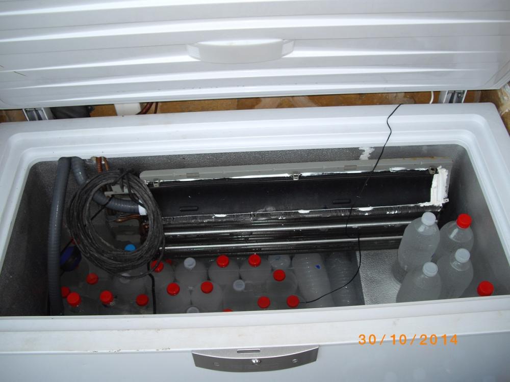

    Bueno, el caso es que ya tengo montado el equipo compresor+condensador del AA donde va a ir definitivamente.
    El próximo paso va a ser buscar un arcón congelador horizontal de segunda mano baratito, para meter un serpentín-evaporador y conectarlo al AA. Llenarlo de botellas de agua (los típicos envases de plástico de agua mineral), añadirle agua+alcohol en la proporción 2:1 para que quede "alrededor" de las botellas de agua, todo cubierto, y ver que tal funciona, si llega a congelar todas las botellas y tiempo que tarda en hacerlo.
    Seguiremos informando...

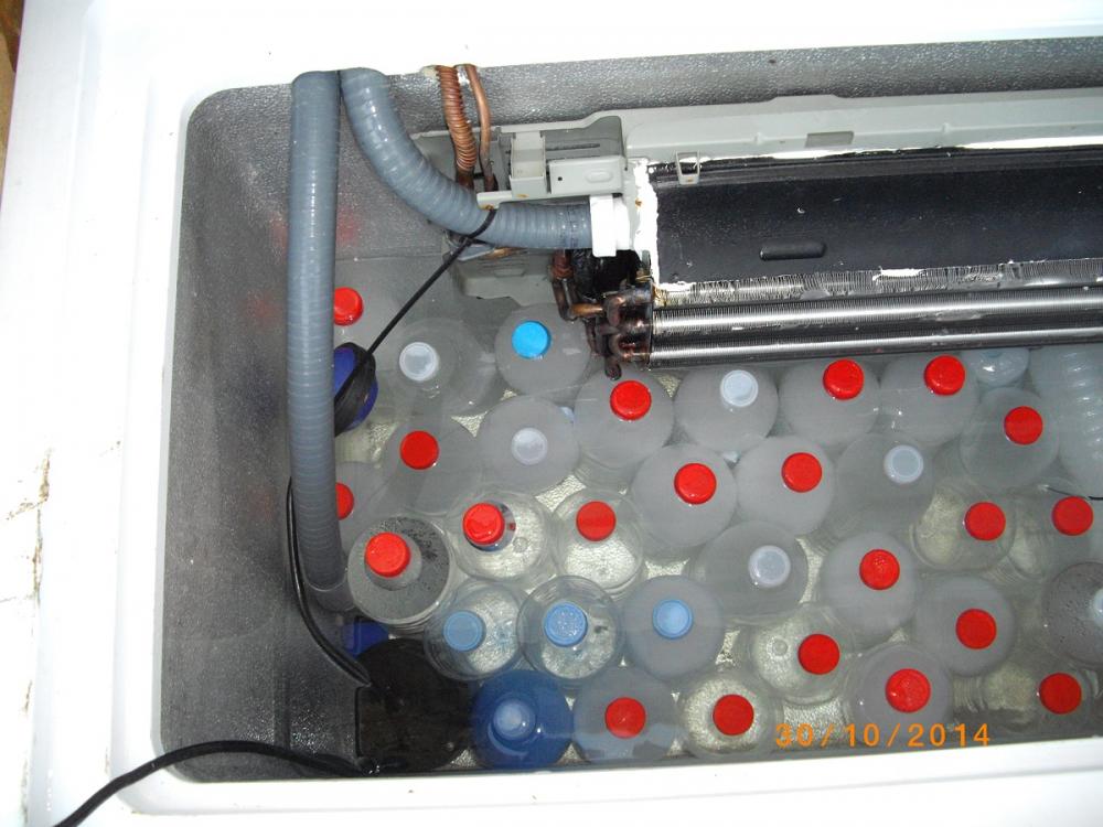

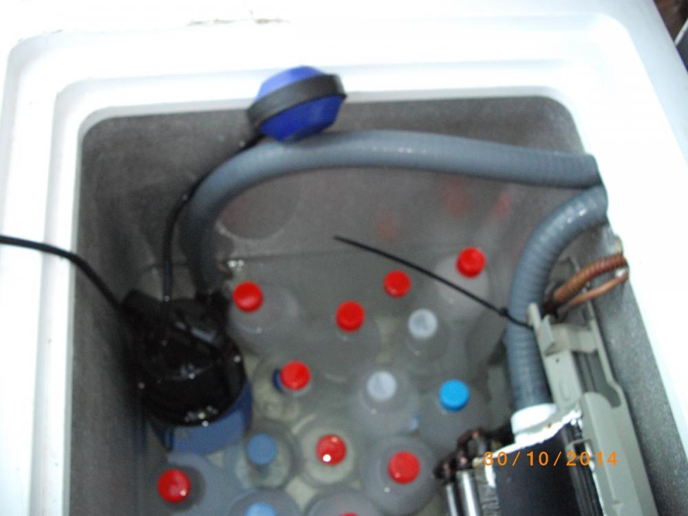

    La idea es esa que tu has expuesto, pero con fancoils en las habitaciones.
    Lo de congelar todo un arcón lleno de agua no es posible, Ójala!!, me evitaría trabajo.
    El hielo es mal conductor térmico. Empezaría a formarse una capa en la parte más externa del arcón que aislaría el paso del "frío" a la parte interna. Al cabo del tiempo sí que se llegaría a congelar todo el bloque, pero necesitaría varios días (muchos) para conseguirlo, y yo necesito que el proceso se haga diariamente. En 4-6 horas como mucho debe congelarse todo el volumen.
    Por eso explico más arriba que voy a meter muchas pequeñas unidades de agua (botellas de plástico de 1,5 litros). Todas ellas bañadas en anti-congelante en movimiento, para que pueda llegar a todos los rincones y congelar el agua de esas botellas.
    Cuanto más pequeñas sean esas unidades, mejor, más rápido se van a congelar. De momento voy a probar con botellas de 1,5L.

    Pues ya tengo superado lo más difícil. Ayer por fin pude congelar 150 litros de agua, (en 100 botellas de 1,5 litros). Falta "depurar" el sistema, pero ahora ya puedo decir que si que es posible.
    He necesitado 6 horas continuas de funcionamiento del equipo de aire acondicionado, que con un consumo medio de 2400W, se ha chupado 2,4 x 6 = 14,4kWh
    Teorizando, para enfriar todo el sistema, es decir, 100 litros de anticongelante (agua + etanol al 20%), desde 5ºC hasta -7ºC + enfriar y congelar 150 litros de agua, se necesitan 15000 Frigorías, o lo que es lo mismo, 17,5 kWh.
    Me sale un EER (que es lo mismo que el COP, pero para frío) de 17,5 kWh / 14,4kWh = 1,22 EER. No es mucho, pero es lo que hay...
    Con todo eso, tengo disponible teóricos unos 17kWh de energía para climatizar la casa, que en electricidad, unos splits gastarían unos
    6-8 kWh (según la eficiencia de los equipos).
    A ver si tengo un rato y saco unas fotos.

    Unas fotos donde se puede ver el serpentín evaporador, la bomba que hace circular el anticongelante para que bañen todas la botellas, y las propias botellas, aunque ahí está a media carga, en su funcionamiento normal debe estar lleno hasta arriba.
    Los 2 tubos grises que salen del arcón son los que darán servicio a los fancoils, ida y retorno, repartidos por las habitaciones de la vivienda.
