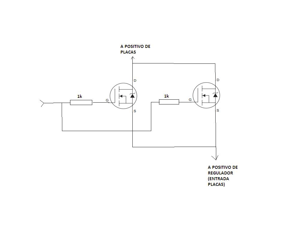

    Predeterminado Re: Corte por sobretensión a 60V: Problema resuelto
    ...pero si sabemos cual es el polo común entre entrada y salida del regulador, se simplificaria. Me explico, entre entrada de FV y salida a baterías, al menos en los reguladores pequeños, uno de los polos va directo. Me interesaría saber cual, y a ser posible la bobina de excitación del relé a donde va 'colgada' ( cual es el punto comun). Es sólo para hacer un esquema, y quizá algún día alguno lo puede aprovechar.
    El polo común debe ser el negativo. Y el negativo también común para la bobina del relé incluido. Pero claro, sin tener el regulador en las manos...
    Una par de mos-fet en paralelo como este podría valer?
  5. #55
    Invitado Invitado
    Lo pregunto porque el regulador xinorro que tengo yo, el común es el positivo !!
    Teniendo en cuenta que el compañero el_cobarde ya nos pide 60A, ese lo veo justíssimo. Yo me decantaría por un par de estos:
    IRFP4768PBF - INTERNATIONAL RECTIFIER - MOSFET, N-CH 250V 93A TO247 | Farnell element14 España
    este nos curamos en salud con más margen de tensión, una Rdson de 0,0145 ohms y margen suficiente de corriente por si quiere ampliar. A mi no me gusta hacerlos pasar del 50% de corriente en régimen continuo. Un par de estos, 'sólo' te van a disipar 13,5 W cada uno a 30A ( X2). El que has propuesto, a Imax van a disipar 67,5 W cada uno ( te suena ahora lo del 8.0 ?? )
  6. #56
    ago 2010
    alicante
    5.317
    Predeterminado Re: Nivel de absorción (regulador) y alarma de sobretensión (inversor)
    Ah vale. Yo pensaba que eran los 28A que se hablaba antes (28A y al 50%). Pero veo que pretende hacerlo de 60A por si amplía placas.
    OK, ese va bien.
    Pero ¿no debería ser de canal P? suponiendo que el común en regulador fuese el negativo. Perdona si pregunto alguna tontería, pero en este tema he oído campanas pero no se muy bien donde suenan
  7. #57
    Invitado Invitado
    Encuentrame uno de canal P de esos niveles de corriente y tensión Vds. Evidentemente eso forzará la conmutación de los ramales por el negativo. Se podría hacer por el positivo, pero se complica el control.

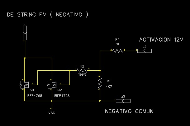

  8. #58
    ago 2010
    alicante
    5.317
    Con uno de canal N ,yo llego hasta aquí. Pero ya no se como aplicar el control
  9. #59
    Invitado Invitado
Nombre: fET.JPG
Visitas: 181
Tamaño: 26,8 KB
    Ya, pero te hace falta un driver específico para activar la puerta del MOSFET, tienes que tener por lo menos Vgs>= 5 V para que te conduzca, y cuando conduzca la tensio Vds >1V, luego te hará falta una tensión superior en 5 V de la que viene de los paneles.
    La idea era no complicar el circuito poniendo driver de puerta....
    con pocos componentes pasivos se podría solucionar la conmutación, Eso si, también haría falta confirmar que la salida que activa el relé es negativo común, y el negativo es el mismo que la entrada de FV.
    Adicionalmente se pone alguna protección en paralelo MOSFET, transil y una red R-C.
  10. #60
    ago 2010
    alicante
    5.317
    Claro, eso lo entiendo, pero esa es mi cuestión. Se supone que la tensión que activa la bobina del relé es +12V, pero con respecto a negativo, no con respecto a Source
    Suponiendo que el negativo fuese común a todo, ¿cómo sería entonces?

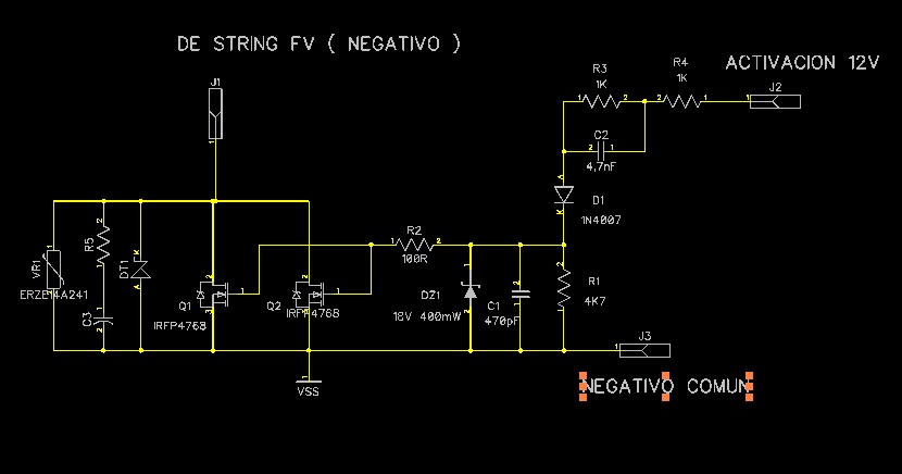

  11. #61
    Invitado Invitado
    Seria algo asi, valores por acabar de afinar con los datos exactos:
    Nivel de absorción (regulador) y alarma de sobretensión (inversor)-dcswitch.jpg
    Así sería conducción cuando la entrada de Activación = 12V, se podría hacer la función inversa, no sé como lo tiene el compañero.
  12. #62
    ago 2010
    alicante
    5.317
    Cooooñññññoooo!! tanto hace falta?
    Menos mal que iba a ser un circuito simple...
  13. #63
    Invitado Invitado
    Hombre, la mayoría de componentes son de protección, cada uno tiene su explicación... Se podría conectar directamente. Estrictamente con una sola resistencia entre puerta y fuente y otra en serie sería suficiente, pero ya que estamos, haremos las cosas bien, ¿ no te parece?
    Para chapuzas ya tenemos los chinos.
    Este es simple, no j***s !!

  15. #65
    Invitado Invitado
    Y que conste que en el primero no he puesto protección térmica !! esto y aislamiento galvánico, si que seria complicado, pero efectivo y robusto !!
    Opción minimalista, sin protección alguna:
    Nivel de absorción (regulador) y alarma de sobretensión (inversor)-dcswitch-2.jpg

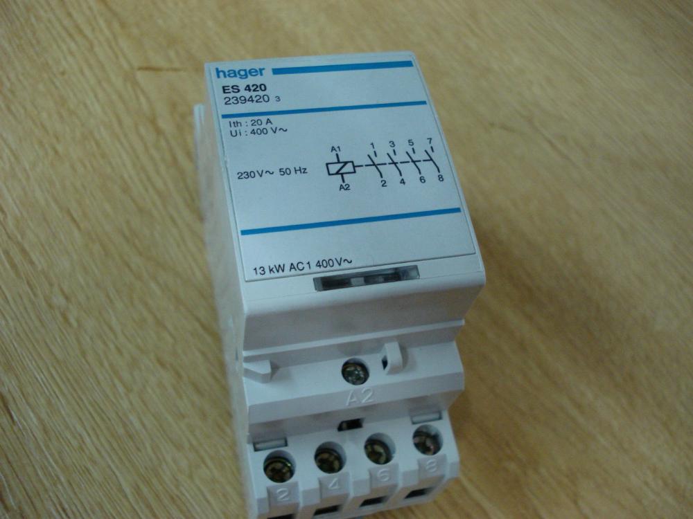

    Vaya trabajazo que habeis hecho, mientras estaba fuera. Enhorabuena y gracias.
    Entiendo lo que discutís y veo que es un esquema "sencillo", pero tambien hay que organizar los componentes.
    Carlos6025 tiene razón: De momento no tocaré el relé electromecánico, porque parece dar buen resultado. Pero tambien tiene razón oxid: La discusión y el esquema es muy interesante para el futuro y en general tambien para otros foreros que nos lean.
    En cuanto a las preguntas de oxid:
    ... necesito saber la tensión mínima a la que tendrá que funcionar el SSR si queremos hacerlo de forma más simple. Por supuesto que se puede hacer que funcione a partir de 3 V, pero todo suma, la idea era hacerlo simple, y que no se achicharre y funcione con un disipador minimalista.
    Pues creo que la tensión mínima puede ser alta. El SSR solo cortará el circuito en un momento de mucha producción FV, es decir, tensión e intensidad altas. Creo que Umin=80V basta, y con margen.
    Claro que el SSR tiene que dejar pasar la corriente, aunque no se active. Si esto es importante, con Umin=40V basta. Debajo de esta tensión los paneles ya no producen.
    Cita Iniciado por oxid
    Se puede diseñar optoacoplado si no queremos liaros, pero si sabemos cual es el polo común entre entrada y salida del regulador, se simplificaria. Me explico, entre entrada de FV y salida a baterías, al menos en los reguladores pequeños, uno de los polos va directo. Me interesaría saber cual, y a ser posible la bobina de excitación del relé a donde va 'colgada' ( cual es el punto comun). Es sólo para hacer un esquema, y quizá algún día alguno lo puede aprovechar.
    Lo siento, pero no puedo mirarlo ahora, hasta dentro de 3 días no estaré en casa.
    Para el esquema puedes suponer que el polo común es el negativo.
    Sólo por suriosidad, ¿ que marca y modelo exacte de relé le has puesto ?
    En este post he dejado la foto del relé.
    A tres de los cuatro contactos tengo conectado 6 paneles (2 strings paralelos de 3 paneles en serie). Son Ump=120V e Imp=9.6A. El cuarto contacto está libre.
    Insisto, es la versión 10.0 del 8.0 ( el que se quema... )
    Lástima, entonces habrá que invertir pasta ...
    Y si al chino le regalo una refrigeración forzada?
    Última edición por el_cobarde; 27/05/2015 a las 13:23 Razón: Tipo de relé empleado

  19. #69
    ... he realizado el PCB
    Menudo SSR te has ideado, enhorabuena! Me has dejado boquiabierto.
    Siento no poder contribuir a la discusión, pero mis conocimientos no llegan a estos niveles. Ya me gustaría poder instalar este SSR marca "oxid", pero no tengo la opción de hacer circuitos impresos en casa, y menos de doble cara y montaje SMD. Lástima.
    Me dices tu opinión acerca del relé electromecánico que he montado yo? Está pensado para CA, pero yo lo empleo para CC - claro que la bobina la activo con 230V CA. Una foto la puedes ver aqui.
    Y qué te parece si pruebo uno de esos SSR chinos baratos (los que se queman ), pero con refrigeración forzada? No te fías para nada de estos "chinorros"?
  20. #70
    ago 2010
    alicante
    5.317
Nombre: DCSWITCH.jpg
Visitas: 215
Tamaño: 47,2 KB
    Hay 2 cosas que no termino de entender.
    - Cuando se activan los 12V (porque se superan los 60V que admite el inversor), los Mos-fet deben de abrir. En este circuito funcionaría al revés, no?
    - El negativo de placas es más negativo que el negativo común, ¿cómo es posible que los mos-fet conduzcan?. Además, los diodos que llevan en paralelo los mos-fet estarán siempre en conducción, no?
  21. #71
    ... Cuando se activan los 12V ...
    En mi caso no serían 12V, sino entre 48V y 56V. Es lo que me da la batería y lo que tengo a mano en el regulador.
    En cuanto estaré de vuelta en casa (mañana), miraré si mi regulador tiene como polo común el negativo o el positivo.
  22. #72
    Invitado Invitado
    Si, funciona al revés, habrá que pensar como hacer la función. El caso es que ... para que conduzca el MOSFET, tengo que tener una tensión para aplicar a la puerta, ¿ de dónde la saco ? reducir a max. 20V de los 140 que puede tener en el positivo de los FV, no parece muy buena idea...
    Pues... tienes razón, es un generador y no una carga ( en ese caso si que funcionaria), voy a tener que modificar el esquema...
    Seguramente pueda aprovechar que los Mosfet pueden conducir en sentido inverso, a parte del diodo. Parece increíble, pero así es , esta documentado y yo mismo lo he probado ( los he utilizado en alterna )
    ..., pero no tengo la opción de hacer circuitos impresos en casa, y menos de doble cara y montaje SMD. Lástima.
    No cuesta demasiado, de vez en cuando hago algunos, y los SMD te los puedo montar y mandar con el circuito impreso, no es lo que valen, alguno reciclado ( resistencias). Eso si , cuando tengamos claro la configuración.
    Lo busqué un momento y no supe encontrar el datasheet, otro rato lo reintento
    A cuenta y riesgo tuyo, eso si, ten preparado un detector de incendios y/o humos al lado, y un extintor a unos 10metros ( para que puedas cogerlo )
    Antes de modificar nada más, esperaremos a ver cual es el común entre paneles y baterías, para ya dejarlo claro y realizar las oportunas modificaciones al esquema y al PCB. A lo mejor, no era idea tan descabellada hacer la entrada ( control) aislamiento galvánico u optoacoplado.
    Me he dado cuenta que el relé que monté es un poco diferente al de la foto. Es el modelo Hager ES420. Si entiendo bien, admite 20A (400V AC) en cada uno de los 4 contactos.
    Aqui pongo la foto y los datos (en alemán):
    Nivel de absorción (regulador) y alarma de sobretensión (inversor)-rele_2.jpg Nivel de absorción (regulador) y alarma de sobretensión (inversor)-rele_datos.jpg
