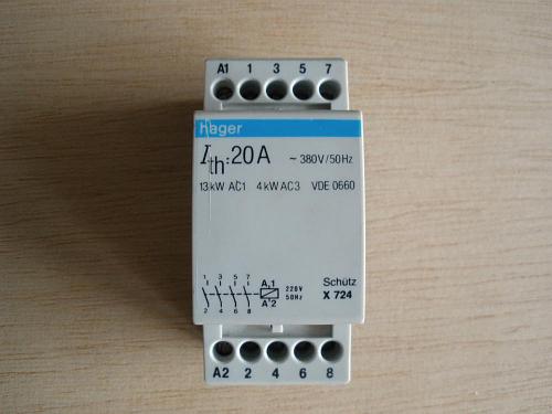

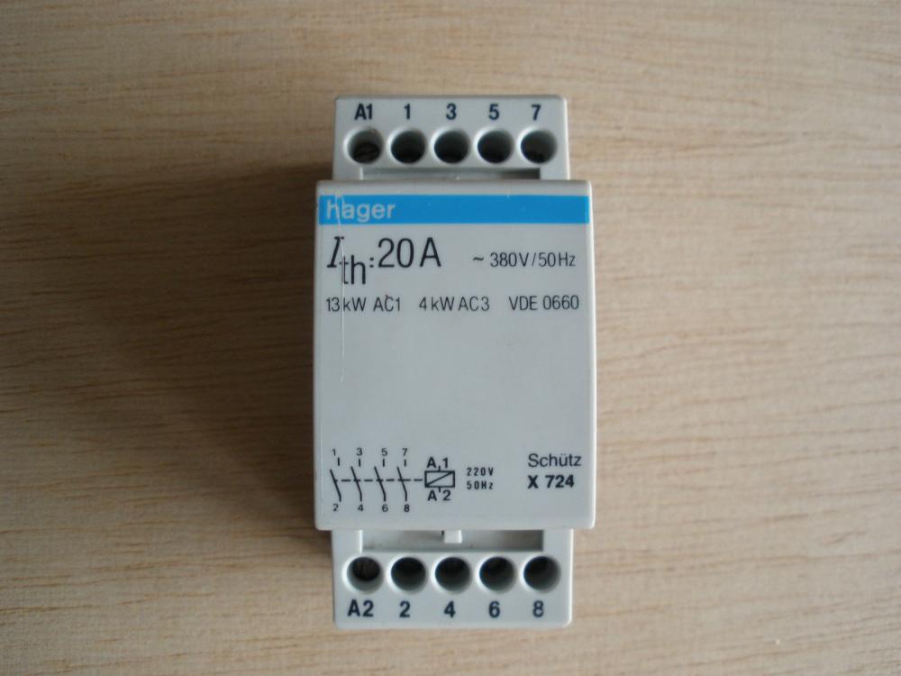

    Tengo un relé como el de la foto, tiene 4 contactos y está pensado para 380V CA - puedo usarlo para mi propósito? Si acepta 20A a 380V de CA, supongo que tambien acepta 20A a 65V de CC - me equivoco?

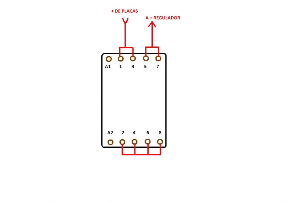

    Puedes utilizar ese, no hay problema. Yo tuve durante meses uno muy similar a ese, para tensión de placas de 100Vcc y no hubo problemas. Pero utilizando 2 contactos en serie. En tu caso, al ser menor tensión, con 1 contacto creo que te será suficiente, pero por precaución, yo también pondría 2 en serie. Y como te sobran contactos y la intensidad va muy justa, utilizaría los 4 contactos, 2 en serie y 2 en paralelo tal como la imagen.
    Da igual interrumpir el + o el -
    PERO tienes el problema del relé auxiliar del PCM5048, que parece que solo admite 50V 3A. La bobina de ese contactor va a consumir mucho menos que esos 3A, así que, posiblemente sea capaz de soportar los 230V AC, pero no te lo puedo asegurar. Tuya es la decisión de usarlo.

    No. Aunque estén en serie, todos los contactos actúan a la vez, no hay retrasos. Pero en ese caso, la distancia que tiene que salvar el arco eléctrico que se produce (la chispa al abrir) es el doble, por lo que el arco llega a apagarse sin problemas.

    Muchas gracias, Carlos6025, me has ayudado mucho. Con el esquema que me has hecho lo veo muy claro, ahora. Emplearé los 4 contactos del relé, siguiendo tu consejo de 2 en paralelo y 2 en serie, que me gusta mucho.
    En cuanto al relé del PCM5048, me voy a arriesgar. Si aguanta 50V CC, tambien aguantará 230V CA, digo yo. El problema es el arco eléctrico, como bien dices, y éste es característico de CC, no de CA. En todo caso, si se quemara el relé del PCM5048, habré aprendido algo y el PCM5048 tiene otro relé auxiliar idéntico, asi que puedo atreverme.
