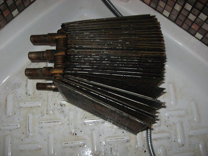

    se trata de las baterias de Edison, (Ni-Fe) que es una de las mejores baterias jamais construidos !
    mis baterias son de Inglaterra de 1962, de 1,2V 320 Ah ! Pero,como han estado sin electrolito una larga temporada que la dezconozco, se "soldaron" las placas entre si, por el oxido de hierro, con imposibilidad
    de cargarse, y funcionar ! Que hizo? ... cortando el cuerpo de la bateria, que es de hierro niquelado,
    y sacar las celdas !

    hay pocos por el mundo (hablo y escribo otros 2 idiomas mas ) que hablan de esto! ... revivir una bateria de niquel-hierro !
    si algunos teneis baterias NiFe, (aproposito, se dice NiFe, no Fe-Ni!) que se han quedado con poca capacidad de carga,
    si que se pueden revivir! ... de esto podemos hablar en este foro !
