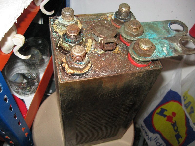

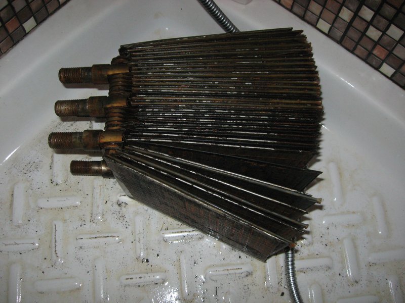

se trata de las baterias de Edison, (Ni-Fe) que es una de las mejores baterias jamais construidos !
mis baterias son de Inglaterra de 1962, de 1,2V 320 Ah ! Pero,como han estado sin electrolito una larga temporada que la dezconozco, se "soldaron" las placas entre si, por el oxido de hierro, con imposibilidad
de cargarse, y funcionar ! Que hizo? ... cortando el cuerpo de la bateria, que es de hierro niquelado,
y sacar las celdas !
