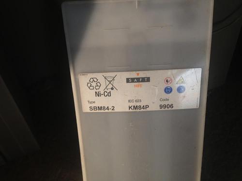

    Han llegado na mis manos 40 celulas NI-CD de la marca Saft modelo SBM84-2 con ellas puedo formar 2 bancos de 48V. segun el pdf de caracteristicas pueden dar 84A. en 5horas con lo que me quedaria un banco de 48V. 168A.
    8Kw durante 5 horas, en total 40Kw.
    La pregunta es puedo aprobecharlas o no sirven para Solar, podria poner un hibrido Taiwanes con ellas, necesito
    vuestras opiniones, actualmente tengo en el tejado 24 paneles de 240W. en series de 6 con 2 inversores de red
    de 3kw. pero en vistas de la situacion actual del autoconsumo me planteo aislarme.
    Segun el PDF tension de celula 1-1.1V y 84Ah en C5
    40 celulas en serie dan 40-44V y 84Ah en C5, es decir 3200Wh o 3.2Kwh.
    No 40Kwh como creo que creias.
    Las necesidades de carga y descarga de estas baterias no las conozco pero en principio necesitas un cargador-inversor con opcion para Ni-Cd

    Vamos a ver jamin89 si te fijas es el modelo SBM84-2, el (-2) significa que cada celula son 2 vasos en serie.
    Segun tus calculos tendriamos 3.2Kw pero multiplicado por 2, y ahora pregunto si esto es en C5 la potencia almacenada seria
    de 3.2X2X5=32Kw. no?
    Mis dudas son cuantos ciclos de vida tienen estas baterias y ha cuanto puedo descargarlas ademas de si hay algun tipo de cargador
    solar para este tipo de baterias.

    y no, serian 48V*84AH=4032WH y necesitas 40 para hacer un sistema de 48V

    Bien releyendo detenidamente el manual encuentro que en 10 horas puede dar 8.12A. con lo que me queda (8.12x48x2)=787.2 por 10 horas 7.87 KW. almacenados. Por lo cual descarto estas baterias para aislada.

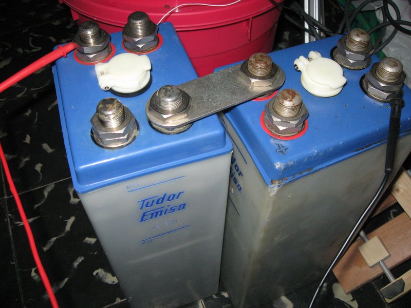

    se pueden cargar con corriente (A) grande C2 (la mitad de su capacidad) ! ... llevo bastante tiempo estudiandolos, soy muy contento de las prestaciones !
