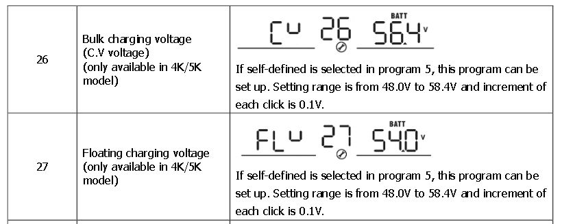

  15. #215
    Baja usuario Invitado
    Predeterminado Re: Novato con pequeña instalacion recien puesta a 48v
    Novato con pequeña instalacion recien puesta a 48v-screenshot-9_16_2014-10_47_27-pm.jpg
    solo disponible en modelos 4KVA y 5KVA

  17. #217
    de todos modos es solo hasta 29,2 que no te sirve mucho para ecualizar ..
    osea x2 = 58,4

    Cita Iniciado por Coyotazo Ver mensaje
Nombre: Screenshot - 9_16_2014 , 10_47_27 PM.jpg
Visitas: 208
Tamaño: 51,7 KB
    osea x2 = 58,4
    Ya veo...
    No..., si cuando se empeñan en ponerlo difícil...ya ves que les costaría que pudiera llegar a 64V...
Visitas: 208
Tamaño: 51,7 KB
    Eso que quiere decir, que no puedo ecualizar pero si cargar, verdad? Ya la ecualizacion me da igual, sé que tengo que comprarme un regulador aparte para eso. Ahora lo que quiero es darle más carga de la que me dan los paneles como días como hoy que apenas ha habido sol. No he entendido muy bien la imagen
  20. #220
    ya, algún dios taiwanés sabrá porqué pero es lo que hay..
