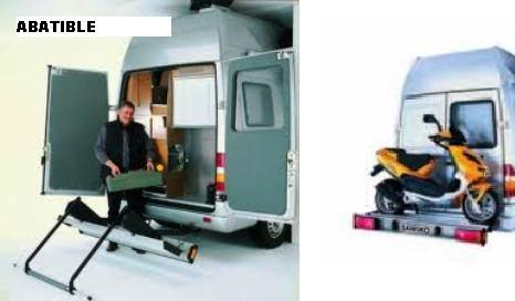

    Gente de poca fe
    a) Remolques manuales plegables horizontales que soportan 300 K. suficiente largo y alto para el transporte con comodidad del equipo.
    b) Bastidor (hasta de madera) sujeta con tornillos (lo hago yo misma) + lámina fina madera con corte a medida acolchada con espuma para transporte. Bastidor unido con bisagras y si es preciso con rótula pivotante (muy barata) + patas al suelo.
    c) Todo lo que me sea cómodo, y si no es necesario lo elimino y me quedo con a) y b).
    ¿Coste? Sobre 120 € máximo y con lujo. Garantía y durabilidad: según los cuidados.

    estas hablando de los remolques para las bicicletas o las motos?
    Nombre:  fero1.jpg
Visitas: 2862
Tamaño: 17,9 KB
    kielvi está desconectado Forero
    nov 2014
    canarias
    37
    Predeterminado Re: Calculo energia necesaria ventilador
    No, me equivoqué y escribí remolque. Me refería a carretilla manual plegable.
    Se consigue en cualquier parte y son muy prácticas

    buena idea entonces
