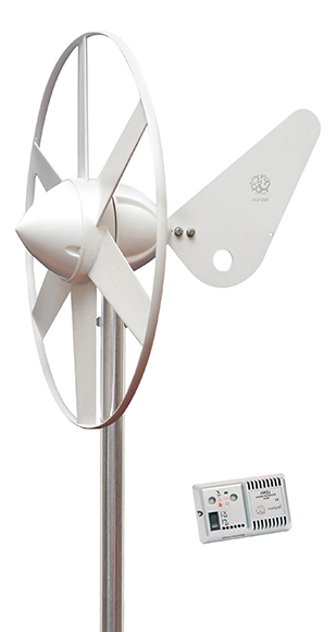

    Cita Iniciado por maxlinux2000 Ver mensaje
    ... un kit de una famosa empresa (que no voy a nombrar) de "bricolage y hogar" que tiene el logo color verde con fondo blanco.... compuesto así:
    2 placas de 120W-12V
    1 aerogenerador de 500W-12V
    4 baterias agm de 250Ah
    2 reguladores (eolico y fv)
    1 inversor de 2000W-12V
    ...por "solo" 2.700€!!!
    seria este el molino ! ... a 14 m/s puede salir algo de energia, pero lejos de los 500 W !
    con este dinero te compras un buen generador diesel, y vas reciclando el aceite de los bares ! ... sale mucho mas rentable!
