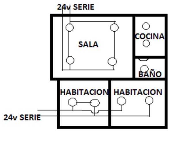

    Aqui un dibujo en Paint jaja algo se entiende.

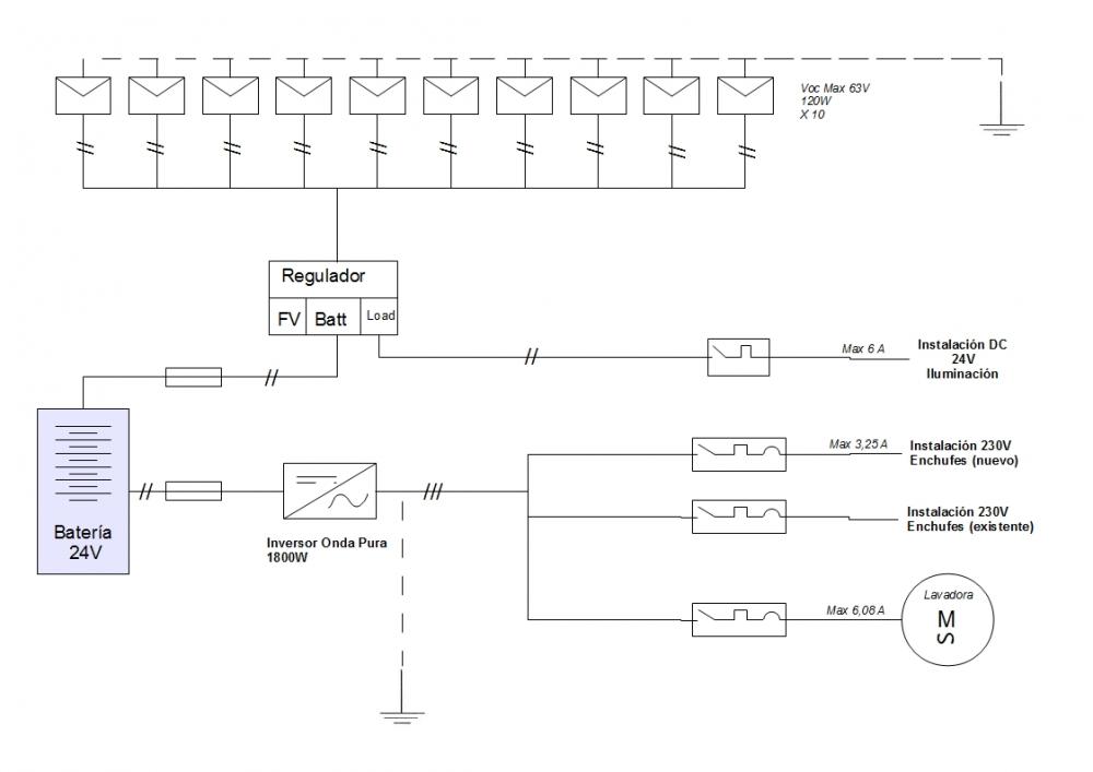

    Otra duda rápida, sobre la conexión de los paneles:
    Me han sugerido antes que conecte los (8-10 x 120W @ Vmp = 43V) paneles en series de 2, para ahorrar en cableado. He calculado que en un día muy frio lo máximo previsto será de unos 62V cada panel, asi que por tensión en el regulador no debo tener problemas (<150Voc).
    Pero teniendo en cuenta que el regulador rendirá más con una tensión más cercana a la de las baterías (24V), y que según la norma (ITC-FV) si pongo los 10 paneles en paralelo me ahorro un montón de protecciones del campo generador (contactos directos e indirectos, interruptor de corte, sombreado parcial...); veo más oportuno ponerlos todos en //.
    Habrá unos 6m aproximados entre los paneles y el regulador.
    ¿Es correcto mi razonamiento?
    Añado el esquema unifilar que estoy planteando. Las protecciones y las secciones del cableado no lo tengo muy mirado aun. ¿qué os parece?

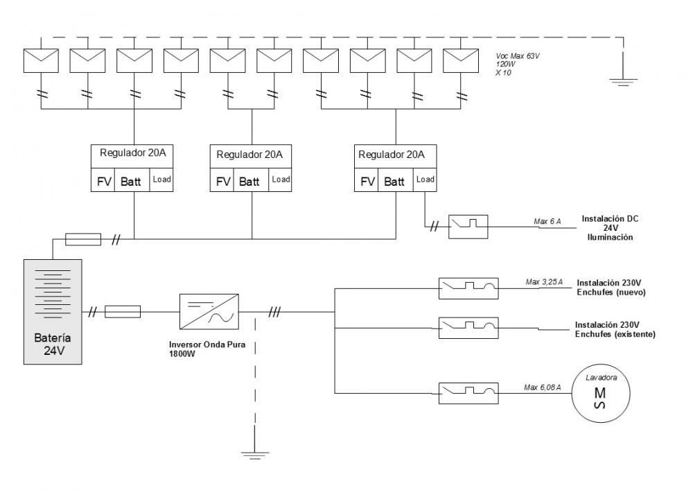

    Hola gente,
    Sigo sin tener claro la mejor configuración para el regulador, a ver si me podéis echar un cable.
    Ahora mismo tengo 10 paneles de 120W, y dudo entre poner un MPPT bueno de 60A (FM60 o similar) o tres Steca 2010 PPT de 20A. Sale un 13% más barato la opción de 3 reguladores de 20A.
    ¿Se podría conectar según el esquema adjunto, dónde dos reguladores tienen 4 paneles y un tercero solo 2?
    Muchas gracias, es mi primera instalación FV y mi PFC y agradezco mucha vuestras respuestas.
    Miniaturas adjuntadas Miniaturas adjuntadas Comparativa reguladores de carga MPPT-esquema-uni-ii-i.jpg
  9. #34
    14.170
    Predeterminado Re: Comparativa reguladores de carga MPPT
    No hay nada que pensarse, 1 solo mppt.

    Me extraña que salen mejor de precio 3 MPPTs Steca de 20 A que un Outback FM60, pero aún así la cosa está muy clara, mejor poner el FM60. También, si te da igual tener pantalla o no (ya que venías con los MPPT de 20 A de Steca que no tienen pantalla), podría ser una opción un Morningstar TriStar MPPT de 60 A.

    nada el fm 60 mejor que 3 aunque sean iguales siempre se pelearan algo, ademas repartiras mejor los paneles con series de 2 pues dices que al final son 10 paneles de 120w capa fina, y por las protecciones puedes poner unas pocas o solo 1 en las series, aunque yo colocaria 1 por serie
