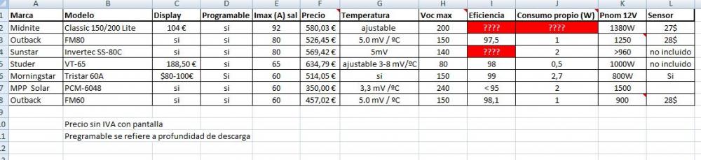

    Gracias gente por vuestras respuestas. He estado haciendo una con datos de algunos modelos considerados, que comparto aquí por si a alguien le es de utilidad.
    Me faltan datos de eficiencia y consumo propio del Midnite. ¿Alguien tiene esos datos? No he podido encontrarlo en las fichas técnicas de su web.
    Lo de conectar los paneles seriados dos a dos tiene sentido, gracias Andymnoche. No caí en la cuenta, cosas de novato.
    Cuando haga el cálculo del cableado volveré a mirar a ver si me compensa pasar de 12-24V. Igual me arrepiento pero si subo de tensión se desaprovecha la instalación de iluminación existente (con el coste que conlleva una nueva) o bien pongo un convertidor CC-CC y pierdo el 10%
    Además, he calculado unos 530 Ah de baterías, y la diferencia entre poner 6 vasos de 540Ah o 12 de 250Ah me sale a varios cientos de euros.

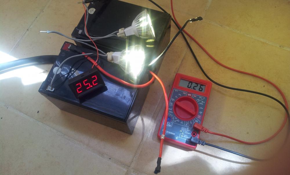

    Perdona Photon lo calcule a 24V jajaja es a 12V la instalacion lo siento por le despiste.
    aliensx porque no pones el alumbrado a 24V con luces de 12V en serie de 2, osea en una sala que tengas 2 luces ponlas en serie si tienes 4 luces pon 2 a 2 en serie y listo ese detalle.
    Yo lo tengo pensado hacer asi con las luces Led de 3W 12V poner de 2 en 2 en Serie consiguiendo 24V ya que el consumo es bajo no hay problema.
    No se si estoy en lo cierto o tendra problemas?
    Aqui tienes la muestra que va bien.

    Pues puede ser una buena solución, gracias css_fran!
    No quería usar convertidores CC-CC por las pérdidas (suele ser en torno al 10%).
    Ahora mismo tenemos una radio de coche de 12V funcionando, si pusiera un LED en serie también iría con 24V, no?
    Un saludo!

    No imposible ya que el consumo de la radio es mayor y se te ira la mayor parte del voltage a la luz led y la quemaras.
    Esto solo sirve para consumos muy bajos y que sean del mismo consumo, por lo que yo he probado si alguien a echo mas pruebas respecto al tema de serie que no lo aga saber.

    aliensx[/URL] porque no pones el alumbrado a 24V con luces de 12V en serie de 2, osea en una sala que tengas 2 luces ponlas en serie si tienes 4 luces pon 2 a 2 en serie y listo ese detalle.
