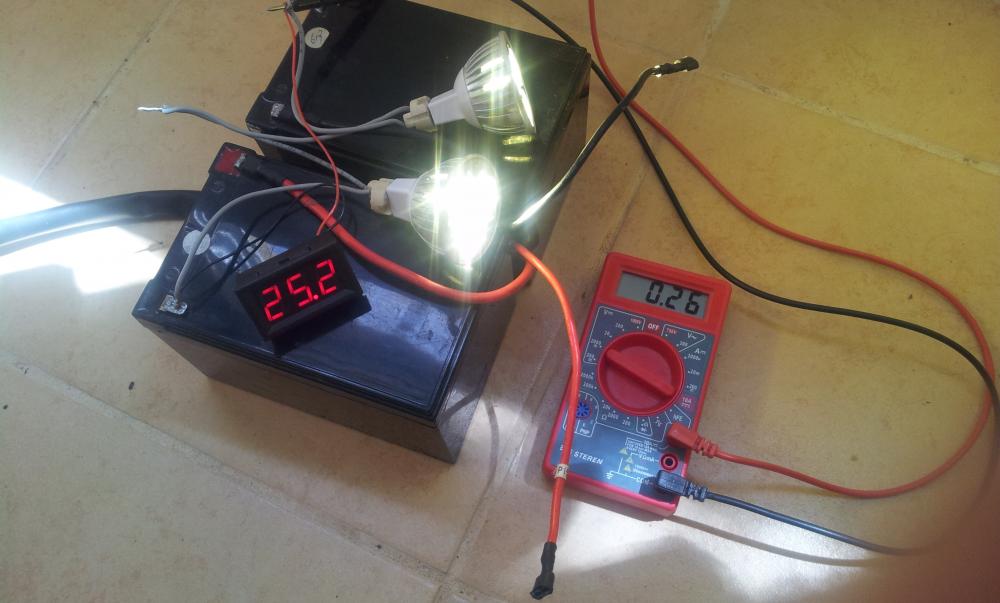

    Estoy ultimando una instalación FV aislada, y pasaré de iluminación 12V CC a 24V. Para ello seguiré este consejo de @Css_fran:
    Cita Iniciado por css_fran Ver mensaje
    porque no pones el alumbrado a 24V con luces de 12V en serie de 2, osea en una sala que tengas 2 luces ponlas en serie si tienes 4 luces pon 2 a 2 en serie y listo ese detalle.
    Yo lo tengo pensado hacer asi con las luces Led de 3W 12V poner de 2 en 2 en Serie consiguiendo 24V ya que el consumo es bajo no hay problema.
    No se si estoy en lo cierto o tendra problemas?
    Aqui tienes la muestra que va bien.
    Archivo adjunto 7617

    El único inconveniente que podría haber sería que los led en su circuito step down que los enciende no tengan la misma velocidad de encendido y no se que puede pasar.
    Deberías probarlos y ensayar varios encendidos a ver si no hay ninguna interacción en frío y en caliente luego de alguna hora de encendido.
    No se olviden que no son 2 filamentos,son 2 circuitos.
    Aunque resulte obvio, todas las series deberían ser de mismo fabricante y mismo consumo.

    Bueno finalmente tiraré por modificar una lampara del IKEA, me falta tiempo para hacer un diseño propio (y es más barato). Cuando esté todo instalado y funcionando a ver si escaneo y cuelgo el brico por si a alguien le interesa
