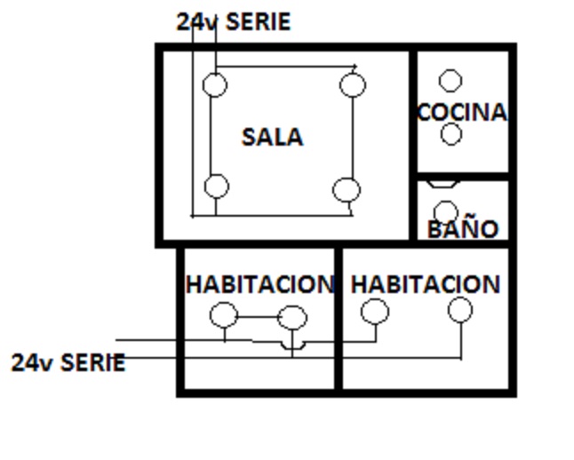

Aqui un dibujo en Paint jaja algo se entiende.
Archivo adjunto 7627
