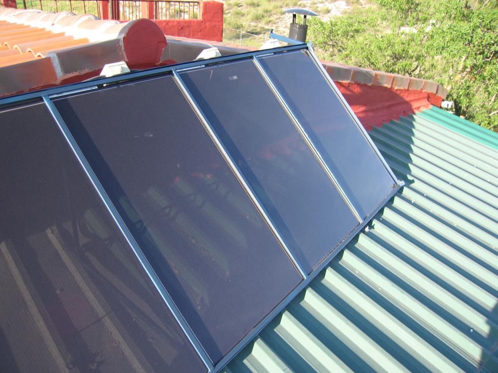

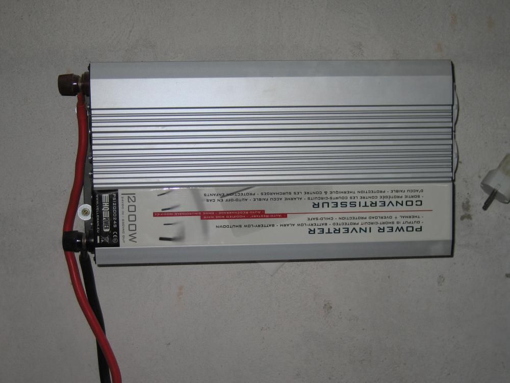

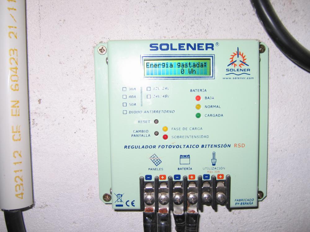

    Problema con instalación aislada-img_0071.jpgProblema con instalación aislada-img_0074.jpgProblema con instalación aislada-img_0078.jpg
    estas son las otras fotos

    esas placas parecen amorfas esperemos a los grandes si las conocen, pues yo no consigo encontrar nada sobre ellas, pero de todas formas mejor que piensen en nuevas baterias, 2 de 150 o 200 ah monobloc o unos 350ah en estacionarias.

    Al final voy a colocar un cartel en la puerta de mi casa y voy a poner.
    MJROSG asesor en
    Instalaciones fotovoltaicas
    Y yo que creí que esas cosas solo pasaban en mi zona, por la reconversión de electricistas palilleros en instaladores de energía solar, joder en todos los lugares cuecen habas.

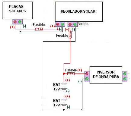

    Vamos a quitar las dos baterias de 6 v, para dejar conectadas las 2 de 12v, las conexiones supongo que serian positivo de una bateria con negativo de la otra, asi me quedaria positivo y un negativo para que me den 24v. ¿seria correcta asi las conexiones?
    Si, es correcto, unes (+) (-) y se suman los voltajes, dándote 24V en los otros polos (+) y (-), pero….me da la sensación de que a esta altura de la película esas baterías están muertas.
    Te adjunto un esquema básico de 24V con baterías de 12V para que lo tengas mas claro.
