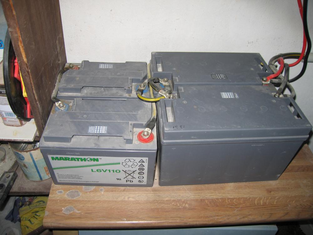

Gracias por responderme, las baterias van las 4 unidas.
Archivo adjunto 7290
estas son las baterias

Diagnostico = muerte de baterías, solución cambiar baterías.
Una lumbreras el que hizo el empalme de las baterías, por aprovechar las de 6V las coloca en paralelo con una de las de 12V (cosa mala colocar baterías en paralelo ver wiki-solarweb de baterías) y para rematar la faena las seria a 24V, total… o la de 12V seriada con las de 6V no se carga a tope nunca o revienta a la otra de 12V por sobrecarga.
Esta es mi opinión y como tal discutible.

si y ademas sobre una mesa de madera, al lado de un estante o despensa de madera y lo que falta es que el mueble tenga alimentos, creo que les tocara comprar unas baterias nuevas.
por cierto podrias darnos mas datos y fotos del resto.

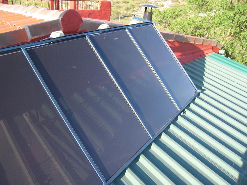

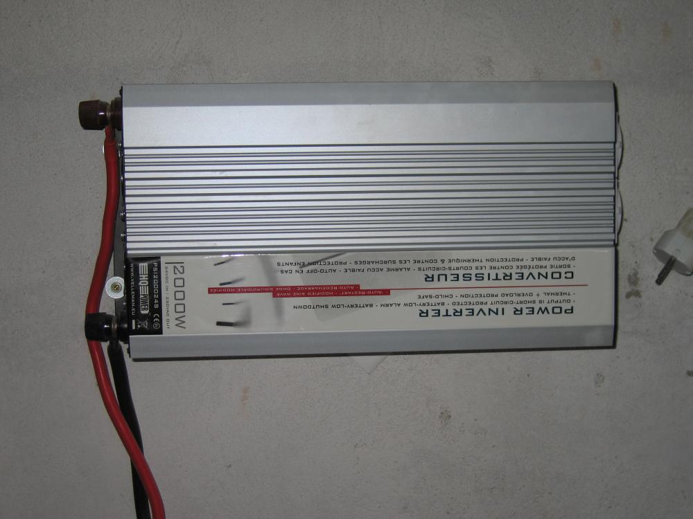

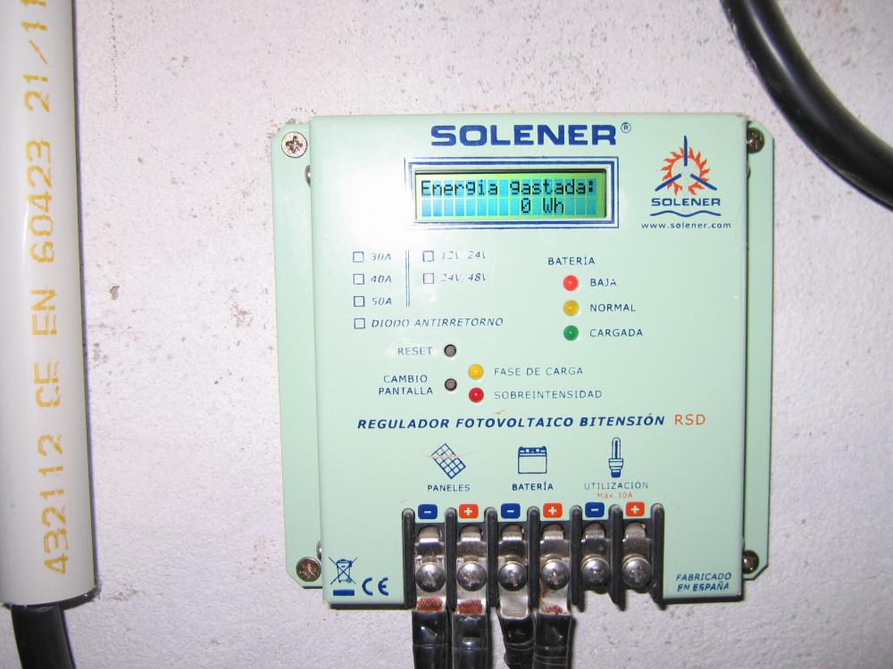

3 Archivos adjunto(s)
Re: Problema con instalación aislada
esas placas parecen amorfas esperemos a los grandes si las conocen, pues yo no consigo encontrar nada sobre ellas, pero de todas formas mejor que piensen en nuevas baterias, 2 de 150 o 200 ah monobloc o unos 350ah en estacionarias.

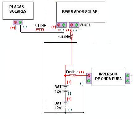

Vamos a quitar las dos baterias de 6 v, para dejar conectadas las 2 de 12v, las conexiones supongo que serian positivo de una bateria con negativo de la otra, asi me quedaria positivo y un negativo para que me den 24v. ¿seria correcta asi las conexiones?
layka
Si, es correcto, unes (+) (-) y se suman los voltajes, dándote 24V en los otros polos (+) y (-), pero….me da la sensación de que a esta altura de la película esas baterías están muertas.
Te adjunto un esquema básico de 24V con baterías de 12V para que lo tengas mas claro.
Archivo adjunto 7294
