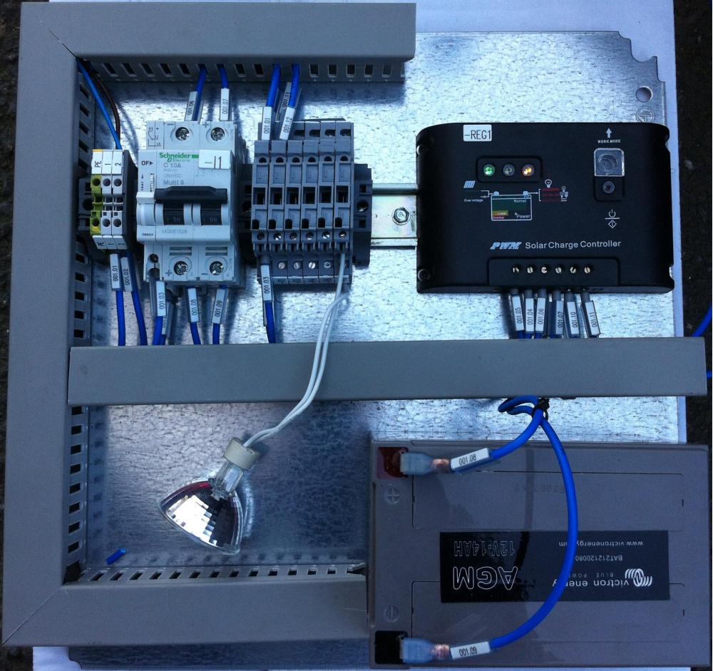

    Te ha faltado currarte los colores de los cables, ya sabes positivo-rojo, negativo-negro...
    Muy cuidado y didáctico, que es lo que buscabas.

    Hola vespertilum
    Efectivamente, tal vez deberia haber usado estos colores.
    En electronica se usan siempre asi, pero en la industria (mi defecto profesional), lo mas habitual es usar azul para señales y alimentaciones de continua (normalmente, en la actualidad, 24 vcc) y negro para alterna.
    En fotovoltaica, no conozco los estandares. Pero seguro que tienes razon. Ya no lo voy a cambiar, pero lo voy a tener en cuenta para siguientes ejemplos.
    Te agradezco el apunte.
    Salu2

    Hola nuevamente, amigos.
    Estoy muy agradecido por la ayuda que me habeis prestado a la hora de construir mi primer equipo fotovoltaico.
    Ahora, ya tengo realizadas un monton de pruebas con él y he visto cómo trabaja, cuanto tarda en cargarse lo que consumo, cuanto tarda en agotar la bateria (que por otra parte no parece que sea bueno), etc.
    Por tanto, he decidido hacerlo un poco mayor y me gustaria que me ayudarais en ello.
    1.- Quisiera poner otra placa en paralelo para poder conseguir la misma tensión pero con el doble de potencia y así recargar la bateria más rápido.
    ¿Se ponen en paralelo sin más o hay que considerar alguna cosa como proteccion, diodos, etc?
    ¿Puedo poner 1, 2, 3,..... placas en paralelo sin importar el número de placas que ponga?
    2.- Tal vez ponga una segunda bateria para poder aprovechar horas de luz ya que me sobran horas y si pongo más placas, pues me sobrarán más horas de luz.
    ¿Se ponen la baterias en paralelo sin más o hay que considerar algo como protección, diodos, etc?
    ¿Puedo poner 1, 2, 3,.... baterias en paralelo sin importar el número de placas que ponga?
    Tengo subido a este hilo el esquema eléctrico en pdf y una foto de cómo quedó el sistema que hice. Os lo vuelvo a adjuntar para que valoreis las preguntas que hago junto con los adjuntos.
    Saludos y Muchas gracias por adelantado.

    Puedes meter placas hasta completar 140W por cada 10A de regulador que tengas, el volumen total no hace necesarios diodos y lo mismo con baterías, pero en este caso cuantas menos haya en paralelo mejor.
  8. #33
    jul 2008
    barcelona
    2.636
    Predeterminado Re: Aprendiendo de un Sistema Fotovoltaico
    Las placas puedes poner todas las que aguante el regulador si es PWM, es decir, normal.
    No se necesitan protecciones entre ellas, pero sí es conveniente un fusible entre el regulador de carga y la bateria, de la intensidad nominal maxima que pueda tolerar el regulador de carga.
    Las baterias se pueden poner en paralelo, pero esta absolutamente desaconsejado, porque se dañan y pierden su vida util rapidamente.
    La unica excepcion a esto es hacer una instalacion de diodos algo compleja y dificil de hacerla bien, y el funcionamiento correcto de la instalacion quedará supeditado a que el regulador de carga cuente con un sensor de tension independiente para virtualizar la tension de los acumuladores y poder cargar bien, suponiendo que todos comparten tensiones y caida de tension por los diodos.
    Además, el inversor tambien acumulara esa caida de tension, suponiendo una pérdida adicional en el sistema.
    Vamos, que no pongas baterias en paralelo.
    Saludos!

    Hola
    Mi regulador, sí, es PWM de 12V 10A y la bateria es de 12V 14AH.
    Entre el regulador y la bateria, tengo puesto un magnetotermico de 10A.
    Entonces, para la bateria, es desaconsejable ponerlas en paralelo, es mejor poner una de mayor capacidad, OK.
    Para las placas, por lo que me decis, puedo ponerlas en paralelo, sin más, pero, estoy leyendo por ahí y algunos hablan de poner diodos de paso y diodos de bloqueo. No entiendo muy bien las diferencias y no entiendo muy bien cómo se conectan. Además, se aconsejan unos diodos en concreto, los del tipo Schottky, que al parecer tienen una tensión de umbral muy inferior a los normales (0.35V).
    Creo entender que el diodo de bloqueo es para que la corriente solo tenga un sentido y así por la noche, la bateria no alimente a la placa, aunque esto lo deberia de hacer el regulador. Y los diodos de paso, ni idea a que se refiere.
    ¿Qué me contais sobre este asunto de los diodos?
