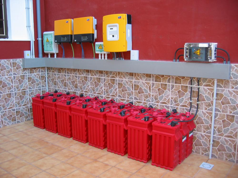

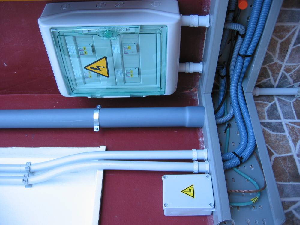

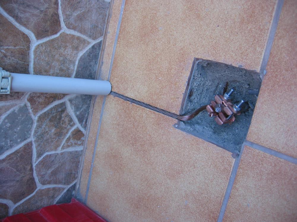

    Mi Aislada con conexión a Red funcionando Ya... o casi (con fotos).-img_0495.jpgMi Aislada con conexión a Red funcionando Ya... o casi (con fotos).-img_0482.jpgMi Aislada con conexión a Red funcionando Ya... o casi (con fotos).-img_0486.jpg
    Al fin tengo Mi Instalación Aislada con conexión a la Red Pública como apoyo funcionando ya… o casi, por que faltan algunos detalles, precisamente para que la red pública quede conectada con esta función, mientras tanto llevo una semana totalmente aislado y haciendo pruebas, viendo y conociendo como funciona esto, y si esto sigue así (voy a pensar que si) puedo ser completamente autónomo (si no se fastidia el inversor-cargador de batería.
    Al final quiero agradecer públicamente a los que en el foro con sus opiniones y consejos me han ayudado con sus conocimientos, y sobre todo especialmente al forero Josef111, que amablemente y con infinita paciencia, me ha aconsejado en todos los pasos que he ido dando para llevar esta instalación a cabo tal como está. Y de esta manera también que le pueda servir a alguien como orientación como me han servido a mi algunos hilos de este magnífico foro.

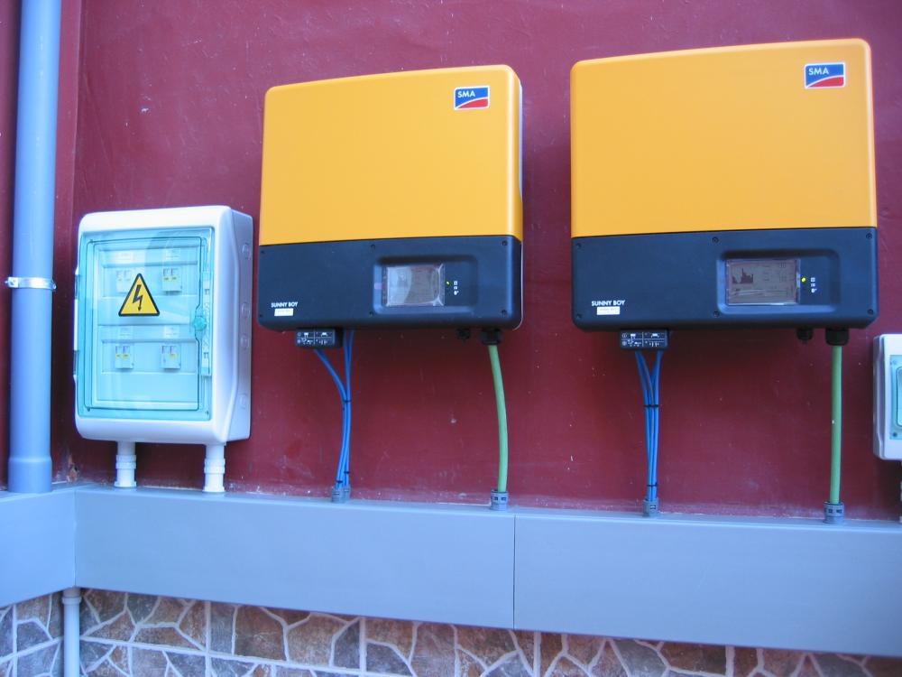

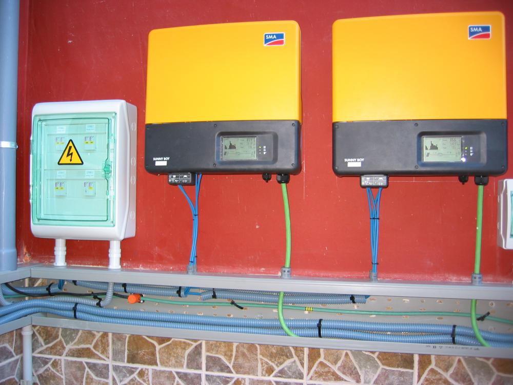

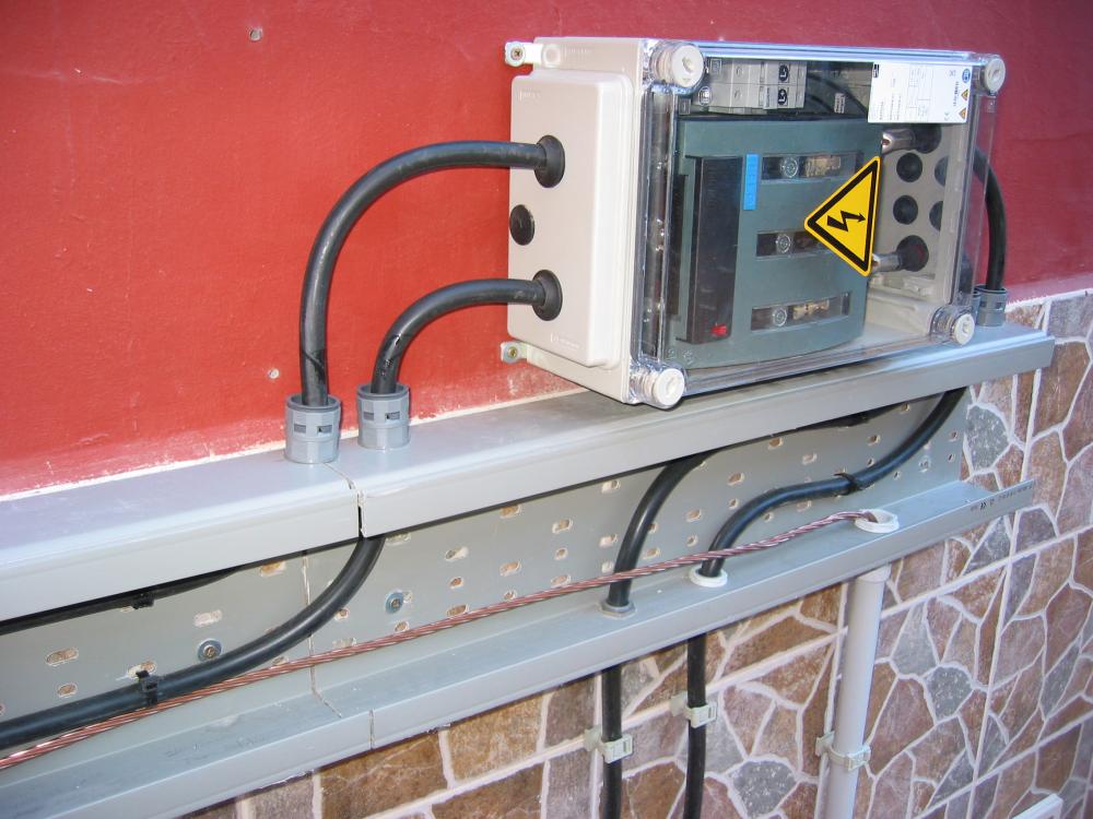

    He realizado la instalación siguiendo su consejo, con inversores de Red (en este caso dos Sunny Boy SB 4000 TL de 4000 W de la marca SMA) para hacer lo que se llama bus en alterna y usar la energía producida por los paneles directamente de día, en la casa sin pasar por baterías.

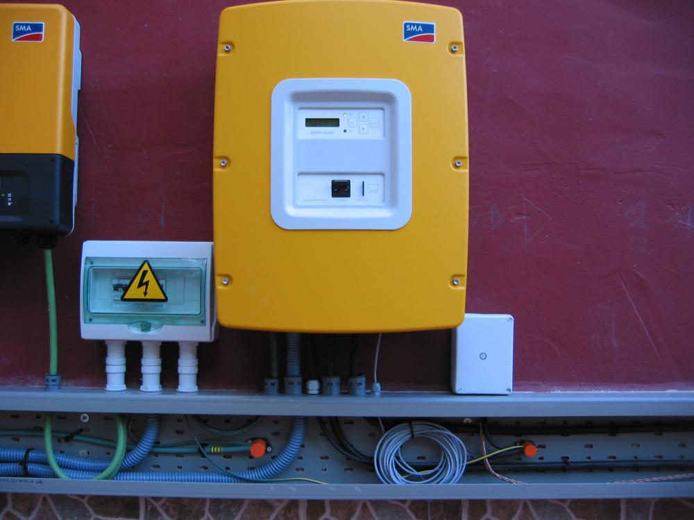

    Mi Aislada con conexión a Red funcionando Ya... o casi (con fotos).-img_0508.jpgMi Aislada con conexión a Red funcionando Ya... o casi (con fotos).-img_0509.jpgMi Aislada con conexión a Red funcionando Ya... o casi (con fotos).-img_0506.jpg

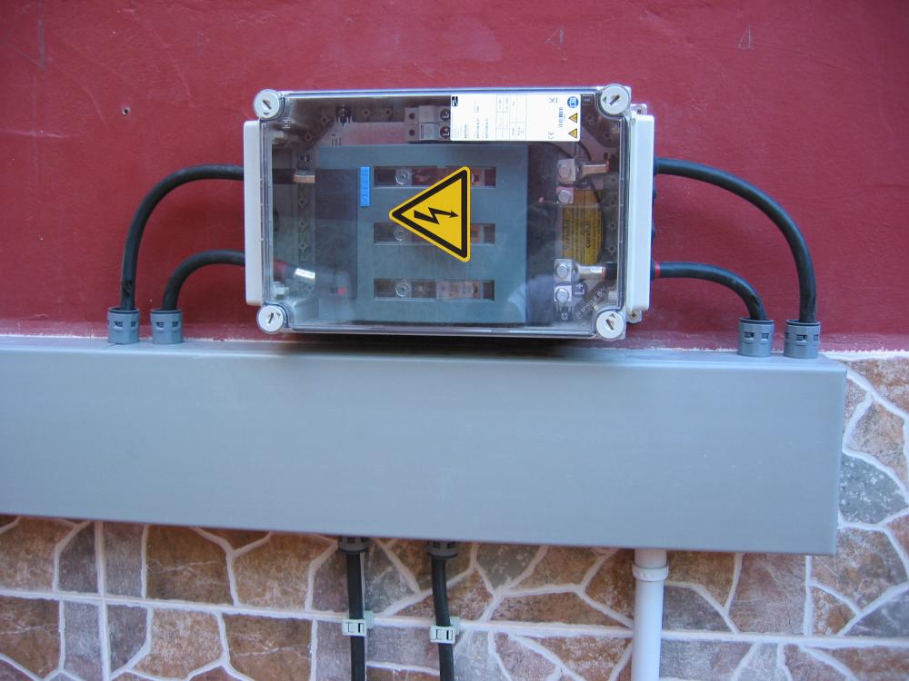

    También he puesto un Sunny Island SI 5048 también de la misma marca, que es inversor y cargador de baterías y a su vez el que controla toda la instalación: mientras hay producción solar mediante el FPSC controla a los Sunny Boy y según demanda el consumo de la casa sube o baja la producción solar para adaptarla a ésta dentro del rango de producción solar, como de los inversores. A la vez va cargando las baterías, si en algún momento en la casa se necesita mas potencia de la que pueda estar dando los paneles, apoya con la batería, es decir durante el día tengo energía de sobra. En la noche cuando no hay producción solar aporta sólo los 5 KW del inversor de batería. Con un consumo normal de noche, estos días la batería ha bajado de un 96 % de SOC a 82 % (la tengo con un límite de SOC del 50%, venía al 40%). Si hubiera muchos días de panza de Burro (días grises sin sol, causado por la masa de nubes del alisio, y muy frecuentes en mi zona) y no tener batería suficiente, entonces tendría a la Red pública como apoyo en vez de un grupo electrógeno como es frecuente en la FV Aisladas, probablemente baje el contrato público al mínimo o simplemente prescinda de él.

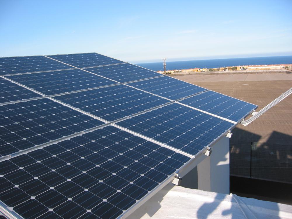

    Mi Aislada con conexión a Red funcionando Ya... o casi (con fotos).-img_0510.jpgMi Aislada con conexión a Red funcionando Ya... o casi (con fotos).-img_0501.jpgMi Aislada con conexión a Red funcionando Ya... o casi (con fotos).-img_0511.jpg

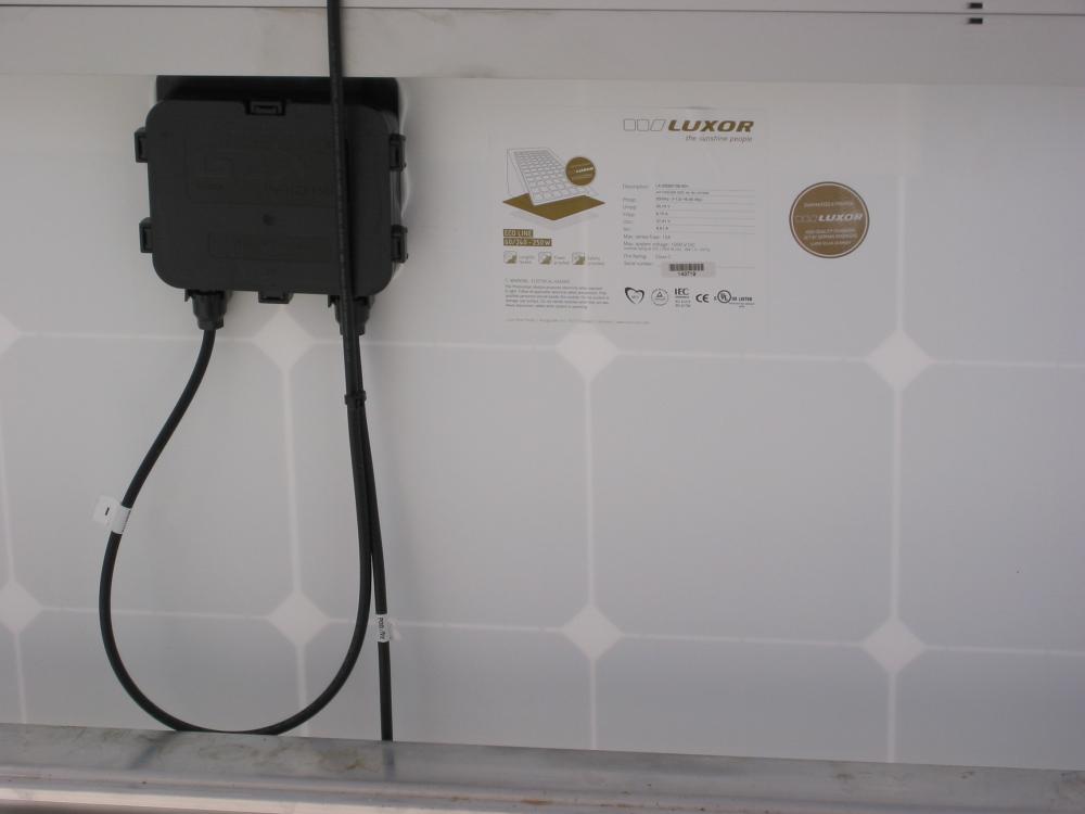

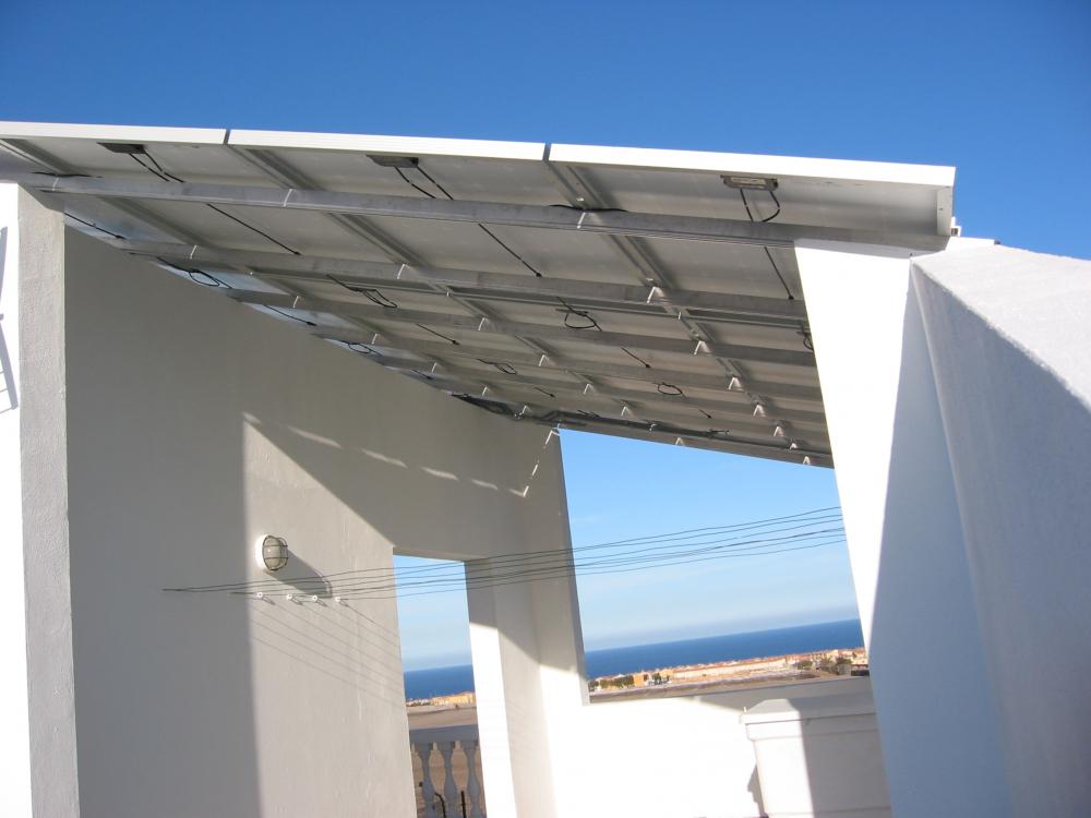

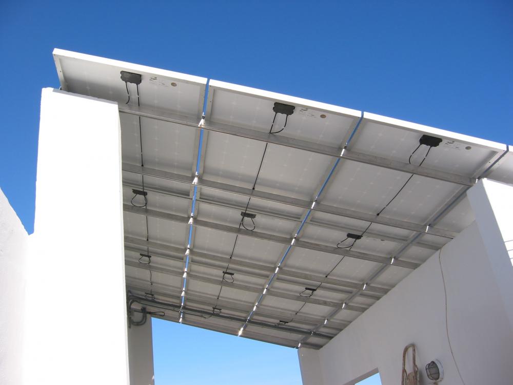

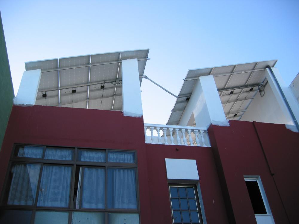

    Se ha instalado dos Arrays (grupos de paneles) de 16 paneles cada uno, y estos a su vez se han dividido en dos Strings de 8 paneles c/u en serie que tiene 299 V cada String, en total 32 paneles de la marca alemana Luxor Monocristalinos, de 250 WP c/u que hacen un total de 8.000 Kw de pico (que según he mirado en estos días buenos de sol ha llegado a producir como máximo, sólo 6600, es decir 3300 en cada uno de los dos inversores).

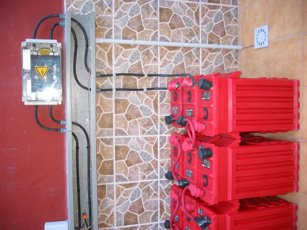

    Mi Aislada con conexión a Red funcionando Ya... o casi (con fotos).-img_0517.jpgMi Aislada con conexión a Red funcionando Ya... o casi (con fotos).-img_0483.jpgMi Aislada con conexión a Red funcionando Ya... o casi (con fotos).-img_0489.jpg

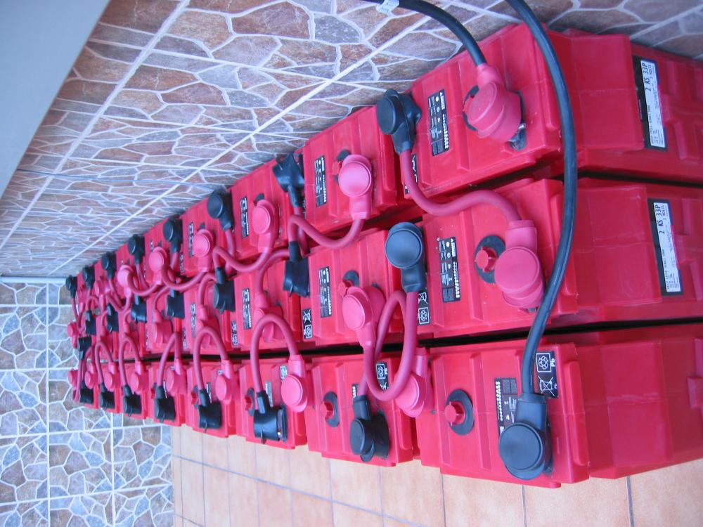

    Las baterías instaladas son 24 vasos de 2 V (48 V) de la marca Rolls de doble vaso de polipropileno y 2490 Ah en C-100, 1766 en C-20, 1466 en C-10 que es el valor que se le ha introducido al Sunny Island como valor de la Batería, y 1183 en C-5,, según los valores del manual de la propia batería.
    Mi Aislada con conexión a Red funcionando Ya... o casi (con fotos).-img_0499.jpgMi Aislada con conexión a Red funcionando Ya... o casi (con fotos).-img_0513.jpgMi Aislada con conexión a Red funcionando Ya... o casi (con fotos).-img_0512.jpg
    Saludos cordiales

    Me ha encantado ver tu instalación, un 10 desde mi humlde punto de vista, lo que has puesto basicamente es lo que tengo en mente para mi, aunque mi presupuesto es menor, asi que no llegare a esas pedazo de baterias que has puesto entre otros, me encantara leer tus comentarios sobre el funcionamiento de la instalacion.
    Una pregunta cuando dices que el maximo que has visto es 6.6, te refieres al pico que te han llegado a dar los paneles en un momento dado a lo largo del día verdad?, cuanto estas captando diario?

    Pues te aconsejo que “ancles” con unas escuadras a la pared por la parte de dentro los “porches” solares, por lo que puedo apreciar por las fotos me dan la sensación de que están muy sueltos, lo mismo estoy equivocado, pero…. esos "porches" tan cerca del mar son toda una tentación para el viento, mas tenido tanta “vela”, creo que serán mas de 12m² al aire.
    yo tambien veo a priori que esos porches con un mini tornado que suelen ser frecuentes por las zonas maritimas pueden ir a la playa las placas por lo demas una envidida de instalacion si señor .
    las baterias que son rolls de 6v de cuantos amperios .

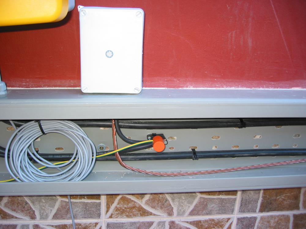

    Felicidades, una instalación muy guapa y muy limpia en lo que se refiere a la colocación de los elementos, no se si podrías hacer una bancada para las baterías y ya te quedaría la hostia.

    Ha quedado superguapa la instalación, muy limpia y profesional.
    En cuanto al porche, en principio no veo problema siempre que los perfiles de aluminio tengan suficiente grosor. La distancia entre apoyos está en unos 3m pues ya toca un perfil de "parque". El perfil empleado no sé de qué grosor es, pero me parece algo fino (habrá que usar un perfil que tenga unos 2 kg/m de peso lineal al menos).

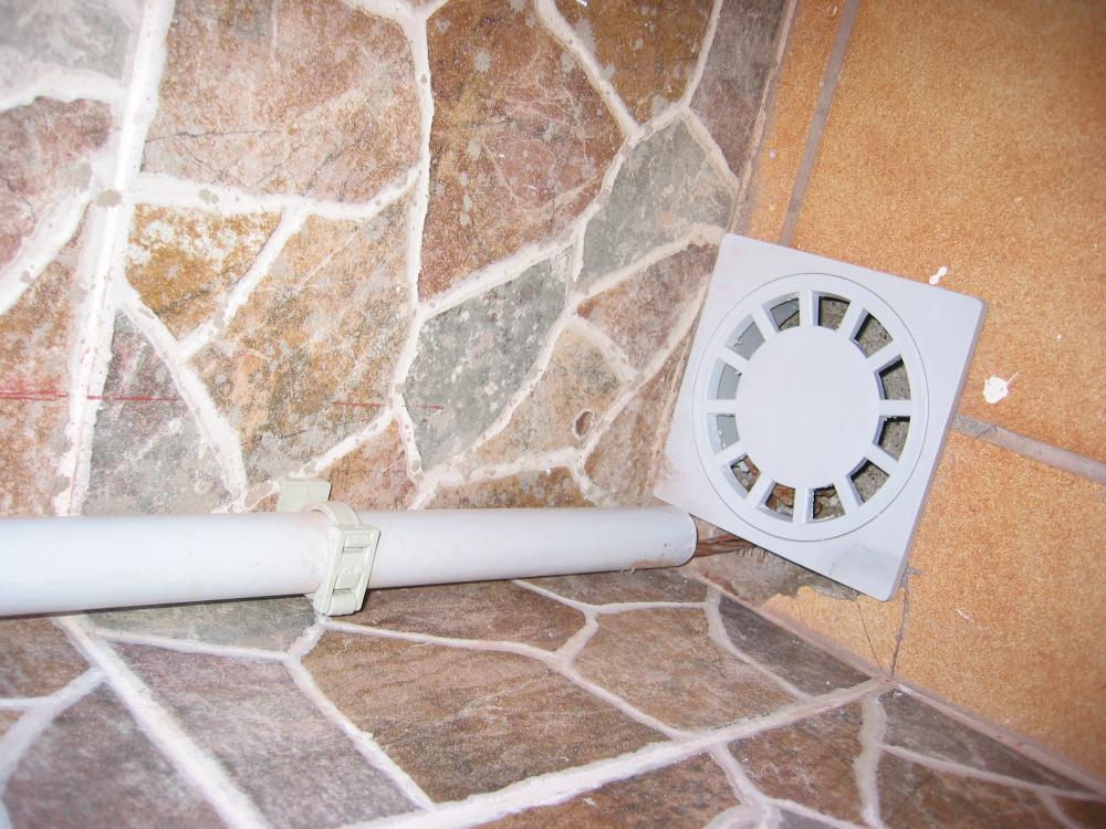

    Muy MUY guapo la instalacion! Que bueno es ver una instalacion sin cables por todos partes y los protecciones en CC puestos como deben ser
    Parece que tienes espacio y en mi opinion seria mejor poner las baterias mas lejos de los inversores para evitar corrosion con las gases.

    ¿Porqué cuento en las fotos 24 paneles, tal vez por eso te da 6000wh de pico?
    Uffff... 6000 euracos de inversores. En aislada creo que con regulador mmpt y un inversor/cargador está solucionado.
    Creo que la instalación te habrá costado un riñón, pero no quiero insistir porque es la tercera vez que lo preguntamos y estas en tu derecho de reservártelo.

    En primer lugar agradecer a todos cuantos me han felicitado, pero es gracias a este foro (a todos, por que lo que no aprendí de un hilo, lo saque de otro que no tenía nada que ver con mis consultas concretas).
    La culminación de este proyecto, que a falta de afinar algunos detalles y algún que otro fallo todavía, está casi terminado y produciendo energía alternativa viable (un poco cara aún) pero funciona, vaya que si funciona….
    Decirles a todos que esto me produce una satisfacción personal enorme, y que me parece increíble que para esto no se den todas las facilidades posibles, no con subvenciónes, sino simplemente aprobando un decreto de balance neto por ejemplo, eso si que activaría economía y crearía puestos de trabajo, o no destruiría los que ya están metidos en esto… pero que voy a decirles a Vds. Que no sepan…
    Con respecto a la estructura de los paneles cierto que es mucha “Vela” concretamente 24 m2 por array pero en principio están bien sujetos a las paredes, estas en su parte superior están rellenas de hormigón y cogido cada perfil con dos tornillos barraqueros metálicos grandes (4 por perfil). No obstante llegué a pensar lo que tu me has aconsejado, es decir, poner escuadras en el interior de las paredes, incluso coser unos paneles con los otros por abajo y atarlos a los perfiles, por si viene una tormenta como la que apareció por Canarias hace tres años. Los perfiles tienen un grosor de 3mm y de 4 x 6 cm y 1,7 kg/m de peso lineal (al parecer están preparados para 4 mts de vano) es el modelo K2 System SolidRail Alpin 60.
    Cita Iniciado por xupihd Ver mensaje
    saludos.
    Las baterías no son de 6V, son de 2V, son estas:
    las serie 5000 2Ks 33P
    http://rollsbattery.com/products/17

    No pensaba hacer una bancada sino dejarlas en el suelo como estan solos protejerlas y aislarlas de los inversores...
    Cita Iniciado por stephen Ver mensaje
    Stephen las batería las voy a dejar ahí por que pienso hacer una especie de armario donde separaría y aislaría las baterías de la parte de arriba donde van los inversores y luego ventilaré dicho armario por convección y pondré dos chimeneas independientes, una para las batería y otra para la parte de arriba donde van los inversores.
    Los consumos que he calculado para dimensionarla son los siguientes una media de 18,66 kWh mensual con un mínimo de 15,8 y un máximo de 25,2 en verano. Actualmente tengo contratado con la Red Pública 5.5 Kw.
    Con los sobrantes no hago nada, simplemente no se genera lo que no consumo, tal vez algún día cuando cambie mi viejo coche lo haga por uno eléctrico y aproveche esa energía, pero ahora quiero que si en un momento determinado necesito una cantidad concreta de energía para satisfacer mis consumos, tenerla a mi disposición.
    Son 32 paneles de 250 W sobre el papel, pero eso debe ser en condiciones de laboratorio, o algo asi, por que en realidad existen pérdidas de captación y/o inversión y lo máximo que he llegado a captar o a producir es 6600 de 8000 KW.

    Predeterminado Re: Mi Aislada con conexión a Red funcionando Ya... o casi (con fotos).
    Enhorabuena por la instalación, un gran trabajo y más aún no siendo un profesional del sector. Como ya han dicho muy buenos acabados, supongo que para completar la jugada pondrás fotos cuando tengas el armario para las baterías.
    Voy a volver un poco al tema de la estructura. Aunque esté bien anclada el peligro es que pueda flectar en exceso y el cristal de algún panel acabe rajándose, y peor aún que flecte de manera armónica con el viento. Yo le daría más consistencia, si no quieres poner escuadras o triangulaciones hay una forma sencilla de hacerlo que no te romperá la estética del diseño. Debajo de cada larguero puedes poner otro igual, para crear un perfil con el doble de altura del actual, sujetándolos bien entre sí y a la obra.
