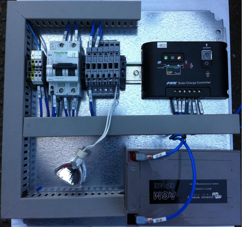

    Hola Amigos,
    Soy nuevo en el foro, es mi primer post y mi primera introdución a la generación de energia solar (o cualquier otro tipo de generación).
    LLevo unos dias leyendo del foro, pero he decidido registrarme y poner mi propio ejemplo. Veo que estais personas con mucho conocimiento, asi que si estorbo, me avisais.
    Dispongo de los elementos necesarios para crear mi primer sistema, aún no lo he montado y ya tengo un montón de dudas.
    -La placa Solar es:
    SunSol, Referencia MS-20P
    Pmp=20w
    Vov=21.6V
    Isc=1,28Acc
    Vmp=17.5Vcc
    Imp=1,15Acc
    -El Regulador de Carga es:
    Repower, Referencia SDPC(2L)-10
    Para 12Vcc y 10Amp
    -La Bateria es:
    Victron Energy
    AGM 12Vcc 14AH
    Con todo esto pretendo aprender algo y quien sabe, igual en el futuro puedo adquirir y montarme un sistema y ser autosuficiente.
    -Los primeros cálculos que he hecho son:
    20w/12Vcc=1,6AmpH que me proporciona la placa
    10AmpH/1,6AmpH=6,25Horas
    de Sol que necesito para cargar la bateria a 10AmpH. Desperdicio 2AmpH porque el Regulador es para 10Amp
    -Los segundos cálculos que he hecho, son:
    Suponiendo una carga de 11w a 12Vcc
    11w/12V=0.91Amp
    10AmpH/0,91AmpH=10,9Horas para descargar la bateria
    Mis dudas son muchas, pero comenzaré preguntando si
    ¿los números que hago son correctos, debo usar otros números (ej:Vmp e Imp) o de otro modo?
    ¿tengo que tener en cuenta más cosas?
    ¿puedo poner otra placa en paralelo entre ellas y conectarlas al Regulador de carga y así reducir al la mitad el tiempo de carga?
    Si se pueden montar en paralelo, ¿se protege de algún modo este paralelo?
    Bufff!
    Tengo más preguntas, pero las dosificaré.
    Gracias por adelantado.

    Teoricamente no vas mal, pero en la practica no se cumple la teoría.
    Estas suponiendo que la placa va a trabajar con su rendimiento maximo de forma continuada, que eso es posible pero muy improbable.
    Tambien supones que la eficiencia de carga de tu bateria es 100%, asi que amperio que metes, amperio que sacas, y eso es totalmente falso, y tampoco prevees perdidas en la conduccion, caidas de tension, disipacion de calor... etc.
    Y el ultimo error, en el que caemos (yo tb caí) es que piensas que una bateria de 14Ah de capacidad tiene 14Ah cuando en verdad y con suerte, dependiendo del uso tendra 7 Ah como mucho.
    Asi que sí, lo que tu dices es correcto, pero ahora tienes que aplicar las perdidas por temperatura, conduccion, estimacion de produccion por HSP, eficiencia de carga, profundidad de descarga util del acumulador y coeficiente de peukert en la descarga... y luego las temperaturas de trabajo que afectan a modulo y acumulador principalmente.
    Saludos y bienvenido a este mundo!

    Así es, las cosas van en consonancia, y lo normal es calcularlas desde los consumos hacia la generación, una vez se tienen claros los primeros.
    No te asustes, poco a poco va todo. Aquí va un comentario a tus cálculos:
    10AmpH/1,6AmpH=6,25Horas de Sol que necesito para cargar la bateria a 10AmpH. Desperdicio 2AmpH porque el Regulador es para 10Amp
    Sin entrar en detalles respecto a la primera línea, que como cálculo aproximado vale, te comento la segunda porque hay varias cosas que todavía no conoces bien:
    - Que el regulador sea de 10 A no quiere decir que cargue la batería a 10 A, quiere decir que puede soportar como máximo una corriente de 10 A tanto a la entrada como a la salida.
    Por ejemplo, si la carga fueran dos lámparas de 12 W, entonces por el regulador pasarían 1,6 A, entonces con un regulador de 3 A te habría bastado. La batería estará dando 24/12 = 2 A.
    - No desperdicias 2 Ah en la carga porque estás restando dos conceptos distintos. Esos 1,6 A generados por el panel solar van al regulador, y éste los deja pasar o no a la batería en función de su nivel de carga.
    - La batería la cargas a 1,6 A, que es lo que te aporta el panel. Suponiendo que estuviera totalmente descargada el tiempo de carga sería 14/1,6 = 8,75 horas.
    De momento yo no te lío más, un saludo.

    Eso es. El problema de "entendimiento" viene por la traducción del inglés: "Charge" es carga, corriente que entra en las baterías. "Load" también es carga, pero en este caso la corriente que sale de las baterías. Ese es el punto de confusión. El segundo término, en castellano, es más correcto expresarlo como "Consumos".
    El regulador no lo desconectas nunca, hace ambas funciones. Por un lado evita que la carga ("Charge") sea excesiva y dañe las baterías. Por otro lado evita también que los consumos ("Load") sean igualmente excesivos y descarguen las baterías más allá de lo recomendado.

    Tu placa de 20W, es de 20W porque es la potencia que es capaz de entregar en condiciones ideales, que practicamente no se dan nunca, y que además, es imposible alcanzarlas sin un regulador MPPT.
    En tu caso, con un regulador PWM nunca recibiras 20W de tu placa.
    Como dato previo, tienes que distinguir la intensidad de carga, que se mide en Amperios, o la cantidad de energia, que se mide en Amperios hora (Ah), y así seguro que no te confundes.
    Estos Amperios o Amperios hora, multiplicados por la tension a la que estes funcionando en ese momento te da los W de intensidad o Wh de cantidad de energía.
    Así, tu placa de 20W tiene una intensidad de cortocircuito de 1,28 A, y de potencia máxima de 1,15A, que es el maximo que vas a obtener, siempre que tengas 1000W/m2 de irradancia y la placa este a 25ºC o menos.
    Si a pleno sol te da 1A ya te puedes dar por contento. Como tu bateria estara a 12 o 13v, realmente estaras cargando 12 o 13W de tu placa de 20W... aun no has empezado a hacer nada y ya has perdido por el camino casi la mitad de la potencia.
    En cuanto al funcionamiento del regulador, normalmente son bitension, es decir que pueden funcionar tanto a 12v como a 24v nominales y su limite lo marca la Intensidad, es decir, 10A en tu caso, que a 12v nominales serian 120W o a 24v 240W de paneles.
    La cantidad de energia que puedas captar o acumular es independiente a la capacidad del regulador, tu puedes estar 100horas captando 10A y tendrias 1.000Ah, el regulador nunca va a limitar eso... sino que cuando tu bateria se llene y se ponga a 14 voltios, el regulador de carga cortara la carga para no estropear la bateria, pero no porque no pueda cargar más, sino porque la bateria ya se ha llenado.
    Espero que tengas las cosas un poco más claras, antes de seguir profundizando en el uso basico de los componentes de fotovoltaica.

    ("Regulador de Carga" -> Regula la carga conectada).
    Ya veo que te han explicado bien la diferencia entre "carga de batería" y "carga o consumo". Entonces ya sabes que el regulador regula el proceso de carga de la batería.
    Como ejemplo para aclararme:
    Si tengo mi regulador de carga de 10A y una bateria de 3000AH, la carga que puedo conectar a mi sistema será como máximo 10A, es decir, 10 bombillas de 12W, pero las tendré encendidas 300 horas tras cargar la bateria durante 1875 horas ¿es esto correcto?
    Después de lo que ya has aprendido utilizando el dato de la Imp del panel, o sea los 1,15 A, entonces tu tiempo de carga de batería teórico sería de 2609 horas.
    Las bombillas las podrás tener encendidas 300 horas, pero de ese modo la batería te duraría muy poco tiempo. Las deberás encender como máximo hasta un cierto porcentaje de carga (de batería), que dependerá de la tecnología de la batería y de tu criterio de diseño, pues cuanto más se descarga la batería menos vivirá y viceversa.
    Pongamos que admites una descarga del 50 %, entonces podrás tener las bombillas encendidas durante 150 horas.
    Y no estamos teniendo en cuenta las pérdidas que se presentan en todas las etapas del proceso.

    Creo que aun confundes cosas.
    Por carga se puede entender:
    a) Intensidad de carga de la bateria. Es decir cuanta potencia inyectamso a las baterias. Se mide en Amperios (A).
    b) Cantidad de energia transmitida a la bateria que se almacena. Se mira en Amperios hora (Ah), indica la capacidad de acumulacion.
    c) Consumos que se aplican. Tanto en intensidad como en cantidad.
    Estas mezclando la "c".
    Si consumes desde la bateria, ya sea en corriente continua o con un inversor, puedes consumir la energia que tengas almacenada Ah con la intensidad que te de la gana (A).
    Te lías porque en algunos montajes, sobretodo los más pequeños, se conecta el regulador a la batería, y a este regulador se le ponen las placas solares y los consumos. Eso implica que la limitacion de Intensidad del circuito tanto para cargar como descargar la batería es la limitacion de potencia del regulador, en su caso 10A.
    Lo normal sería que las placas se conecten al regulador, que regula la carga de las baterias con sus limitaciones, y los consumos se hacen independientemente por otro lado, sin pasar por el regulador e independientemente a éste.

    Ya he podido construir el sistema y tras unas pequeñas pruebas, FUNCIONA!!!!
    Bien, bien. Este fin de semana, lo montaré para verificar horas de carga y foras de descarga con una lámpara de potencia conocida, así podré hacer mis cábalas.
    Os dejo una foto de cómo me ha quedado y que junto al esquema que ya os presenté y este hilo, puede que le sirva a otra persona que como yo no sabe nada sobre esto.
    A partir de ahora, con lo experimentos que haga, me saldrán nuevas dudas de cómo poder hacer ampliaciones. Por ejemplo, cómo meter otra placa y otra bateria para aumentar las horas de trabajo, etc....
    Gracias a todos

    Avatar de Breitling
    oct 2009
    Lugo
    1.086
    Predeterminado Re: Aprendiendo de un Sistema Fotovoltaico
    Off-Topic: por un casual no serás informático instalador de redes, verdad?
    jardines está desconectado Forero Junior
    oct 2012
    Bizkaia
    14
    Hola Breitling
    No entiendo por qué me haces esta pregunta. ¿Puedes ser mas claro?, ¿necesitas algo?
    Avatar de Breitling
    oct 2009
    Lugo
    1.086
    No no, simple curiosidad. Es que me ha llamado la atención lo bien organizado y etiquetado que tienes todo el cableado, con sus canaletas y todo...
