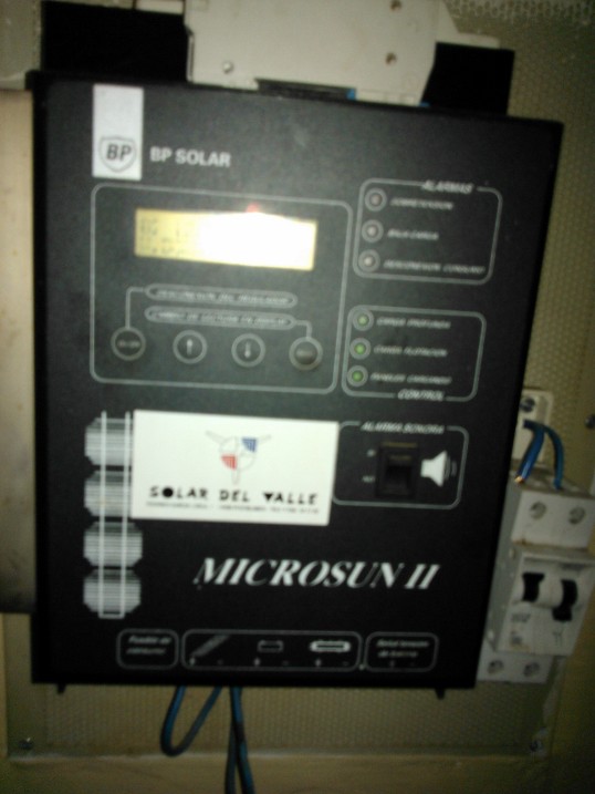

    No acabo de entender lo que quieres hacer aunque mis respuestas me dan alguna pista. Ponlo algo mas claro y saca una foto al bicho ese, que era el negro ese junto al bp?
    jun 2012
    Belmez (Cordoba)
    1.164
    Predeterminado Re: Duda en instalacion ya realizada.
    como me faltan placas y mientras llegan las otras 4 quiero conectar las 4 que tengo en series de 2 hasta el equipo de 24v para darle mas energia a las baterias, pero entonces dejo el equipo de 12v que uso para la luz sin placas y lo que quiero es sacar de una de un juego de 2 placas en serie que me darian 24v una linea para el equipo de 12v a la misma vez que estas placas junto a las otras 2 alimentan el equipo de 24 , seria como sacar una derivacion de una de las series pero para 12v con lo que supongo por lo que ley que el regulador aunque la bateria sea de 12 y la corriente que le llegue de 24 este tomara solo lo que necesite para 12v discriminando el resto del voltaje o perdiendolo.
    el regulador es este.
    lo unico que tego de el es un papelito escrito a maquina que me dice lo que sale en el panel y las protecciones, pero ni voltaje de trabajo ni intensidad maxima ni nada y no consigo encontrar nada en san google, pertenece a las 1º instalaciones que se hacian subbencionadas en andalucia, pero he visto varias y en cada una tienen un regulador distinto.
