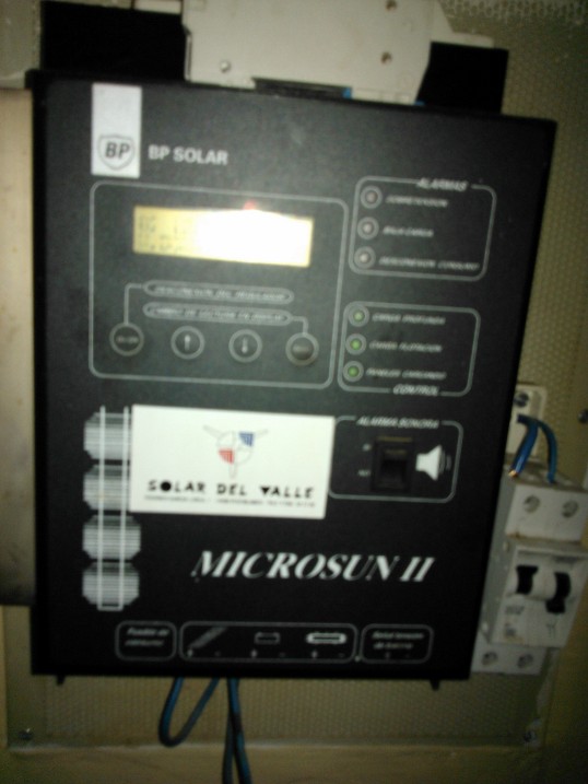

No acabo de entender lo que quieres hacer aunque mis respuestas me dan alguna pista. Ponlo algo mas claro y saca una foto al bicho ese, que era el negro ese junto al bp?
Re: Duda en instalacion ya realizada.
como me faltan placas y mientras llegan las otras 4 quiero conectar las 4 que tengo en series de 2 hasta el equipo de 24v para darle mas energia a las baterias, pero entonces dejo el equipo de 12v que uso para la luz sin placas y lo que quiero es sacar de una de un juego de 2 placas en serie que me darian 24v una linea para el equipo de 12v a la misma vez que estas placas junto a las otras 2 alimentan el equipo de 24 , seria como sacar una derivacion de una de las series pero para 12v con lo que supongo por lo que ley que el regulador aunque la bateria sea de 12 y la corriente que le llegue de 24 este tomara solo lo que necesite para 12v discriminando el resto del voltaje o perdiendolo.
el regulador es este.
Archivo adjunto 5078
lo unico que tego de el es un papelito escrito a maquina que me dice lo que sale en el panel y las protecciones, pero ni voltaje de trabajo ni intensidad maxima ni nada y no consigo encontrar nada en san google, pertenece a las 1º instalaciones que se hacian subbencionadas en andalucia, pero he visto varias y en cada una tienen un regulador distinto.
bueno pues ya cambie todo, puse donde los empalmes unas buena fichas de presion, coloque los 2 grupos en serie y e dan en circuito abierto 35,4v cada grupo, baje cada grupo al regulador cada uno por una acometida distinta (como tengo 2 pues la aprovecho) y de un grupo de placas puentee para enganchar el regulador del equipo de 12, ha este llegan 34,5v en abierto y una vez en marcha solo 25 y en la salida ha las baterias da 14,5, en la entrada del regulador del equipo grande me llegan 34,5 tambien, pero cuando lo conecto me baja ha un masimo de 28,8, 29,2, cargando me da solo 26,5 y he intentado poner el grupo para equalizar y el voltage solo me suve a 29 no llega ha los 30 0 31 que me marca el libro del xantre en ninguna de las 2 equalizaciones, no se si sera suficiente este voltage tanto para cargar como para equalizar.
