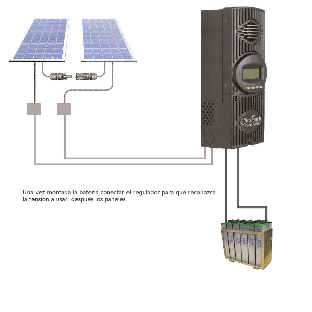

    14.170
    Predeterminado Re: intalacion de placas
    El montaje si pones un regulador normal o uno mppt varía.
    Si pones mppt pues ponerlos en series de 2 (si conservan sus clavijas será mas facil) y bajar hasta el regulador a 48v y este se encargará de adaptarlo todo a los 24v de baterías. Si bajas serie a serie y lo unes en el mppt cada bloque puede usar cable del 6mm2, si juntas las series arriba y que bajen solo 2 cables puedes elegir entre el 25 y el 35mm2, obviamente con el 35mm2 va a ir todo mejor.
    En la imagen viene una serie, en cada caja gris de conexión deberían unirse un total de 5 tiradas.

    El MX60 es el modelo antiguo de Outback, pero te sirve igualmente. Tanto el MX60 como el FM60 son muy buenos.
    14.170
    Mira, en tu caso manda el precio, así que el que consigas mas barato. El MX lo puedes subirlo a 70A eso si.

    Vamos por partes, primero, según la “doctrina Photon” te sobra una placa, las doctrina Photon dice que las conectes en serie y como mucho tres, esto hará que tengas un alto voltaje y que con una tirada de 10mm vayas sobrado y ya si es 16mm mejor, ¡cuidado! que 110V a según quien le hacen daño.
    Cuando hayas terminado de colocar las nueve placas en sus soportes y hayas cableado en series de tres las placas te pasas de nuevo por aquí y te seguimos explicando, pues sino veo que te vas a amontonar.
    Las placa se serian uniendo el positivo de una con el negativo de la otra, ojo no cierres el circuito, deja en la primera placa el positivo sin conectar y en la ultima el negativo sin conectar.
    Y ni se te ocurra seriarlas todas en la misma línea, puede ser muy peligroso.
    Recuerda son tres series de tres, te tienen que quedar si conectar tres positivos y tres negativos.
    ¿No tienes algún amigo que entienda de electricidad?, me das miedo.
    Lo dicho, cuando lo tengas montado hasta ahí, te pasas y seguimos explicándote, sino te vas a amontonar.
    Y si, tendrás que comprar algunas cositas para hacer las conexiones limpias.
    Veras a mayor voltaje menor diámetro de cable, pues mantienes los amperios y subes el voltaje.
    Joer con el colega, le han regalado un “outback fm 80”, la envidia me corroe.
    Se me olvido, también puedes seriarlas de dos en dos, pero te obligaría a un cable más grueso.
