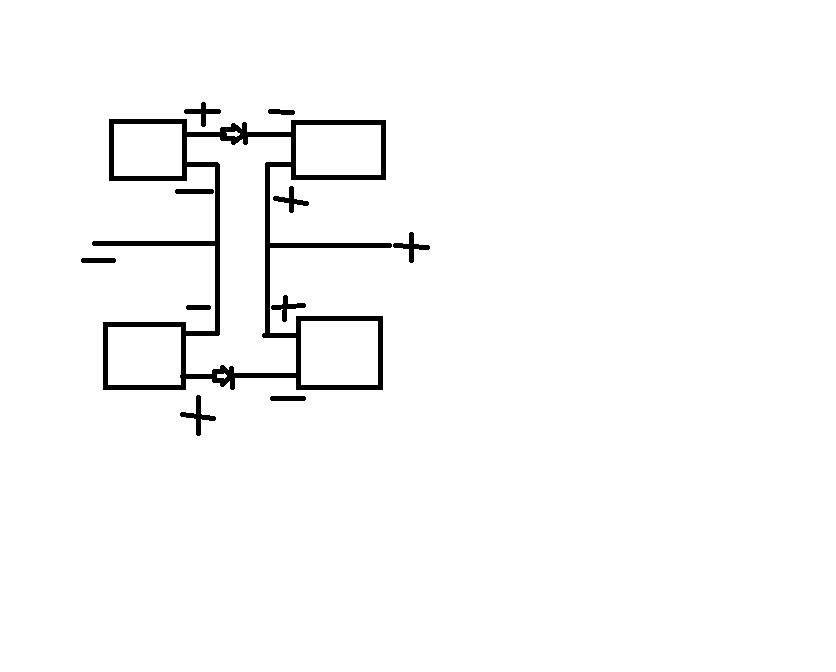

    Otra duda me surge con los diodos que hay que poner, me corrigen si no es como lo he hecho.
    Coloque un diodo en el positivo de un panel y lo puse en serie con otro panel pero este ultimo sin diodo, hice lo mismo con los dos paneles más que tengo y luego lo puse en paralelo.
    Donde lo voy a poder los paneles no tengo problema de sombra, así está bien?
    Anexo un diagrama hecho en Paint
