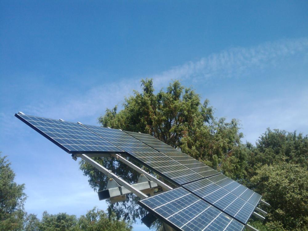

    el coste de una estructura coplanar para cubierta también es mucho menor (estructura de aluminio para 10 kWp de paneles con ganchos salvatejas, pinzas y tornillería son unos 1500 €. El coste de un seguidor estará en torno a 10 veces mayor
    no se que cifras manejas, ni de que seguidor estas hablando, nuestros amiguetes del castillo del papa luna tienen el lorentz de 15m2 a 2500€ pvp y el de 20m2 a 3200€ pvp...como que 10 veces mas?...por ese dinero te pones el seguidor donde tu quieras y ademas queda bonito, impacto visual positivo!...jejeje
    y ademas no andas por los tejados rompiendo tejas y haciendo goteras, el mantenimiento y limpieza de los paneles es mas facil y rapido, son todo ventajas y ningun inconveniente...
    mira que guapo, tio, con inclinacion veraniega!...jejejeje
