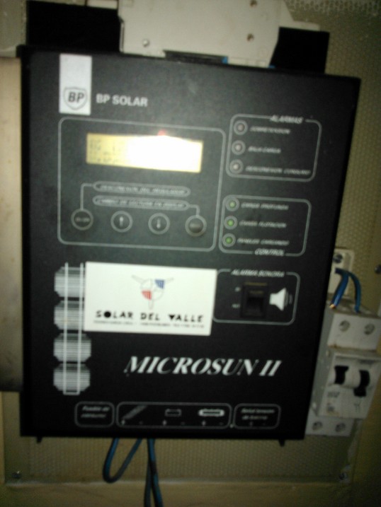

    Predeterminado Re: QUE EQUIPO TIENES
    compañero unicornio aqui te dejo la foto del regulador que te comentaba, no es un sun microsistem, sino un microsun ii, la pantalla esta algo fastidiada y no se lee bien las lecturas, y se me apaga cuando quiere dejandome sin cargar las baterias. creo que sera mejos empezar a pensar en desecharlo.
    si, dejalo cuanto antes que, en vez de cargar, se cargara tus baterias...;-)
    volvamos a vuestros equipos, andymnoche que tal ese regulador como se ha comportado hasta hoy, son de 24v. algun forero que me hable de su regulador me interesa de 24v marca, estais contentos con el, en fin opiniones. saludos
    hola martoga, ese regulador es bastante antiguo, pertenece a lo primero que se instalo que era 1 placa 1 la bateria para luz, las baterias se an cambiado ya y el regulador cargador es de 12v se ha comportado bien, lounico la pntalla que esta algo fastidiada y que algunas veces se apagan no se pr que supongo que por seguridad y no cargan las baterias, te da todo tipo de datos, consumos instantaneos y resumenes de datos, etc, para lo que es de lujo, mejor que el de la instalacion grande que no dice nada.
    Cita Iniciado por andymnoche Ver mensaje
    gracias lo tendre tambien en cuenta. una cosa que me interesa es que el regulador te de bastante informacion saludos
